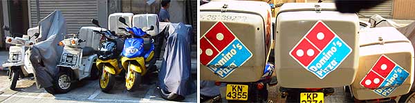

你好編輯:本人自從一渣老電以來都係泊在西營盤高街美沙硐診所外,但近日發覺般含道domino D pizza車泊在該地點,起初只有一兩部,但近日變本加厲!成四至五架車泊晒該處,D泊在第三街,甚至過夜,有冇搞錯,兩條街D車俾佢玩晒,又唔見pizza hut D車好似佢咁,如果全香港D Pizza車好似佢咁仲洗泊車既??我相信香港政府要修改法例(經常出入吹佢唔賬)唔准D Pizza車停泊公眾電單車位超過兩小時(送機都送完啦).d死人箱又大又阻訂,如果泊佢隔離d鏡唔洗要,希望貴網可以主持公道!!!!小弟呼籲,如有呢d車時常霸佔車位,不要啞忍,立即向警方投訴!佢地泊晒成條街,你地話啦....以前都冇咁嚴重,依家搵個位都難,d車位兩part都俾佢地玩晒,搞到d車位買小見小,.....
Koben kb_hkt_1010@yahoo.com.hk
好多謝Koben影埋相俾我地,但係暫時我地都冇乜o野可以做到,希望公眾能逐漸關注外送車隊佔用公共車位的問題。
