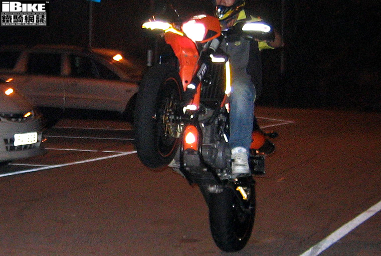

左圖是KTM Duke 640的車主David。David以前玩開大馬力跑車,也曾是珠海賽車場的常客。David由一公升直四引擎百多匹馬力的跑車,轉玩單汽缸Supermoto,馬力大幅度縮水,但樂趣卻不減反增!
「Supermoto很好玩,wheelie和stoppie的動作較跑車容易操控,而車款也很實用,我每天上班下班都駕駛著它,感覺比跑車舒服得多。」
「和日本車相比,KTM用料和馬力都交足貨,但不知為何我的車總是很多小毛病,需要定期照料。可能是單汽缸車款始終震動較大吧!最難忘有一次發現副車架縲絲都會鬆開!這和日本車trouble-free的特性迴然不同。大忙人或懶人,選擇日本車會較適合。」
