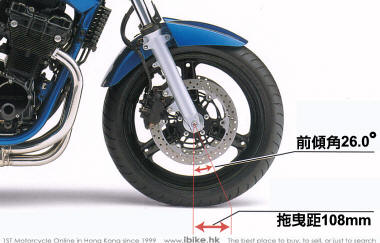

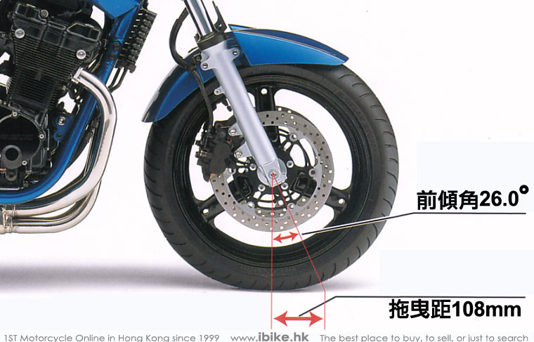

1440mm軸距維持不變,130mm離地距增加了5mm至135mm。前傾角增加了1° 至26.0° ,拖曳距也由99mm增加至108mm,令Bandit650行車更穩定,但減低攻彎的敏銳性。

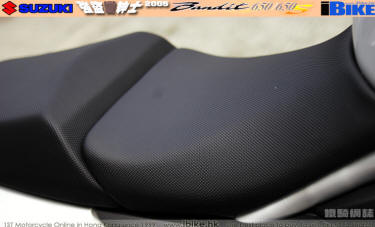

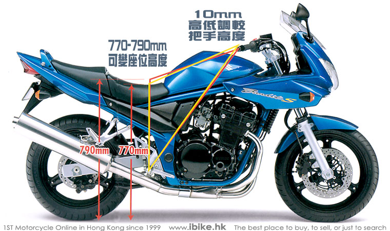

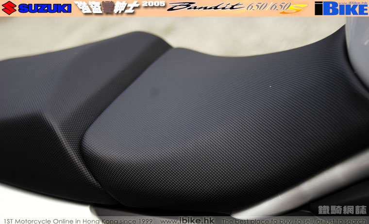

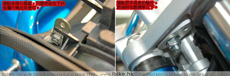

可以改變高度的座位及把手 - Bandit 600的座高是790mm,現在Bandit650的座高則設有兩段式調較,個子較小可以選擇770mm座高,以中量級街車來說,770mm座高簡直是低無可低的設定。

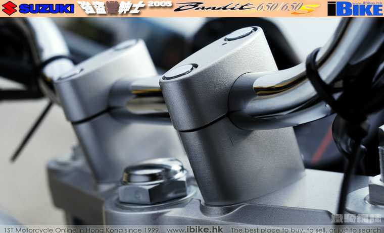

而調低座位並不會影響後座乘客的座高,因為新車採用前後獨立座位,在街車中比較少見。新車的把手更可以墊高10mm,減少騎士彎腰的幅度。油缸也縮短了30mm,令騎士可以坐得更前,提升舒適感。
