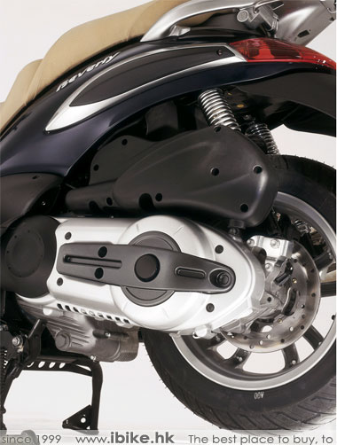

Beverly 400ie的骨骼,由Beverly

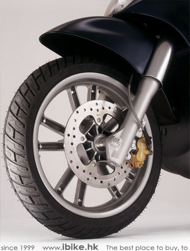

500移植過來並加以修改。雙搖籃高拉力鋼管車架配41mm套管前叉,尾避震採用雙筒式油壓設計,附四段預載調較。單看這規格還以為是400街車的規格呢。前後輪胎仍然採用110/70-16
+ 150/70-14設定,制動系統是260mm頭碟240mm尾碟設定。Beverly
400ie雖然大轆,但座高只有775mm,比大部份街車都要矮。
和X8 400ie一樣,Piaggio聲稱Beverly 400ie的峰值馬力輸出是34ps /
7,500rpm、扭力是3.83 kg-m /
5,500rpm,0-30米加速只需4.1秒,足夠應付我們在都市中開開停停搶位攝車的需要。極速是155km/h,報稱是同級同手中極速最高。MASTER引擎內置平衡軸來減低單汽缸引擎的震盪。引擎的調較迎合都市駕駛所需的爆炸力,並能舒適地作長途巡航。配備Lambda感應器的電子燃油噴注系統,和排氣系統內置催化器,令Beverly
400ie的廢氣符合歐盟三期標準。和X8 400一樣,Beverly
400ie也強調寧靜和暢順的行車表現。離合器經過改良,能在減速時更善用引擎牽引力。廠方也聲稱Beverly
400的維護週期長達一萬公里,進一步減低車主的保養成本。
