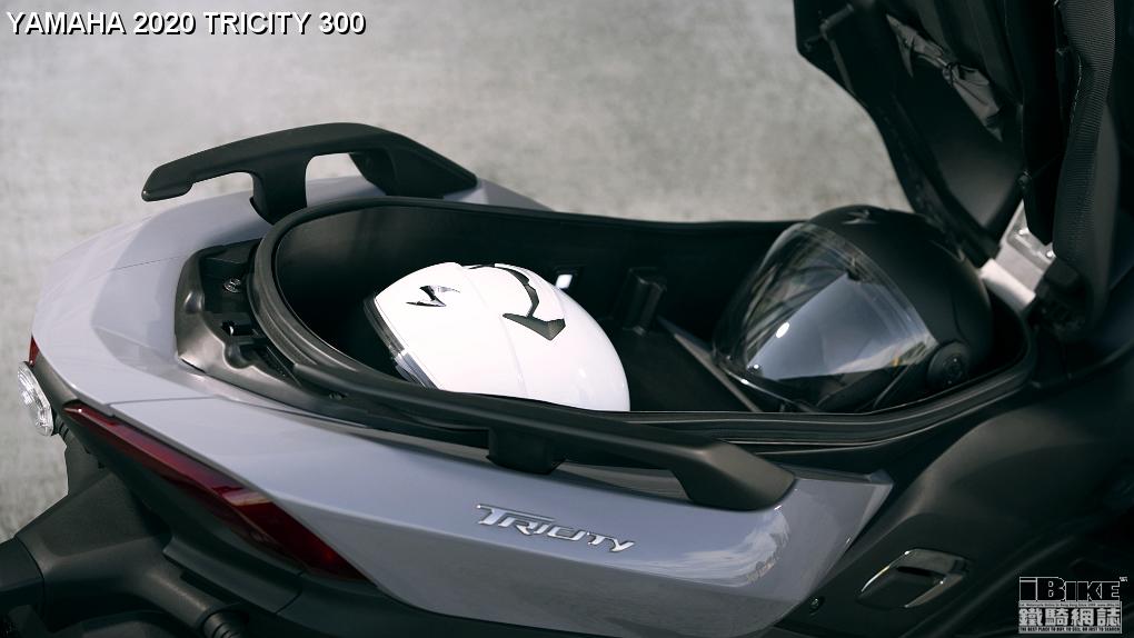

Tricity 300座下可儲存大頭佛 x 1 / 開臉帽 x 2 / 公事包 x 1 |

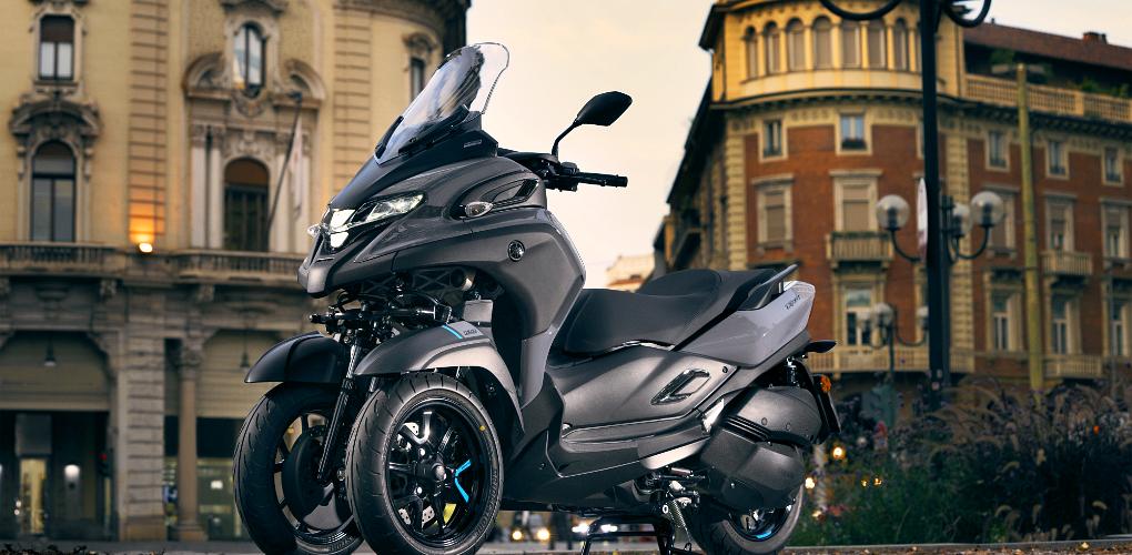

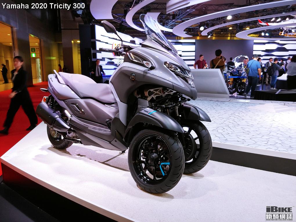

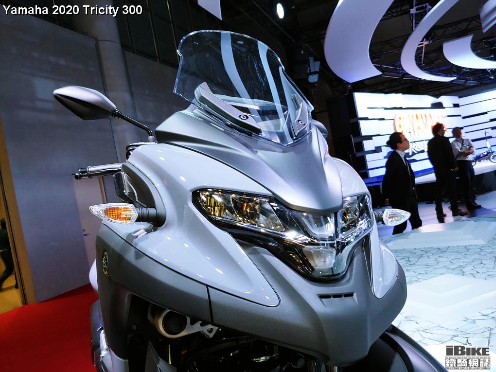

隨著Niken 900的出現,Yamaha證明LMW技術投放在重車身上也沒有問題。不過,並不是人人都可以Hold得住Niken如此龐大的車身。有沒有中間落墨的選擇?以前你冇,但將來你會有。2020 Tricity 300便是為LMW車迷提供的一道較為貼地的解決方案。利用Xmax 300的引擎,結合經過強化的Tricity骨骼,便是Tricity 300。 |
在歐洲,只需持有B級汽車駕駛執照,便可以無痛駕駛Tricity 300。打開了比機車更深更龐大的普通人市場。高階鐵騎士也許不需要雙前輪所提供的額外安定感和抓地力,但對於只懂開汽車的普通人來說,選擇Tricity 300,是一個定心保命的強力賣點。 |

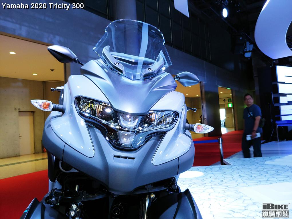

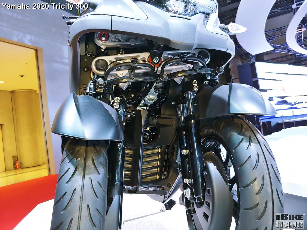

Tricity 300車身雖然變大,但仍然保持靈活。左右轉向角度達到 72º ,離地距也有130mm,非常適合在都市環境中走動。窄路掉頭、上落行人路,都是它的強項。 新車的雙頭輪跨距達到470mm,比起MP3 LT的465mm更闊。按照香港法律,頭輪跨距超過420mm便不再是電單車而是機動三輪車,不可以停泊電單車位。 |
Tricity

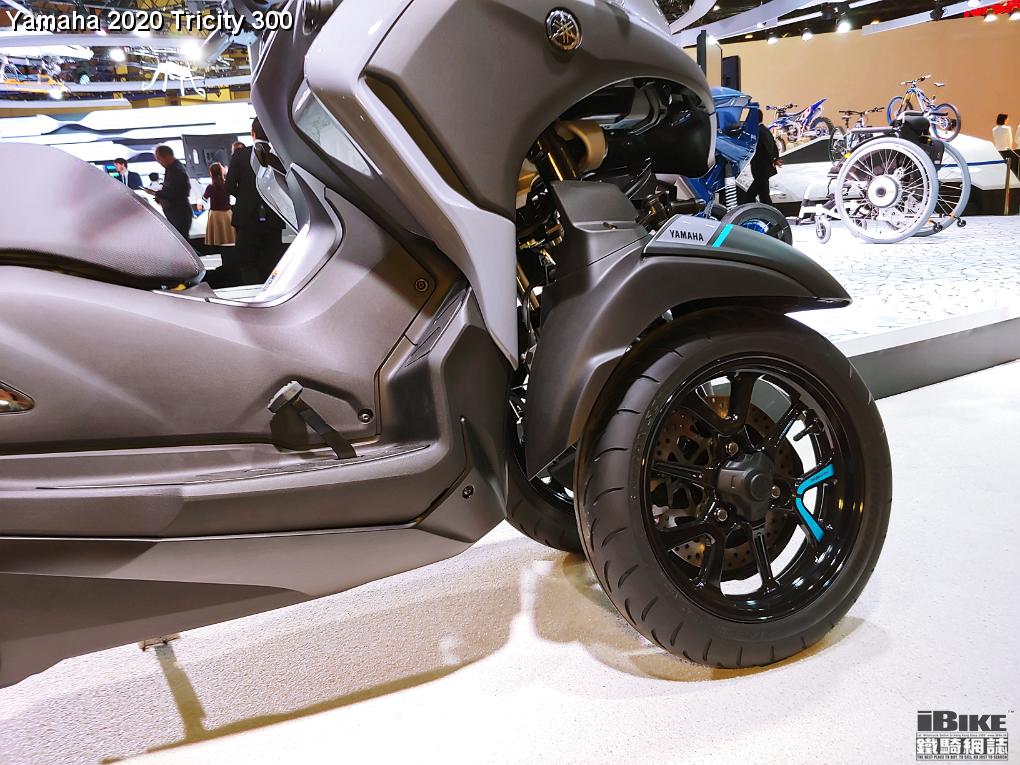

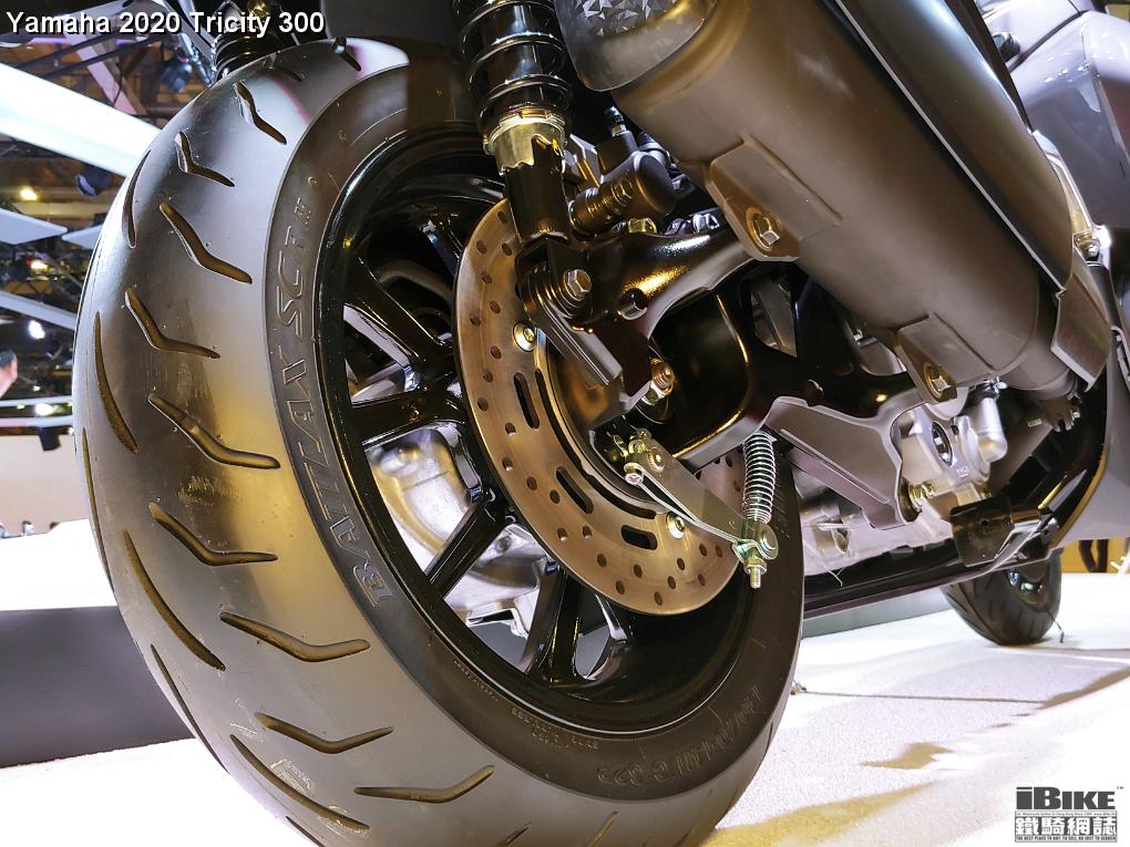

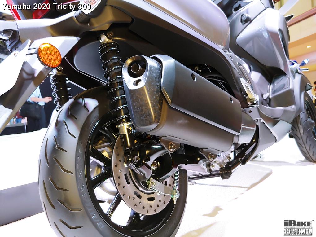

300的軸距長達1590mm,前後重心分佈是50:50。為減輕引擎震盪,同時又要保持車身的輕盈,車架採用幼路直徑的鋼管,接駁位有鋼片加固。 Tricity 155的頭尾輪圈直徑是頭14尾13時,Tricity 300因為有較強的輸出,所以尾輪直接用14吋,形成頭尾14吋的平衡局面。跟車的Bridgestone Battlax綿羊跑胎的胎肚硬度和胎質,都是專為Tricity 300而設計。 |
頭尾三碟制動的煞車碟直徑都是267mm,並有Unified聯動ABS煞車系統。一個腳踏或扣左迫力牛角,便可以提供三輪同時制動。如果只扣左羊角,制動力只在頭輪出現,對於鐵騎士來說,提供更靈活自主的制動選擇。 Unified聯動煞車系統能夠自動分配最佳制動力度予前後輪,ABS防止鎖轆,雙管齊下減低錯誤操作的機會,提升駕駛安全。和Xmax 300一樣,Traction contorl當然也在Tricity 300身上出現。 |

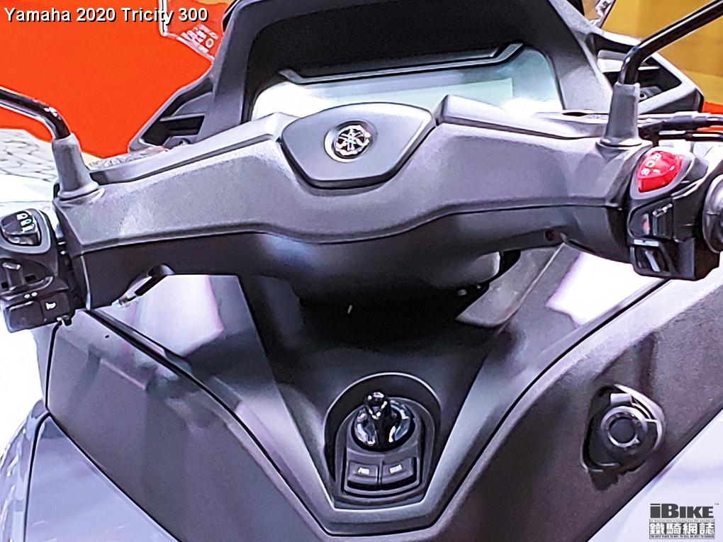

和Tricity 125 / 155不同,Tricity 300終於可以鎖頭擔,以後停車有權不落腳。只要一開油門便會自動解鎖,而且Tilt lock結構完全和避震獨立,不會阻礙推車和泊車。對於新手來說,鎖頭擔後更容易上大架。 |

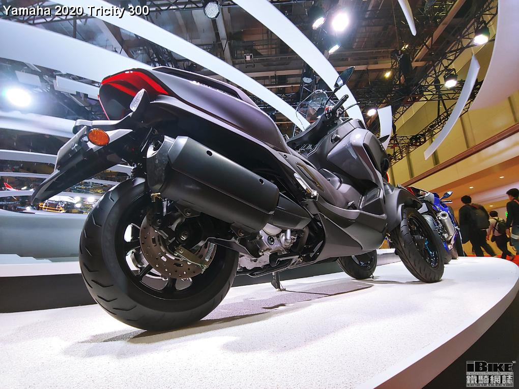

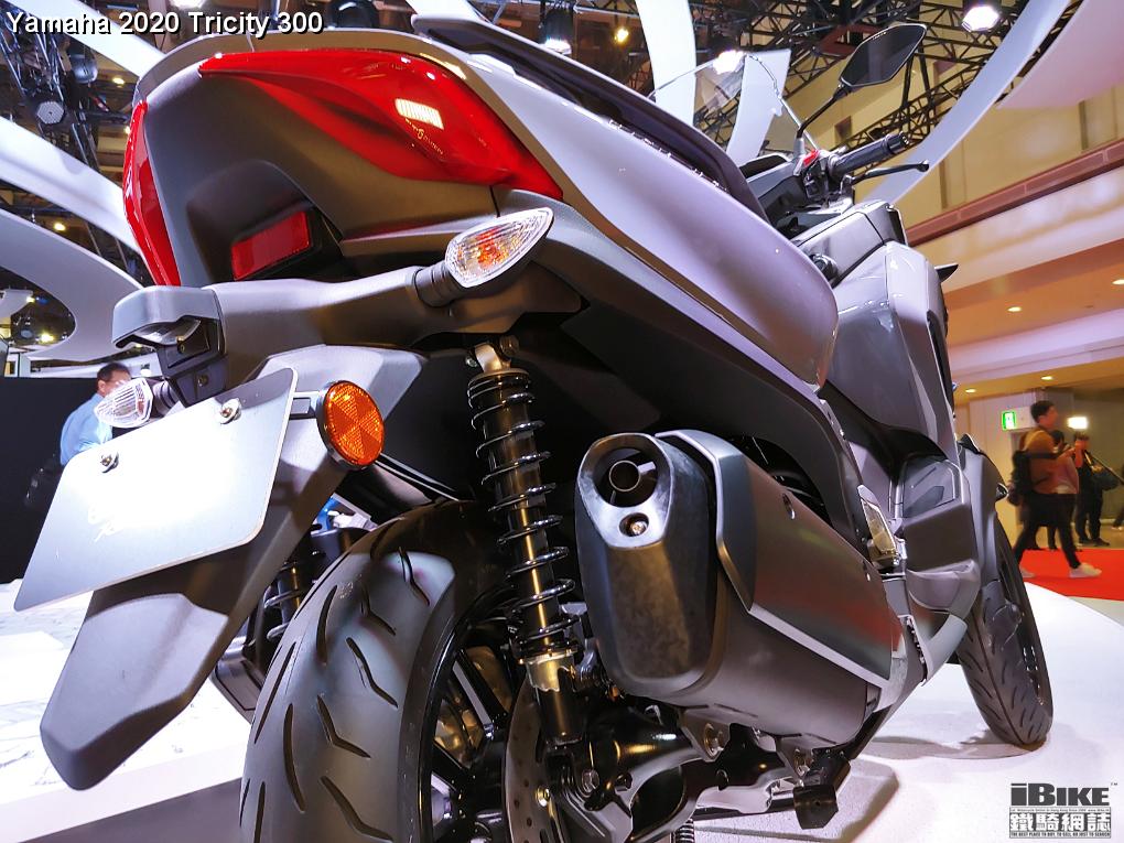

新車的引擎來自X-Max 300,規格是四衝水冷單汽缸SOHC四氣閥,壓縮比高達10.9:1。引擎曲軸是一件過的鍛制成品,排氣量是292 cc,最高馬力在7,250rpm有28ps / 7,250rpm,最大扭力在5,750rpm有2.95kg-m。 |
引擎採用Blue Core環保技術製作,12孔噴油唧咀和DiASil汽缸(die-casting Aluminum-Silicon),提升燃燒效率。DiASil技術把汽缸壁造得比鐵造的汽缸壁更堅固更平滑。鋁比鐵的散熱能力強3.1倍,鋁的重量也較鐵輕。燃燒室、哇佬腳都過全新設計,確保引擎減低磨擦內耗,慳油好力。 |

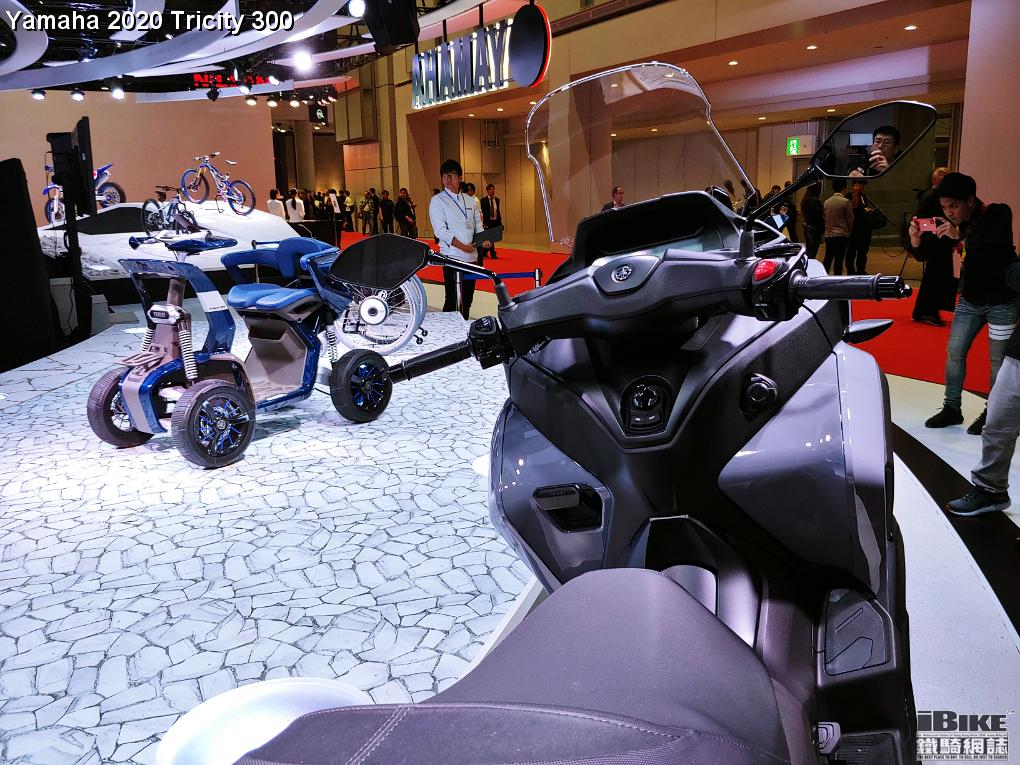

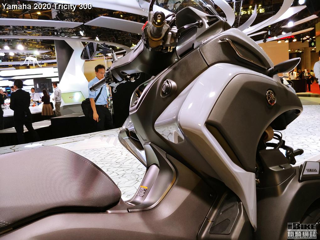

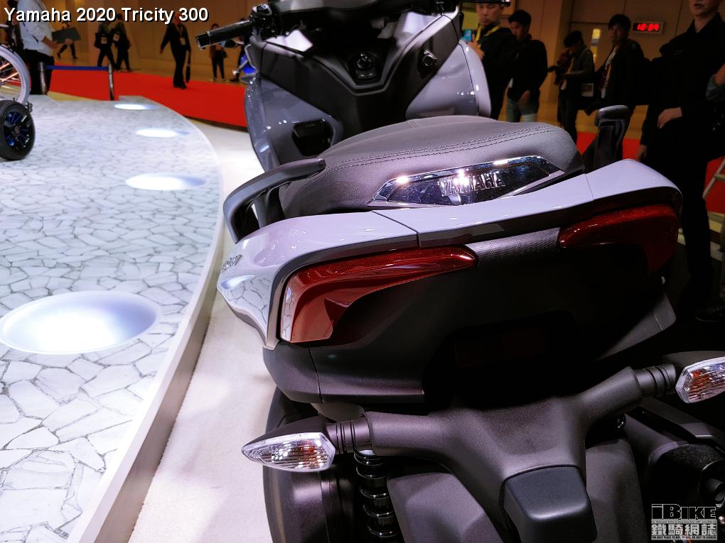

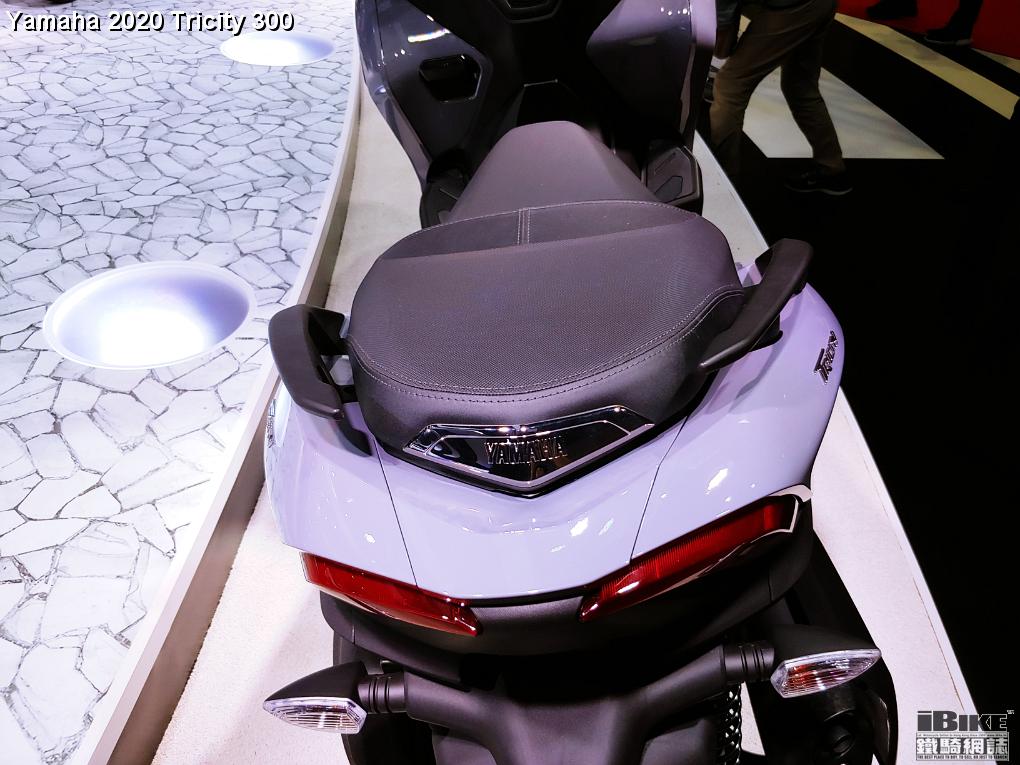

只要袋住智能車匙,除了撻車和解鎖之外,300的油缸蓋和座位也可以電控開啟。座位下可收納一個大頭佛或兩個開臉帽或一個A4公事包。車頭有DC供電插座。 |
