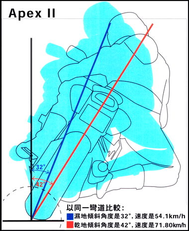

在濕地中,車身傾斜角度比起在乾地中過彎最大的差別有12°,相等於35%!而過彎速度最大的差別有29%。充份實現了傾斜角度越少,過彎速度越慢的物理定律。
