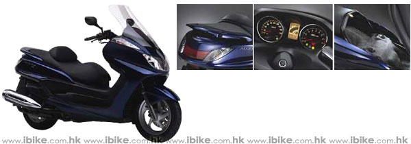

被形容為第三代的Majesty400,車尾線條仍保留著第二代的神韻,但車頭造型和用料便和250有較大的分別。頭燈採用60W/55W
H4規格,確保光度十足。尾燈採用LED燈製作,迎合現令跑車的潮流。 |
新車放棄了化油器,改換上電子燃油噴注系統。Majesty
400的電子燃油噴注系統採用和R1和R6一樣的「負壓吸塑式」設計,是結合電子燃油噴注和傳統化油器大成之作,提供順滑的動力表現。
395cc動力心臟也是全新開發的四衝程水冷,單汽缸DOHC雙凸輪軸的高性能引擎。 Majesty
400更配上跑車規格的鋁合金鍛造活塞來減輕活塞的慣性。 |
引擎其他重要零件如曲柄和軸承等部件都經過研磨處理,減低金屬阻力和噪音,也有利高轉發揮。
Majesty
400的最高馬力是34ps/7,000rpm,最大扭力是3.7Kg-m / 6,000 rpm,以單缸引擎規格來說,表現絕對不俗,以150km/h作更長途之巡航亦非難事。 全新錶板的功能除一般豪華綿羊應有的資料外,更包括戶外氣溫顯示(又唔係有冷氣,車手唔會唔知出邊熱定凍o卦?)。 |
隨著引擎體型上升,Majesty400的偈油容量也由250的1.4公升,提升至1.8公升。汽缸中設有自動減壓機構讓引擎更輕易啟動。前14吋尾13吋輪框所裝載的是利用新技術Controlled
Filled製作的輕量化高剛性接駁點又少的全新鋁合金車架,比Majesty250的車架抗扭性多了86%剛性強了54%之多。。全新製作的死氣喉含催化觸媒,符合歐盟二期的嚴格規定。
座上的儲物空間有59公升,但未知否容下兩頂Full-Size頭盔,但兩頂開面帽一定冇問題,這比起T-Max
500已有可觀的改善。車頭櫃桶左右容量分別是右1.9公升和左8.6公升,總儲物量高達69公升。
