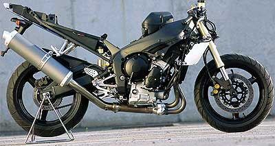

標誌著R1邁向新紀元的其中一位功臣,便是第三代Delta鋁合金車架,除了剛性提高了30%外,引擎接碼的位置提高了20mm來改良操控重心,加速轉向反應。
副車架也可以分離,方便更換尾避震。車架外壁厚度由3mm增厚至3.5mm,鵝頸及各處接合位都作出補強改良,並以啞黑色作為標記。
