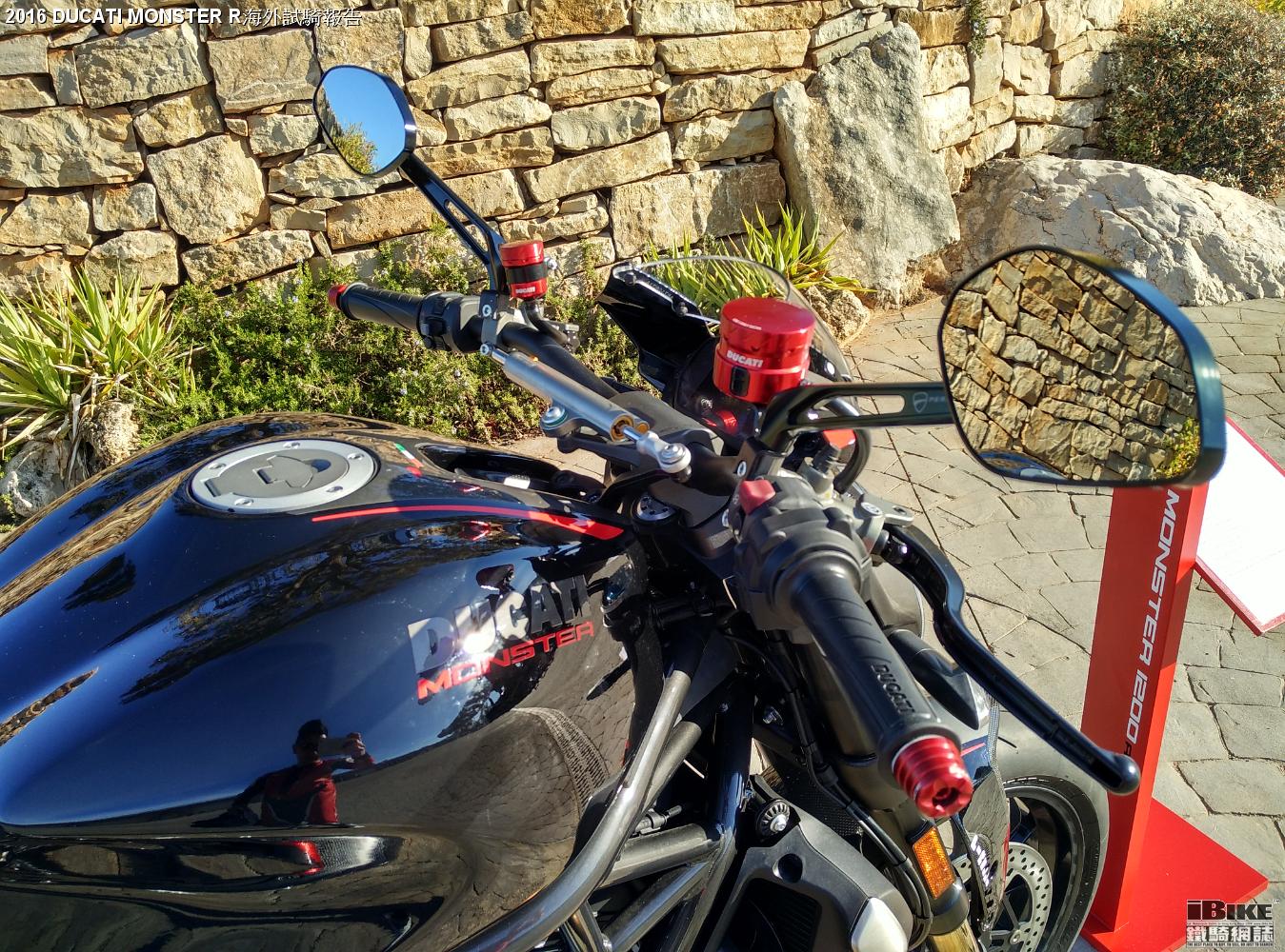

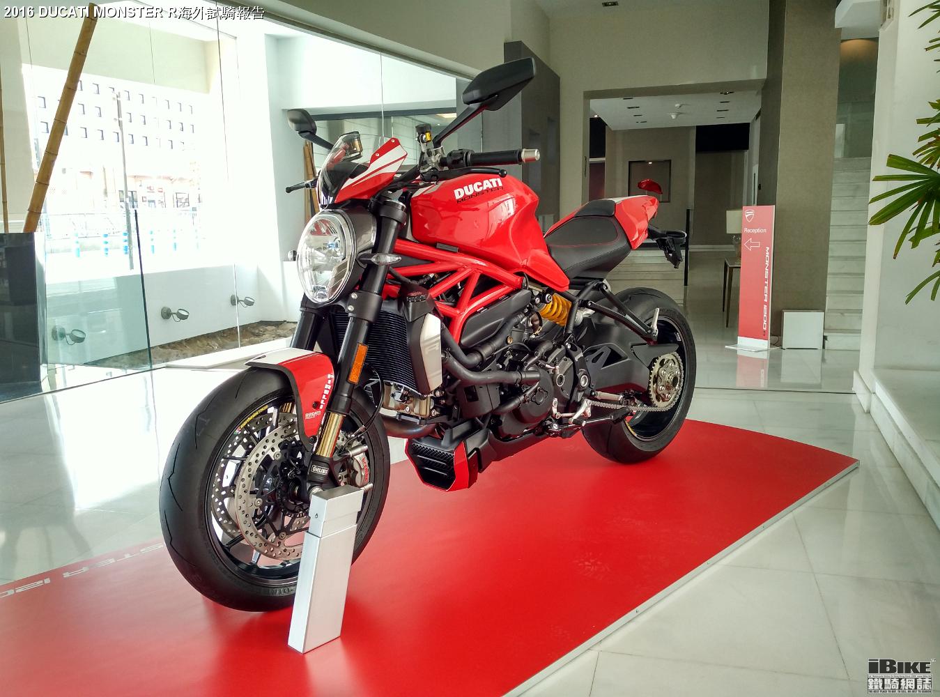

第一眼看上去,便是Monster獨有的肌肉感線條,採用Ducati傳統的鋼管式車架,單搖臂,單面雙出的死氣喉,是一部帶有傳統及強烈個性的街車。再走近一點看,馬上發現新1200R的後乘客座位跟其它型號很大分別,R的尾部線條收得比較修長,營造出單座位(monoposto)的感覺,看起來更美觀瀟灑。車頭有一個小型的豬頭及風鏡,在高速行駛中可以增加擾流作用。跟著往下看,是帶有Ducati拉花的碳纖維頭沙板。
稱得上R,配置當然採用上乘材料。避震是全調校Ohlins頭, 尾避震及Damper。今次的Ohlins頭fork不是常見到的金色,而是黑色,看起來十分型格。頭Fork油壓由頂部調教,一支是負責compression,而另一支是rebound,簡單方便。制動方面,是Brembo出品的一體式鮑魚(Monobloc),直立式手泵及半浮碟。
頭尾轆是Marchesini的鍛鋁輕鈴,並裝上Pirelli的Diablo SP胎,尾胎用上一般在超跑上才會用的200尺寸。這樣的原裝配備實在是超班。心想,明天要好好的測試。

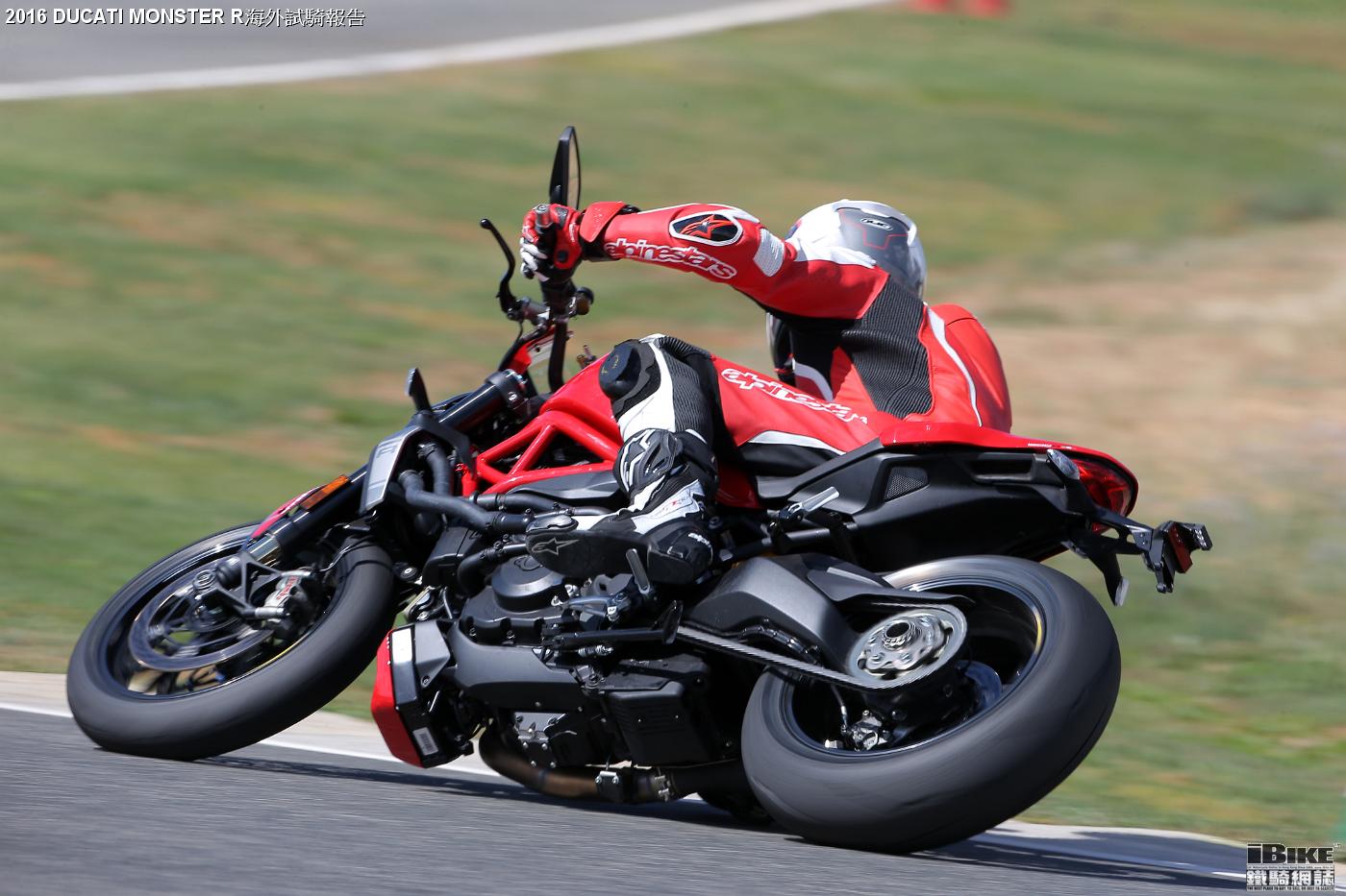

隨著地面變乾,接下來的試車時段可以採用Sport駕駛模式及減低DTC介入,真真正正開始測試這部1200R的潛力。這臺1200cc的引擎,擁有強橫的中低扭力,出彎時只要放膽質油,車頭便隨即離地,這感覺實在太美妙了。在一些較直路段,可以讓油門盡開,引擎轉速提升得很快,絕對不遜於一般跑車。在看臺大直路尾,需要重收迫力及連退三個擋,這個Brembo的迫力加上V2引擎的充足Engine brake,可以容許在短時間內讓車子制住。

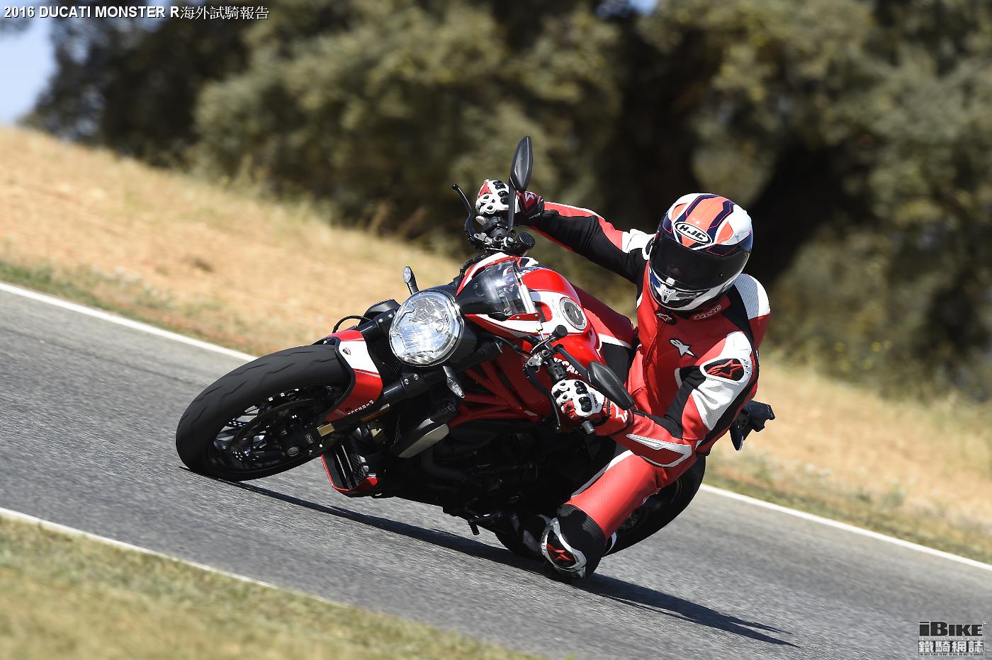

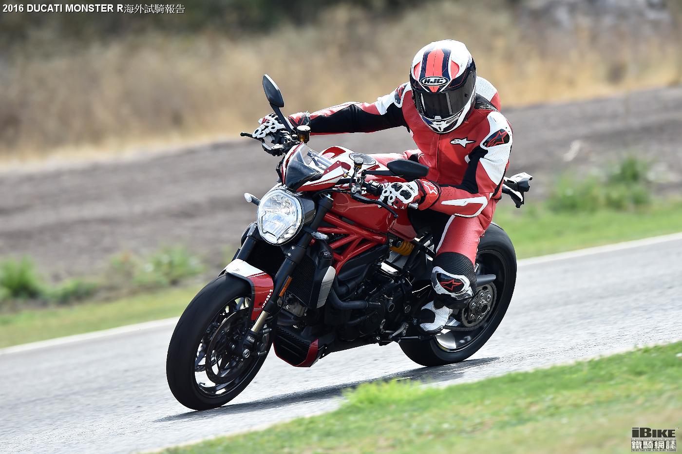

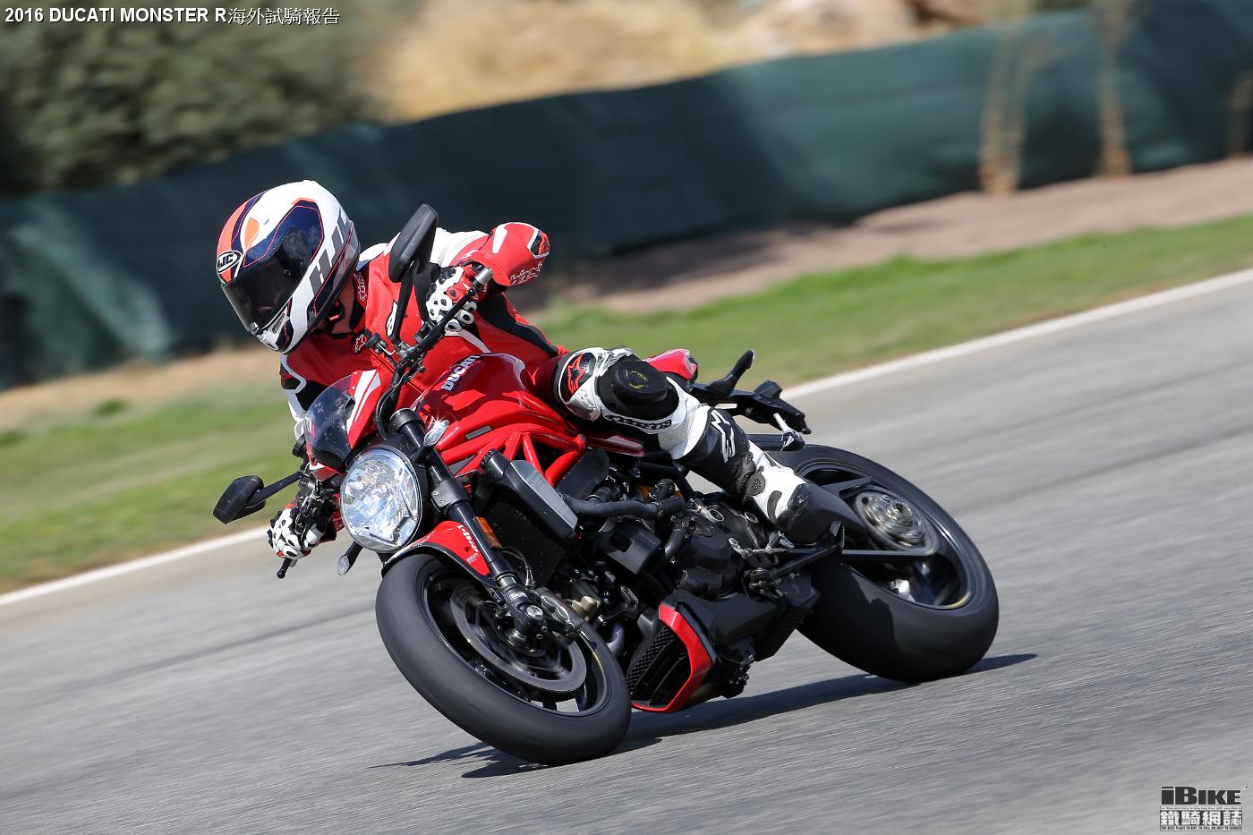

Ascari這個賽道有很多不同的彎道,包括連續的左右彎(Chicane),髮夾彎(Hairpin)及高速彎(Sweeper),可以充分考驗這臺Monster的轉向性。當反復在各彎道測試,令人很驚訝的是這臺街車,竟然擁有著跑車的轉向特性,在Chicane及Hairpin等彎道,車身落彎十分敏銳而準繩,但又不會過快令駕駛者有無所適從的感覺。駕駛著這個180kg的車重時感覺上十分輕,比實際重量輕得多,而且十分靈活,據Ducati的解釋,這是因為重心分佈得宜的成果。
當熟悉場地後,可以盡情激烈駕駛,很快便開始相信這臺Monster是可以完全用摣跑車的方法去駕駛,只是座姿不相同而已。有賴於劄實的車架及高性能的輪胎,車身斜度可以很低(有數次不經意地磨到了腳踏),根據廠方敘述,車架設計是可以承受50度的傾斜度,對街車來說,是一個很誇張的數字。
