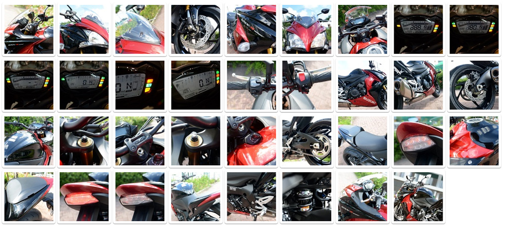

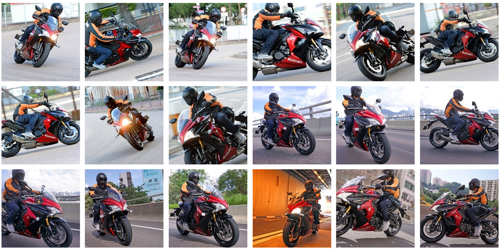

GSX-S1000F ABS街車版和F版的分別,只是車頭車身多了一份full fairing,轉向把手的設計、角度和高度完全相同。對於資深騎士來說,駕駛GSX-S1000F有如Honda CB400SF般容易。因為車身輕,座位矮,轉向把手角度大,直四機器出力線性。3000rpm以上開始正式發力,一過了5000rpm引擎的力量猛然好似倒水咁湧出來。平時行街六波3000轉都唔會跑馬仔,即使轉數跌至2千餘轉仍然可以扭得起。但轉數再低便會跑馬仔了。

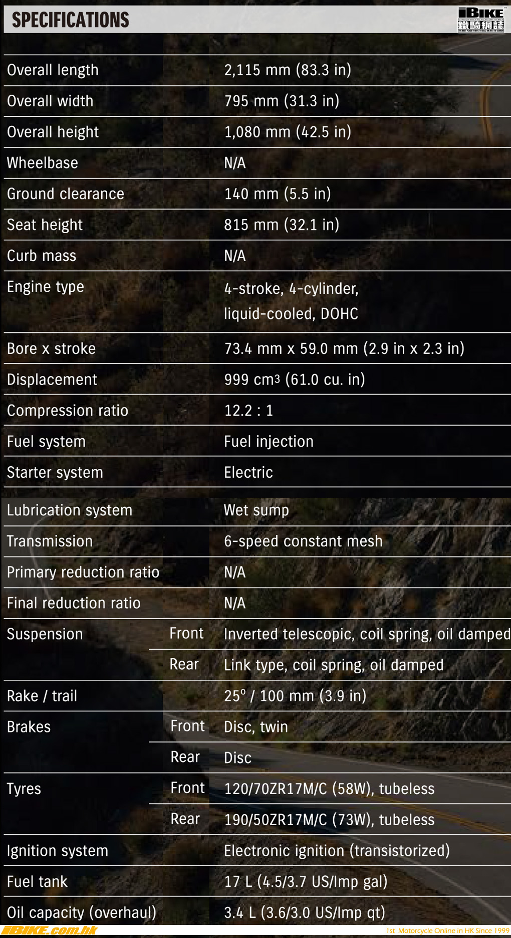

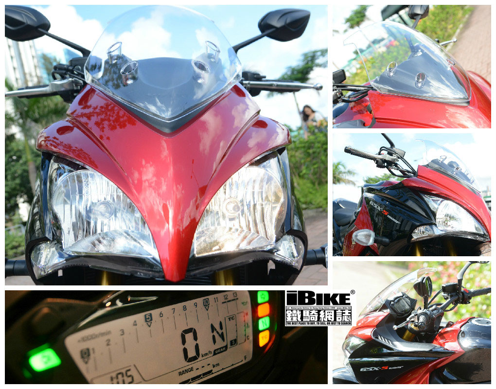

F版雖然多了Full Fairing,但高速行車時別以為騎士可以比街車版免除風壓。因為F版的風擋低,位置又偏前,所以騎士仍然要對抗風壓。如果想再舒服一點,配置巡航級的長風檔是指定動作。引擎採用大R K5長衝程設計,中低轉扭力輸出相當豐厚,這是最實際最常用的區域,改為街車便是最適當的選擇。 雖然GSX-S1000F是有Full啡呤的街車,但腳踏相當高,轉向把手雖然闊,但位置偏前和低矮,結合815mm座高,是一個進取型的駕駛姿勢,但未至於為手腕 帶來沉重壓力。整體駕駛空間緊湊,中等身材的騎士應該會感到最舒適。如果手長腳長的高佬,坐上車便會感到有點屈手屈腳。

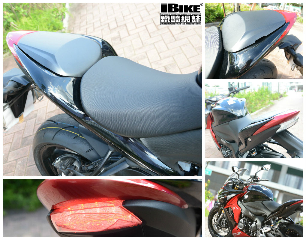

轉動把手所需力度很輕巧, 而且左右轉動的角度相當大,對於泊車、掉頭都很方便。但錶板面積細,資料又密集,除了轉數最易觀看之外,其餘行車資料的位置在那裡都需要時間熟習。座墊軟硬適中,面積也夠闊,長途行車都坐得舒適。避震設定不及跑車般硬朗,行街較舒適,但如果車主是重磅人士,便要再調較一下避震設定。原裝死氣喉的聲浪非常滿意,低音飽滿,聲浪澎湃,所以不換喉也完全沒有問題。
一直以來,Suzuki性能貼近跑車的街車選擇不算多。Bandit 1250即使改用水冷和六速波箱,但車重和馬力仍不能和現今高性能街車相比。 由GSX-R750改裝而來的街車GSR750,由11年起一直獨力支撐大局,但一公升所產生的自豪感,豈是750所能代替?苦候多年,難得Suzuki終於肯由跑車GSX-R1000移植引擎,創制出現代高性能街車GSX-S1000之餘,當然順手搞多一款Full Fairing的F版街車。這臺放在GSX-S身上的999cc水冷並列四汽缸引擎,壓縮比達到12.2:1,缸徑和衝程分別是73.4mm和59.0mm。留意新車引擎並不是採用現款GSX-R1000,而是採用引擎衝程較長的K7機器,以便營造出更適合街道使用的加速衝刺感。
不過F版的頭燈並不像GSX-R或GSX-F採用上下設計,而是改回左右兩盞頭燈設計。問題是,GSX-S1000F是獨眼龍,在正常行車的狀態下,大燈只著一顆,另一顆要留待高燈時才會亮起。在香港道路行車,高燈通常都只是閃幾下,所以新車大部份時間都是獨眼龍。相比起2010年面世的GSX-1250FA,雖然以Bandit 1250為藍本才套上Full Fairing,但起碼FA的頭燈外型不會是單眼仔,也有泊車大架,維修保養泊骨位都更方便。

相比起跑車GSX-R1000,街車化的GSX-S1000F更容易駕駛。因為detuned了馬力,加強了低轉扭力。升高了轉向把手,降低了座位,都是友善的改動。但論低轉輸出的蠻勁,仍然沒法取代排氣量的威力。GSX-S1000F在3000rpm以上的扭力輸出,相比起GSX1250FA還是差了一截。當GSX1250FA在3000rpm時已差不多輸出峰值扭力,GSX-S1000只是剛睡醒矣。前者注動中低轉,開油時的拉扯感無限量供應。後者注重中高轉,rolling start鬥尾段極速的朋友,請選擇GSX-S1000F。
