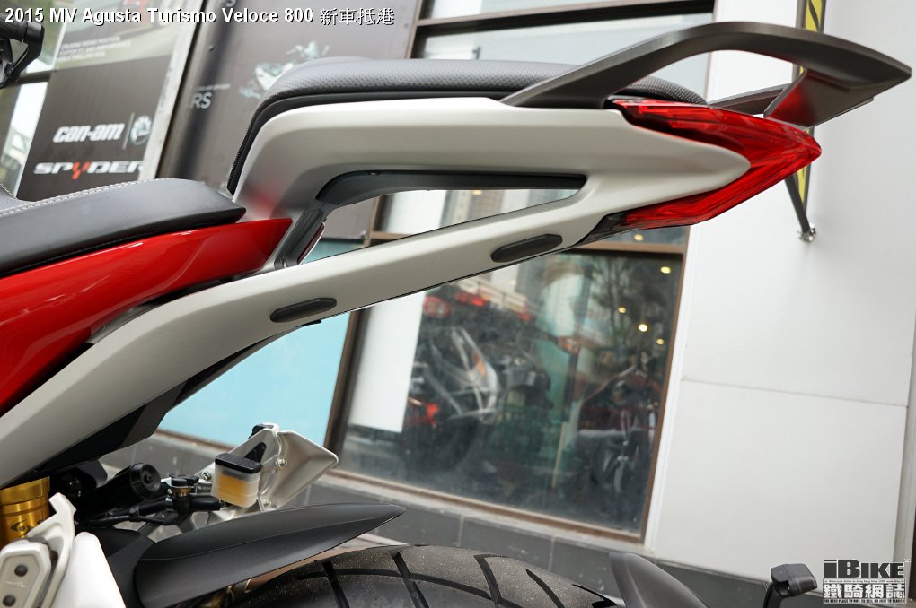

| 不可不提它的一對原廠尾箱。容量足夠,開關容易,可輕易收納全罩式頭盔。裝拆尾箱也非常簡單,先把連接尾箱底部和後腳踏位置的保險梢拔出,然後開鎖,便可把尾箱向橫拉出移走。 |
| 尾箱和車身採用三點式接合,結構堅固,既慳位,也沒有雜音。乘客座位下的車尾有一個空心外露的空間,最適合把褶好的車套攝入去,在兩個尾箱保護之下,摺好的車套應該可以穩固地攝在這個空間之內。 |
| 新車兩側尾箱容量雖然只有30升,但仍然可以收納full face頭盔。留意車尾裝箱後,闊度仍然只有810mm。車頭兩側後鏡的闊度只有900mm,咁窄的車身闊度,只此一家。所以Turismo Veloce 800的車頭仍然可以保持在細碼呎吋之內,減低風阻和有利攝車泊車。但原來這對美觀實用的尾箱,並不是隨車附送。十七萬多的車價,並不包括尾箱。尾箱另外發售,索價約HK$ 4000一個。買嗎?當然要買,貴一貴都兩買。唔買呢對箱,不如唔好買呢款車。 |
