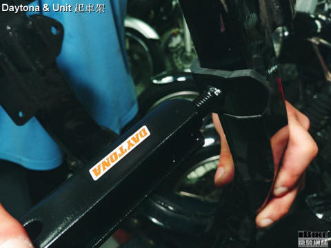

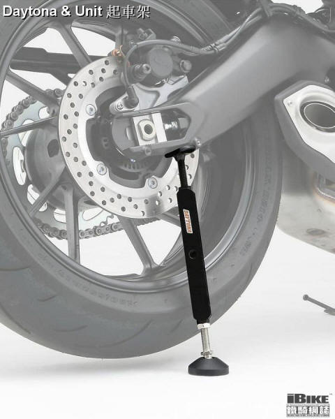

Daytona 起車架適合街車大車,度好適合位置可慢慢積上去。重車或新手可揀左方的Daytona迷你起車架,操作慢,夠穩陣。

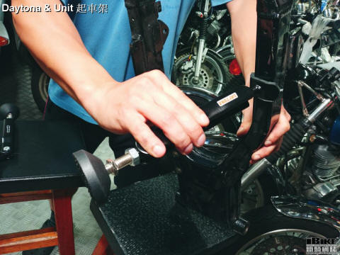

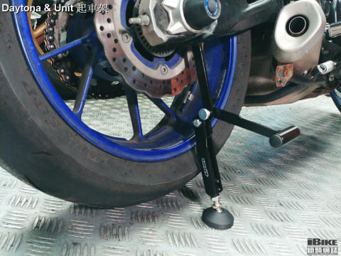

Unit 起車架適合細車用,度啱位一積上去就得,方便快捷。細車或老手可揀右方的Unit迷你起車架,操作夠快手。
Daytona 起車架
示範車種:Yamaha MT07
Daytona 起車架
示範車種:Honda CB1300
首先介紹 Daytona 起車架,可上下調教, 最好用工具擰實螺絲後,調較適合高度再慢慢擰上去。
如果車身太重,可以用大螺絲批積上去,這樣尾轆就可以轉動完成後慢慢反方向擰番落嚟就可以取走起車架了。
UNIT起車架
示範車種:Yamaha MT07
Unit 起車架比較方便,將螺絲絲母位調較適合高度,一下就可以積起。但如果調得太高便會升唔起。
調較適合高度後較啱適合位置,檢查是否已托實車身尾轆架,用右手傍實車身,左手按手柄按落去便可轉動尾轆。

小心尖形的韆鞦架
無論選用那一款起車架,托位最好盡量托番方型的韆鞦架。
韆鞦架近尾位置是尖形不是方型,就會企得唔穩或者要很用力才積得起。
