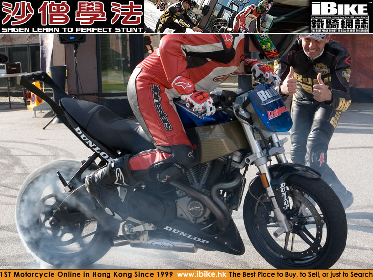

認識Burnout燒胎空轉
只要想辦法破壞尾輪的抓地力,任何引擎正在高轉狀態的電單車,都可以做出尾輪空轉burnout的動作。方法包括減輕尾輪負重,動力突然介入和減低輪胎與地面的磨擦力等等手段。透過改變前制動力度和左右輕推把手,原地burnout可以演變為donuts打圈和左右橫向滑動。
燒胎空轉是危險的
因為操作動作失誤的話,便很容易報銷你的離合器。當空轉的尾胎如果一旦突然回復抓地力,電單車便會有如脫韁野馬般起頭彈走。尾胎空轉對環境和對輪胎都造成相當程度的損害。
