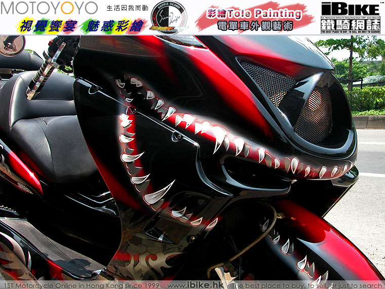

彩繪不等於彩貼
彩繪藝術發展至今,各種媒材的製作,已經不再是艱深挑戰,以機車彩繪為例,繪製面積不算太大,但卻有稜有角,但是拜科技所賜,讓彩繪藝術擁有無限的可能。從早期的油彩、噴畫到今日的電腦割圖(字),雖然精神不變,但是視覺張力及視覺表現,可是大不相同。早期的油彩表現,由於在作品表面上會產生油彩厚度,觸感及呈現並非完美,因此噴畫漸漸地取代了油彩繪作。噴畫繪作不僅能呈現平整的畫作,對於細膩處更是表現得維妙維肖,當然也由於做工精緻所費不貲,噴畫成了行家們的不二選擇,而對於預算有限亦或是喜歡DIY的朋友,則傾向以經濟實惠的電腦割圖(字)方式完成作品,兩者之間的差異雖然有所不同,但同樣地能表現出優異的作品。
