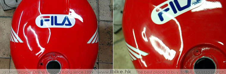

油缸被撞凹,可以話係冇可避免的事情。即使你好叻永遠唔會跌車,但泊車一樣有機會俾人撞凹油缸。

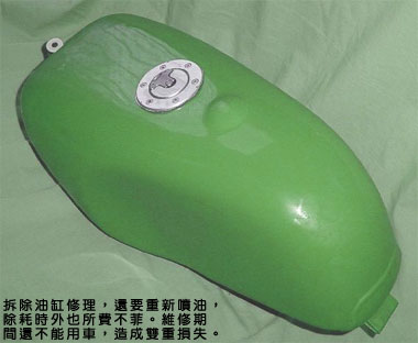

好多時因為凹位唔係太大,唔值得俾一大舊錢去修理及翻噴成個油缸,便只有無奈地忍受自己架車身上有一忽凹左。平時用車都OK,但到賣車時,油缸凹左便成為買家壓價的好籍口。

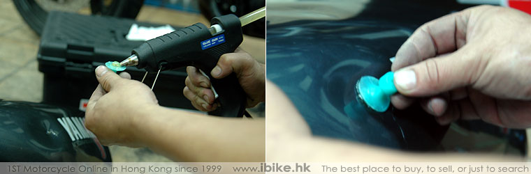

1)首先將油缸表面清潔好,然後用一隻特別的高溫膠,將一粒類似吸盤鉤的膠粒貼上油缸凹陷的中心點

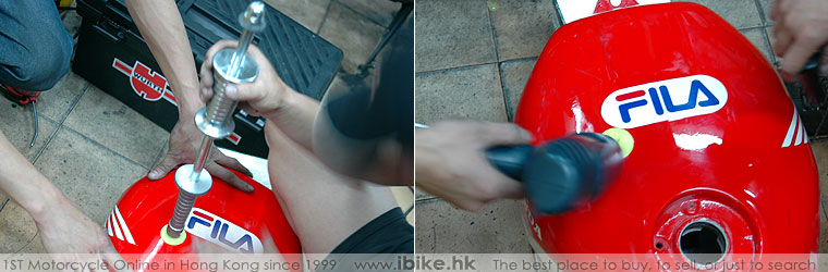

2)待膠貼穩固後,使用專用抽泵工具,把油缸的凹位抽復原位

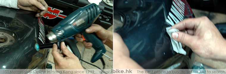

3)油缸回復原狀後,用熱風鎗吹吸盤鉤令膠貼與油缸分離,再塗上專用清潔劑除去殘留在油缸上的膠質,跟
   手再打上車臘拋光,登時靚仔晒!

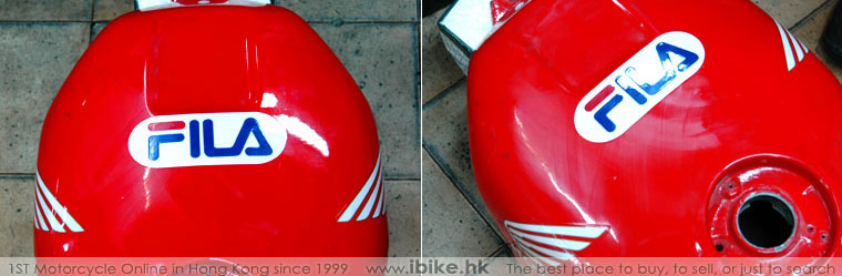

得o左!只須三十分鐘時間,立即由凹變回平滑。冇須噴油,省錢省時間,簡直係新o既一樣。
油缸凹痕面積比較大?唔使擔心,一樣救得番!睇下以下油缸就知。
重複上述工序,凹位即係消失,o得左!
