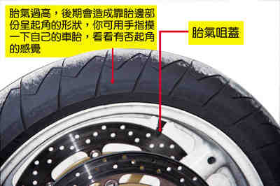

3. 如車胎呈“起角”形狀,則你的車胎氣壓已經過高。道理很簡單,車胎兩端靠近邊緣數公分的部份只會當電單車過彎時,因離心力令到輪胎受壓變形才會用到。如果輪胎的氣壓過高,輪胎便不可能達到廠方設計的變形效果,亦即該數公分部份無法與地面接觸,大大減弱了輪胎過彎時的抓著力。當遇到這種情況,你應該立即減低胎氣壓,你可以每次減少1至2個psi,慢慢找出你仍為最理想的胎壓。
