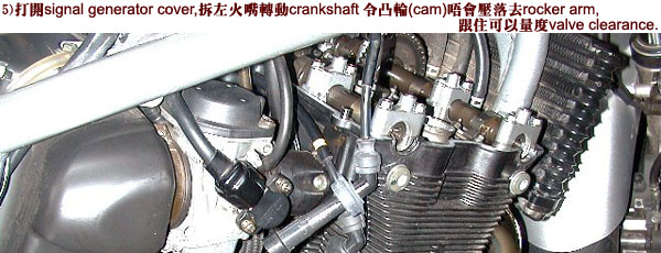

| 掌管閥門開關的凸輪軸,附有不同方向排列的凸輪。鵝蛋型的凸輪被軸心帶動,當「蛋尖」部份向下時,便會把引擎閥門(哇佬腳)向下壓開,當「蛋尖」部份向上轉離開時,閥門彈簧便會把閥門關上。 |
要讓引擎順利發揮性能,其中一個重要條件是生死氣閥門
(valves)的開啟幅度必需準確無誤。
因為避免機件磨擦和金屬冷縮熱脹的關係,在設計上凸輪和閥門會預留一定空隙,是為
閥門間隙(valve clearance)。但隨著機件磨合後或正常損耗下,這個空隙的數值會自動改變,有可能偏離了原廠設定的許可範圍。 |
| 如果valve
clearance過少的話,有可能造成不必要的凸輪磨擦,動力流失外也會損耗機件,哇佬腳也受到過大的下壓力。如果Valve
clearance過大的話,則閥門的開啟幅度會不足夠,引擎呼吸的效率下降,無法使出應有本事。 |

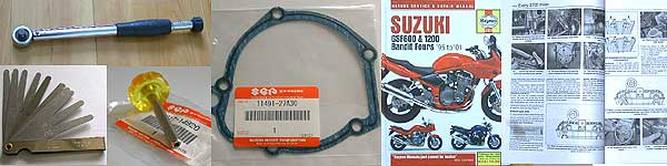

佢地話太緊會機件有永久損傷。本來1000km就要調整,但筆者的愛駒已經行左3700km,實在不能再拖....所以o拿o拿聲走去深水步鴨寮街,買齊Feeler
Gauge(HK$25),torque wrench(HK$500德國製,係貴少少都值得既,有排用,好過靠估),一邊睇書一邊慢慢o黎...因為第一次拆咁多野,所以搞足十二小時。
本service manual就話要換晒D gasket(盤頂砧口),但我上去message
board問外國D車手,佢地話只要冇爛就唔洗換,所以我都冇換,暫時唔見有漏油...
筆者第一次依書自作業,埋頭苦幹由10:00PM做到翌日10:00AM終於搞掂。撻匙試下著車.....嘩!有明顯分別呀!引擎真係順左好多!之前高轉(由3,500rpm開始)有幾大震動,依家幾乎冇晒啦!!
