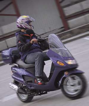

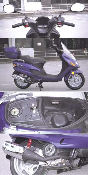

騎在Shining 150的身上時,車身空間算不上很大,只可說是足夠吧!
引擎力量充沛,由其中段力量輸出更為凌厲,加上只是推動117kg的車重,使我更覺得它身輕如燕。
而它那12吋直徑的輪圈再配上130/70-12之輪胎,在較高速行駛時感到非常穩定,轉向時使到車身反應更為敏捷。在人多車多的環境下駕駛時,轉向反應更覺得心應手,完全可以隨心所欲地駕馭它

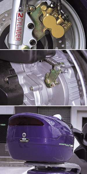

前雙活塞制動卡鉗制動效能表現平均,而尾鼓式制動亦相當平均,而整體制動能力表現理想而前後懸掛承托力適中。
