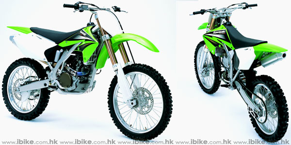

Motocross越野電單車對「車重馬力比」的要求十分高,由於二衝程機械的重量馬力比例較四衝程機器優勝,所以一向以來在越野電單車的世界裡,都是二衝車的天下。但隨著環保廢氣的管制越來越嚴,和四衝機器的製造技術不斷進步,採用四衝程機器的越野電單車變得越來越普遍,而且性能也越來越強。
KX250F是川崎重工第一臺打正「為戰而生」旗號的四衝程Motocross越野電單車。據廠方提供的數據顯示,KX250F的四衝程250單汽缸引擎,乾重只有92.5kg,但最高馬力竟然有43ps!相比起採用並列四汽缸引擎的250級跑車的45ps最高馬力,或者一般單缸引擎250的23ps馬力,KX250F的表現實在好得令人大吃一驚。可惜暫時還沒有見到有道路版改裝配件提供。 |
由於KX250F並不是第一臺四衝250戰車,在「前車可鑑」之下,新車的設計處處都是看準對手的弱項來加以窮追猛打,配以最新製作技術之餘,也強調容易駕駛的特性。 |

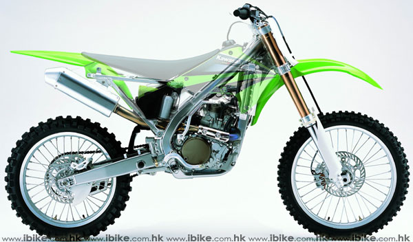

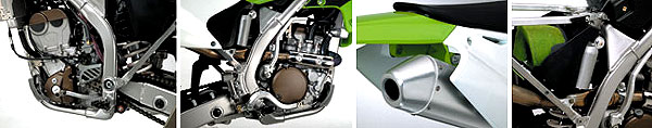

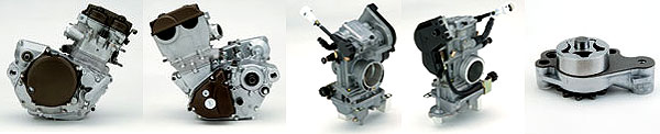

引擎由輕量化但堅固耐用的素材製作,再以緊湊的佈局來節省空間和重量。採用鈦合金製作的引擎閥門經過氧化處理,減慢磨損速度。排氣岐管也是採用鈦合金製作,再中轉入鋼製中批和包裹著鋁材的鋼製滅聲器。 |

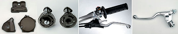

引擎機油的油路也是全新的內置回路設計,以減少外置喉管和對引擎動力消耗為主。為了減輕重量,曲軸箱經過偷薄處理,汽缸頂蓋、發電機殼和極力子殼都以鎂合金製作。為了令熱車時引擎更易起動,新車在左手的極力子桿後設有「熱撻」掣。當撻車時,其中一個廢氣活閥會減輕燃燒室內的壓力。 |
座位設計較平坦,座墊採用防滑物料,令騎士駕駛時更舒適 |
闊度較窄的D Section車架,來自Kawasaki在賽場上不斷磨練得來而成。採用全新設計的連桿Uni-Trak尾避震,把尾避震的支點改放在尾搖臂上,而不是放在車架上,所以車架下端得以減輕重量,也切斷了以往尾避震操作時對車架的負面影響。 |
汽缸採用77.0 x
53.6mm大口徑短衝程設計,來提升引擎轉數的可能。活塞採用鍛造雙重活塞環,提供低阻力和上佳的封油性能,有效減省機件磨損。車輪框都是採用輕量化物料製作來增加添性能的表現。 |
37mm KeihinFCR化油器配置TPS油門位置感應器,並設有加速泵來增加油門的反應。 |
整體而言,KX250F朝著三個重要方向製作。首先是輕量化車身,這包括高水準又緊湊的引擎製作。第二點是容易使用,例如四衝程引擎的牽引力和廣闊的馬力區特性,和冷熱車都容易起動的優點。第三點是操控性能,例如新改良的Kayaba48mm倒立前叉,控制著叉筒內部壓力,增強了避震衰減的效能。採用全新Uni-Trak尾避震所提供的循軌性和利用較窄的車架來改善坐姿。 |
先進的科技製作,高級的素材運用,和細緻的設計心思,都為全新的KX250F為其開拓未來四衝皇者之路,作好充份準備。
