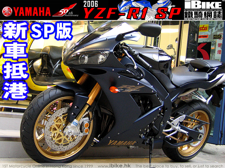

令人垂涎的SP版有圈速計時器,Ohlins43mm倒立前叉和能調較座高10mm的Ohlins尾避震。專業的Ohlins避震系統比標準版避震有更高的調較性,能適應不同賽道的設定要求。傳動系統採用更適合比賽的Slipper
Clutch防鎖轆極力子,轆軨也採用和YZF-M1一樣的鍛造輕量化的Marchesini作品,比起標準版轆軨輕了400g。尾喉更以金色仕樣以作識別。
