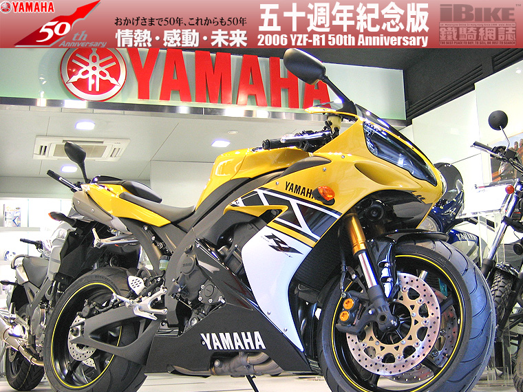

打鐵趁熱,Yamaha在06年款的YZF-R1身上,注入五十週年紀念原素。經典的黃黑格仔賽車花,輪圈邊上有螢光線,令本身已是一個經典的YZFR1,再添上珍貴的色彩。
在04年面世的第四代YZF-R1,06年在外觀上並沒有太大改變,但在車架和引擎盤頂上都作出輕微修改。
首先是凸輪驅動鏈的張力控制系統經過改良,密封性更高更耐用。其次是生氣閥長度比05年的生氣閥輕微縮短了5mm,據廠方的說法是縮短了15%長度,再配合進氣岐管的形狀修改,令引擎生氣閥進氣的速度更高。
06年R1的馬力輸出輕微增加了三匹,壓縮比也輕微提高了0.1至12.4:1,在沒有Ram-air下仍可做出175hp/12,500rpm的成績。
06年R1的車架雖然仍是第五代的Deltabox鋁合金車架,但透過改動車架不同部份的厚度,令到06年R1車架的抗扭快取得更佳平衡。經過幾千小時的賽道和道路反覆試車,發現在主車架近鵝頸部份的剛性輕微調低,調低下眼鏡位置和修改引擎連接上車架的部份,會令轉向時會有更敏捷的反應,但不會影響高速行車時車架的穩定性。
06年R1的尾搖臂加長了20mm,讓軸心更接近車體,減低車鏈張力變化時對尾避震的影響,也令重心分佈轉移了1%至頭輪。新車架的縱向剛性維持不變但橫向剛性則稍為調低。據廠方的說法是,車架修改的每一部份雖然都十分輕微,但結合在一起時所產生的效應便十分大,攻彎、加速或減速時06 R1擁有更上乘操控性能。
Yamaha還推出500臺限量R1 SP版供應歐洲市場。令人垂涎的SP版有圈速計時器,Ohlins43mm倒立前叉和能調較座高10mm的Ohlins尾避震。專業的Ohlins避震系統比標準版避震有更高的調較性,能適應不同賽道的設定要求。傳動系統採用更適合比賽的Slipper Clutch防鎖轆極力子,轆軨也採用和YZF-M1一樣的鍛造輕量化的Marchesini作品,比起標準版轆軨輕了400g。尾喉更以金色仕樣以作識別。
