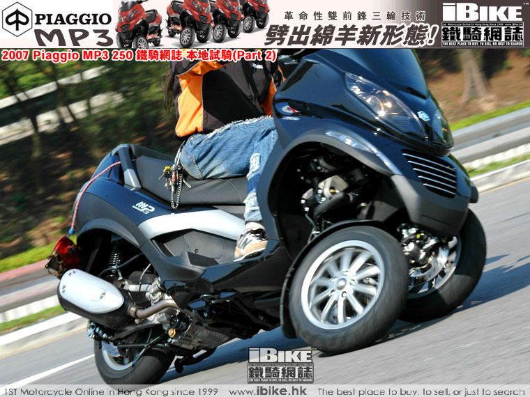

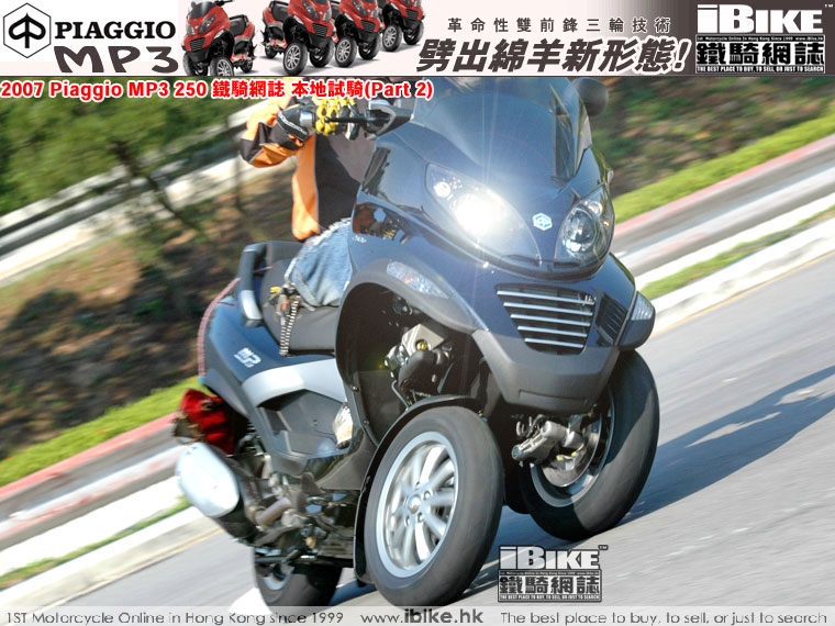

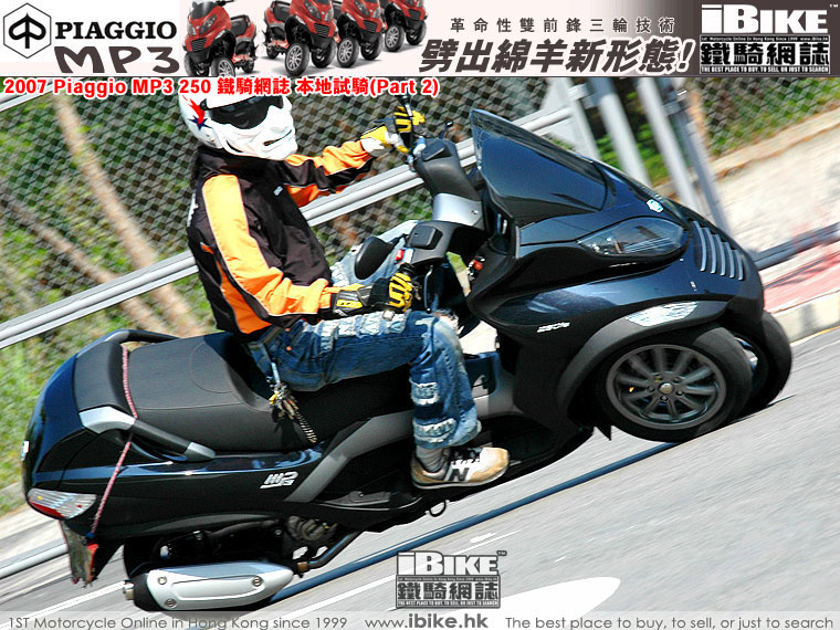

昨天試車時沒有做出太大壓車動作,雖然轉向穩定,但感受到雙頭叉沒有明顯支撐作用。今天把傾斜度加大後,開始感到雙頭叉在超越某個傾斜度時,有輕微支撐作用,令車體在彎道傾斜時比二輪電單車更穩定。車主只要適應了MP3的操控特性,便可以盡情享受雙頭叉的樂趣。
因為雙頭輪的關係令MP3重心前置,頭輪多了一條胎提供額外的抓地力,令綿羊前制動有如跑車般強勁。當急煞時尾輪容易鎖胎,雖然鎖尾時左右擺動,但無損操控性,感覺仍相當安全。但如果在轉向中有突發障礙物出現,而車主又過份依賴頭制動的話,便可能會發生危險情況。
雖然「電單車在轉彎時不應使用頭迫力」是常識,但當你坐在MP3上時間一長,可能會忘記這點。話說回來如果你和MP3在彎中急扣頭迫力會出現什麼情況呢?答案是車身會出現「撬」high-side的情況。這股「撬」的動力比二輪電單車來得更蠻更難救,一時大意掌握得不好的話,炒硬。所以要安全地發揮雙頭輪綿羊最大煞車潛力,和二輪電單車一樣,請盡量保持車身棟直。
