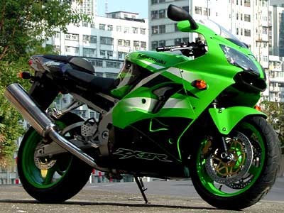

2002年的ZX-9R,共有130處新改良。主要在引擎、車架和外型上落墨,期望在賽道或街道上都更能奪取人們的讚允。經過多達130項改良的ZX-9R,改動了頭沙板和車尾造型,排氣喉指天角度更斜,再套以新車花,應該好易分辨。
車尾線條清簡,取消了尾扶手,仍維持孖圓燈,更有跑格。

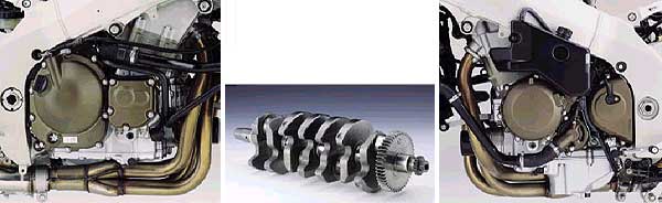

採用較重的曲軸,令慣性力增加10%,改善中低轉速的易駕程度。採用半「平滑式」的化油器也改良了油門響應性。鎂合金機器殼,汽缸璧鍍上了化學合成物料,令導熱性及抗磨性提高。
起用較小的發電機飛輪,連帶機器殼面積也減少,增加車體傾斜度。轉波杆直徑加粗了1mm至14mm,提高轉波的實在感。車鏈由530改為較輕的525型號,頭尾牙厚度也減少了,作用是減輕重量和減省齒牙與車鏈滾動時的磨擦阻力。

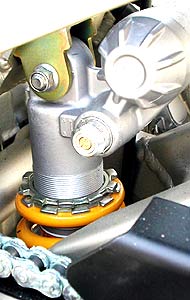

頭尾避震選用更硬的彈簧,向前移了2mm的Uni-Trak尾避震連桿和新搖臂能加強整體尾擔的剛度。
經強化補強的尾搖臂、尾避震強化連桿,既複雜又好看。
