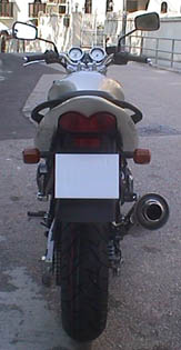

裝邊箱之用,可算想得週到。座墊的造型也甚有意思,微向上曲的前端座
墊,能有效保護騎士的重要部位,減低直接和油缸「硬碰」的機會。
| 坐上座位後,便會看清楚油缸造型原來充滿流線型的肌肉感。回頭望清楚乘客扶手和尾燈組件,方知道充滿著川崎旗艦ZX-9R的味道。買不起9R的朋友們,會用ZR-7望梅止渴嗎? |

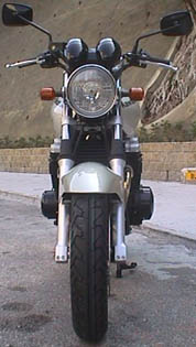

| 當一般跑車的剎車碟直徑還是徘徊在280-290mm時,ZR-7的雙淨碟直徑達到300
mm!雖然剎車卡鉗只是採用二活塞設計,但試駕時都感到夠用有餘。但正立前叉的粗度只有41mm,有閒錢時加裝fork碼會在高速時更加穩定。 |
