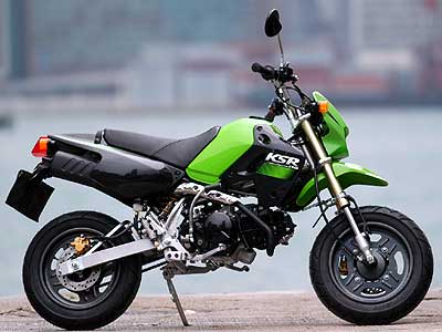

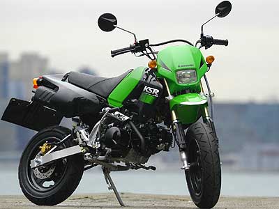

各位千祈唔好俾相片誤導,以為KSR
110係一部正常呎碼的電單車。排氣量只有三條一,111cc的KSR110係一部得意趣緻的mini
bike。車身雖然細小卻五臟俱全,絕不馬虎。 在歐美等國這類小車是用來培育十二歲以下的未來世界冠軍之用。在香港以往這類小車是村屋代步的最佳腳車。但KSR110有點不同,能夠成為玩樂為主的原因是KSR110採用半自動波沒計,有波轉但不需操作離合器。 |
川崎總代理泰力摩托車中心表示,即使係P牌都可以買到第三者保險,可享轉波的安全和樂趣 |

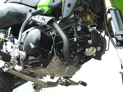

引擎規格為四衝程風冷單汽缸,缸徑和衝程是53.0mm
x 50.6mm,近乎正方型的缸徑衝程比例,強調低轉的扭力輸出極適合這類趣味小車使用。
200mm單碟單活塞 |

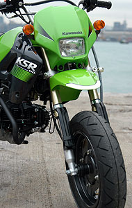

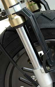

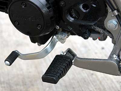

唔駛用極力子?咁即係點呢?KSR110仍然採用濕式多片離合器,但混合了綿羊常見的離心式設計。四前速波箱由空波開始向上踢一次便轉上一個波,四上四落就係咁簡單。30mm倒立前叉金光閃閃,並有防塵板保護Fork芯免被沙塵泥石破壞。 |

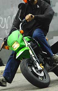

你的試車員郭俊祺(Torker)
- 多謝Torker在百忙中抽出寶貴時間協助鐵騎網誌試車。自童年時代玩單車認識了溫廣流(毛蟲)一班朋友後,Torker長大後便與電單車結下不解之緣,到今天仍然是賽車場頒獎台上的常客。 |

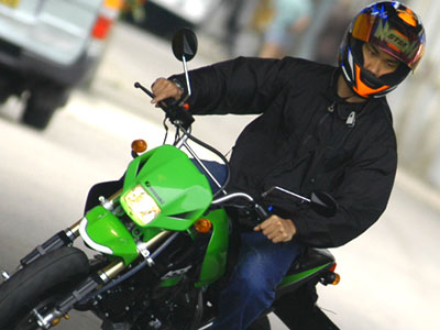

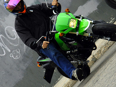

Torker試騎感受:
KSR110十分易用,轉波的方法雖然不是用慣的「一落五上」而是「四上四落」,但一聽就明,一用就曉。
要注意的是,左腳的轉波桿每次操作後要馬上縮腳,否則離合器仍然處於分離狀態變成空波滑行。當再縮腳時離合器接合和車速不吻合時,車速變化便會有點唐突。 |

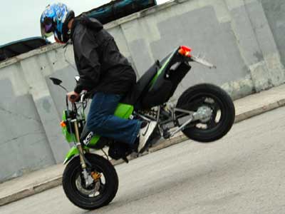

當一習慣了這種操作方法時,趣味馬上湧出來。KSR110麻雀雖小,但扎實有勁。一波起步的拉扯力遠超出想像。緊接著的二波和三波十分好用,轉波過程清脆省力。車速在30km/h時刻意踢上四波,雖然有點勉強,但還不至於跑馬仔。
超級輕盈的車身卻配上預載力十足的前後避震,足以承托一個成年人,沒有腳軟感覺。細彎的靈活性高,充滿著騎單車的樂趣:) |
除了避震表現稱職,彎向性良好外,KSR110的掣動表現也不俗。和現代綿羊同級的十二吋輪框,前後輪胎呎吋都是110/90-12,甚至乎比綿羊更靈活易用。 總括來說我對KSR110感到十分滿意:外型靚,性能好,極速應該有80km/h,新牌夠用有突。唯一要考慮的是售價。(編按:執筆時代理仍未公佈售價) |
