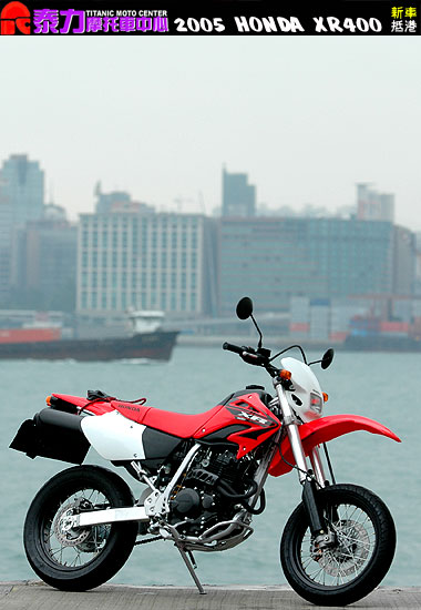

SuperMotard成功地把很多對街車感到沉悶,但又懼怕綿羊的車友們吸引過來「SM」陣營。Honda的XR250
Motard當然是好車,但對累積了一定經驗的車友,在馬力方面的照顧難免會有點不足。而XR400
Motard則正好為累積了數年實戰經驗的車友,提供一個效忠於HondaSuper
Motard電單車的選擇。 |
有關Honda
XR400的基本介紹,請重溫以往報導 |

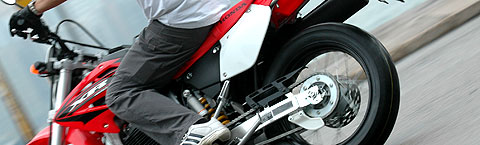

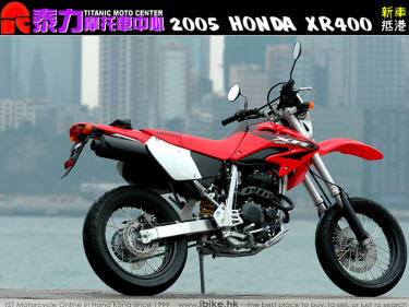

老Day試騎感受:
XR400 Motard和XR250 Motard在外觀上和呎碼都幾乎一模一樣。詳細分別請參閱以下規格表比較。實際駕駛時,400和250的最大分別便是引擎在怠轉時的震動和聲浪,都比250結實。低中段加速的力量也較250強壯很多,你根本不需要理會輕盈的極力子何時才到磨擦點,總之俾少少油,隨便放開極力子便可以行車。
因為400的缸徑和衝程比例較250「長」,所以增強的扭力並不是加大了排氣量這麼簡單。同時引擎的牽引力十分重,在一波時尤其明顯,要不扣離合器而想單憑開關油門而想做到柔順平滑的速度變化,有點難。 |
XR400的尾避震仍然柔軟,本來已不是高的855mm座高被80kg體重一壓,馬上被消化了25%以上。加上緊窄的車體令雙腿幾乎是垂直地落腳,相信大部份人都可以雙腳著地,方便發力倒後泊車。
柔順無聲的波箱操作,輕盈的極力子,敏銳的制動表現,都是推高駕駛樂趣的好幫手。XR400 Motard當然一一俱備而且在處理窄彎動作時簡直是無負擔的操作。靈活的駕駛在做自轉動作表露無遺。如果有一定駕駛經驗,個人實在看不到理由為何要買XR250而不買XR400。 |
