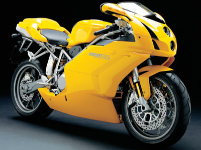

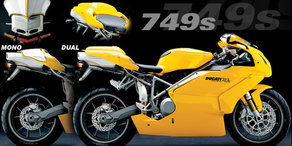

到底該怎麼形容749S才好呢?說它是748的升級版還是999的弟弟呢?因為749S的排氣量仍然是748cc,但全身都散發著999的氣質和優勢。如果說749/749S是999/999S的同宗演釋,則一切都易辦得多,我們只要把999的介紹照抄一次便可。事實上我們當然不能夠這樣做。所以我們會把749S和以往的748比較一下,看看新車在那些地方有所進步和改良。全新的Superbike749一門四傑 - 有標準版和S版兩款,當中再分成單座和雙座位版本共有四款選擇。那麼,749和749S有什麼分別呢?
這主要是集中在稱身和操控方面。749S的43mm倒立Showa前叉fork芯鍍上了Tin鈦氮化物來加強fork筒的滑動性能。749S的腳踏可以作5段調較,749S單座版的腳踏更可以作前後20mm的微調。最重要是749S的前傾角也可以由23.5度至24.5度來回調較,尾避震也採用Showa單筒避震機。但車重卻比起749重了2kg,達到199kg。(Ducati對車重的計法是包含很重的電池,偈油,水箱水等液體,有別於日本車的乾重計法)。
以748那一代的Desmoquattro引擎為起點,749的引擎經過多重的改良,包括全新設計的曲軸、汽缸和盤頂。
排汽量雖仍維持在748.14cc,但換了更跑車化的缸徑衝程比。缸徑由88mm增大至90mm,活塞衝程則由61.5mm縮短至58.8mm。令到缸徑衝程比增加了約7%,更有利搾取馬力。提高了的壓縮比(11.5--->>11.7),更緊密的閥門擺放角度和加大口徑的哇佬腳來提高燒燃室的效率,配合由50mm增大至54mm口徑的Marelli電子燃油噴注系統,令749的最高馬力由748的97hp增加至103hp,扭力也由7.4kg-m輕微上升至7.8kg-m。
和999一樣,749/749S的Trellis梱桿式車架採用高剛性的ALS450鋼管製造,V2引擎 也是車架成員之一。設計和開發工作全部採用CAD三維空間電腦輔助程式和其他專業程式和最新科技的幫忙,減低電單車的複雜性來提高實用性能。
透過大幅精簡零件新車可以簡化保養工夫和延長維修期。749的零件數目減少了230件,約減少了30%。為此Ducati首度採用了汽車規格的CAN(Controller Area Network)線路系統來減低線路的複雜性。749的啡呤外型也和999看齊,並提供減低風阻和保護騎士的新方案。
究竟新車如何貫徹999的"長、窄、低"概念呢?
749S的重心分佈是前輪101kg,尾輪98kg,重心高度是460mm。為了減低前後輪的苛重轉移,座高由790mm降至780mm,前後避震的行程都比748短了2mm。軸距由1410mm增長至1420mm,前輪掣動雖然規格一樣,但剎車皮由兩塊改為四塊,予以更平均細緻的掣動力。亦因為苛重轉移幅度減低,尾輪的掣動力也需加強,掣動碟由220mm增加至240mm。

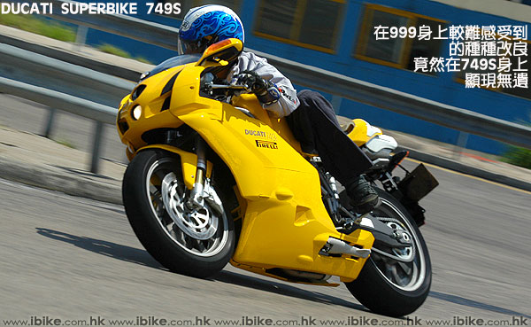

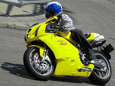

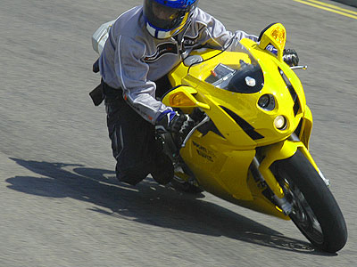

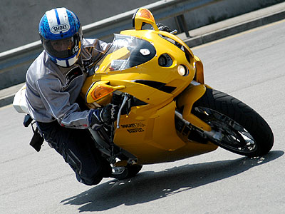

其實長窄低的概念在999身上發揮得並不是太明題。因為被其雄厚的動力所蒙敝,我只能體會到"窄"。但今次在749S身上便可以感受到Ducati的一片苦心的成果。因為扭力t4相對較999"小"的關係,在質油時便感受到749S頭擔十分穩定,在接近一萬轉的領域中馬力暢快地輸出時,仍然感受到車體的穩定。當事人可能不覺得快,但事後老Day告訴我,當我每次質油時749S便有如脫韁野馬般逃離他的ST4殺他一個措手不及。749S果然很強!
若把749S與現時最流行的600SuperSport四衝直四跑車相比,最明顯的分別應該在引擎中段的輸出。
以同一波段計,駕駛600SS跑車以6000rpm出彎的話難免會有點呆滯。騎在749S身上便充份體會到V2引擎對騎士keep轉數技術的寬容。若和999相比,車身及操控明顯較為輕巧,在彎路中可以發揮得更淋漓盡致呢。聽了這麼多好消息,告訴你一個「壞」消息吧:Ducati 749S的售價是HK$144,800。哈。那標準版749呢?啊可以便宜一點,是HK$131,800。
喂兩者只是相差萬多元,買補品都唔止呢個價啦。想買又冇錢咁點辦?年息7厘,分三年供冇話唔掂o既!比日本車更保值呀。
