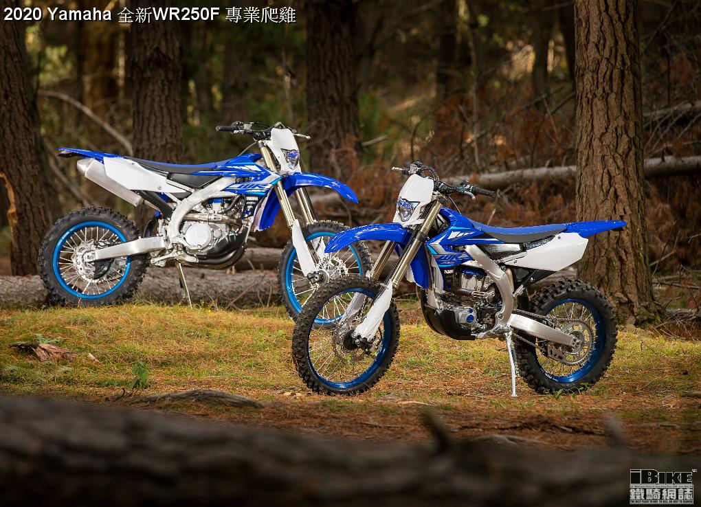

更大容量的細長油箱 - 新款WR250F採用了更大的7.9升油箱,比之前的型號增加了0.5升,從而提高了騎行範圍。新設計是從YZ250F開發的,通過將油箱向下延伸到自行車中心以實現最佳平衡,實現了額外的容量。儘管新油箱帶有更多燃油,但2020車身實際上比之前的設計更加纖薄 - 再加上更平坦更低的座椅,人體工程學和騎車者的機動性都得到了提升。
更纖細,更鋒利的車身,改善人體工程學 - 2020年,這款高性能250cc 4衝程獲得了大膽的全新賽車外觀,使其與2019年新款WR450F和最新的YZF摩托車越野賽車型保持一致。新的散熱器護罩和空氣箱蓋使外觀更加平滑和均勻,而新的側板和後擋泥板使外觀更具侵略性。
