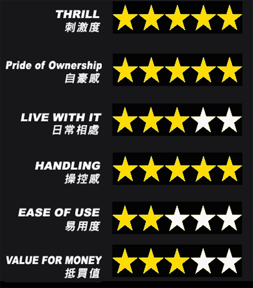

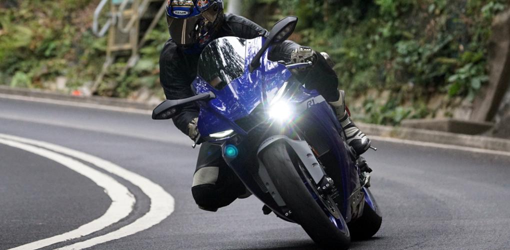

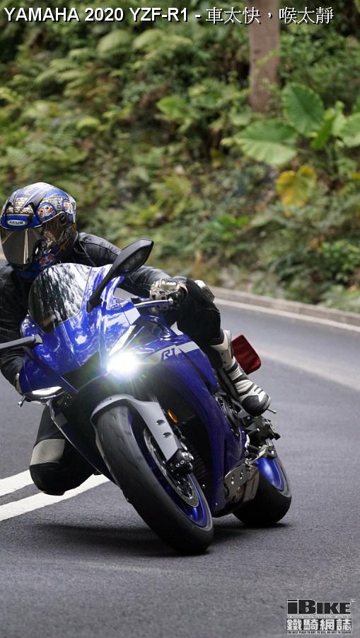

製造跑車的目的,並不是為了舒適或實用,而是為了運動性能。YZF-R1是純種超級跑車,騎著它在鬧市中塞車,當然不會感到舒服。但為了可以在速度中解放時,在去玩的途中開開停停,受點苦也可以忍受。雖然總有其他超跑會較R1舒適,但這不算是R1的問題。
雖說新車的避震反應和轉向damper都被調軟了一點,但在道路上行車,仍然感到硬橋硬馬。跟車的石橋RS11,預熱溫度低,抓地力很好。但留意海外傳媒在賽道試車時,是換了性能更高的Racing R11。熱血但又沒有打算換胎的車主,開油時別太急太狠。
為了符合歐五廢排規格,新R1的排氣管得更嚴,連帶排氣聲音也變得斯文。聲量小,低頻也很薄,存在感不足。拍攝時在彎道守候的攝影師,甚至有機會聽不見它的到來。車主換喉放聲是指定動作,否則車太快而別人不察覺,其實更危險。
在試騎過程當中,我們對R1的動力輸出和操控感都完全沒有投訴。馬力話來就來,猛烈程度會令新手感到手足無措。新車主上車,建議把Traction control調高一點,但為了減低油門的頓挫感,engine brake可以調低一點,收油時會更順暢。
騎著R1,就像拿著一柄大關刀。衝入敵陣時,能夠盡情揮舞殺敵當然很好feel。但不在fighting mode時便要小心刀刃不要傷及無辜,這時便會想拿一柄小一點的刀。即係點?講緊YZF-R1的收放能力:能放,但不想收。莫說高波低轉時引擎會不高興,即使是低波低轉,R1的CP4引擎也會顯得不耐煩。
R1的出力臨界點很明顯,比起其他超跑,它的出力並不算是最線性。這種On/Off型的力量輸出,落在高手當中,是樂趣的泉源。更像是被抑壓再被突然解放的官能快感。但在一般人手中,尤其是路面情況不暢順時,騎士便要很小心把這柄關刀收好。
