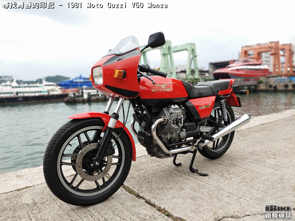

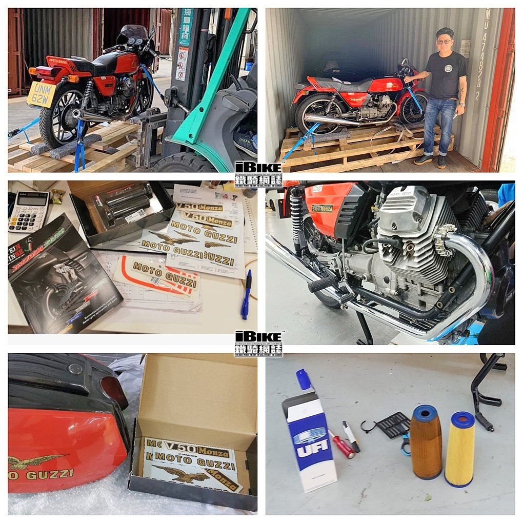

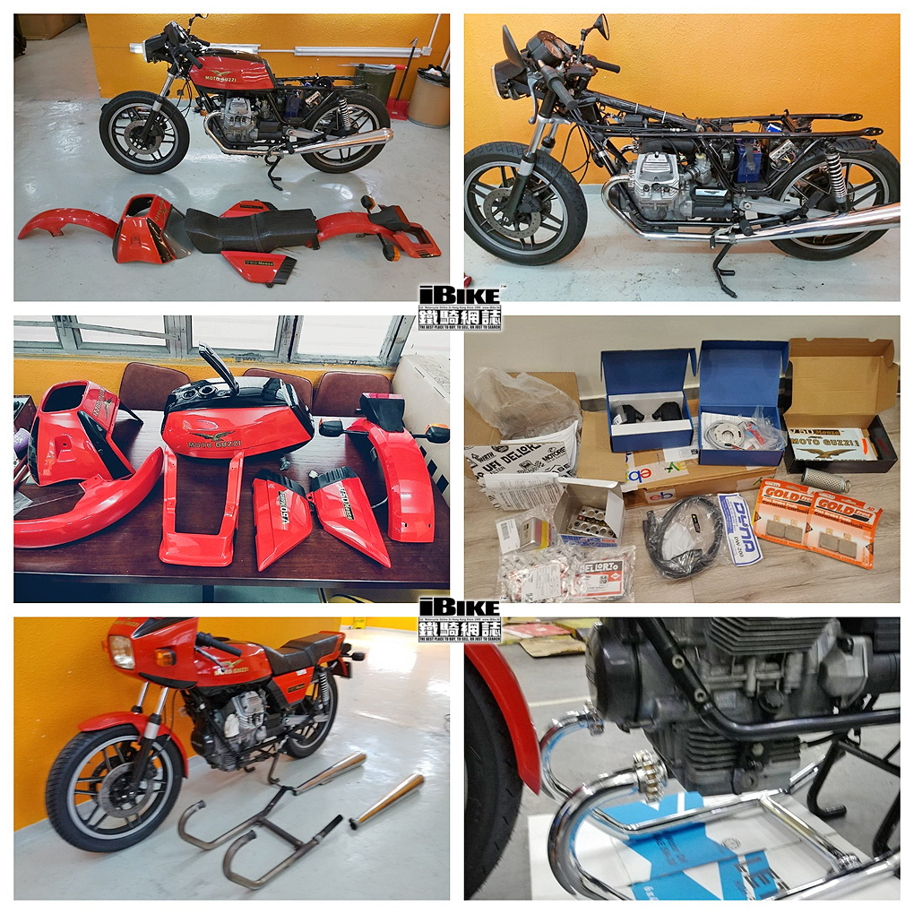

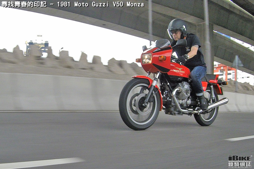

資深電單車發燒友Doody兄一向鐘情橫向V2機器的Moto Guzzi電單車。為了尋找年輕時的青春回憶,他從英國入口一臺1981年的V50 Monza,然後進行修復。經過一年時間,等零件、噴油、翻新、驗車和打稅等工序,呢部成人模型終於完成製作,可以在香港四圍走,重溫八十年代走過的路,尋找屬於自己的青春印記。

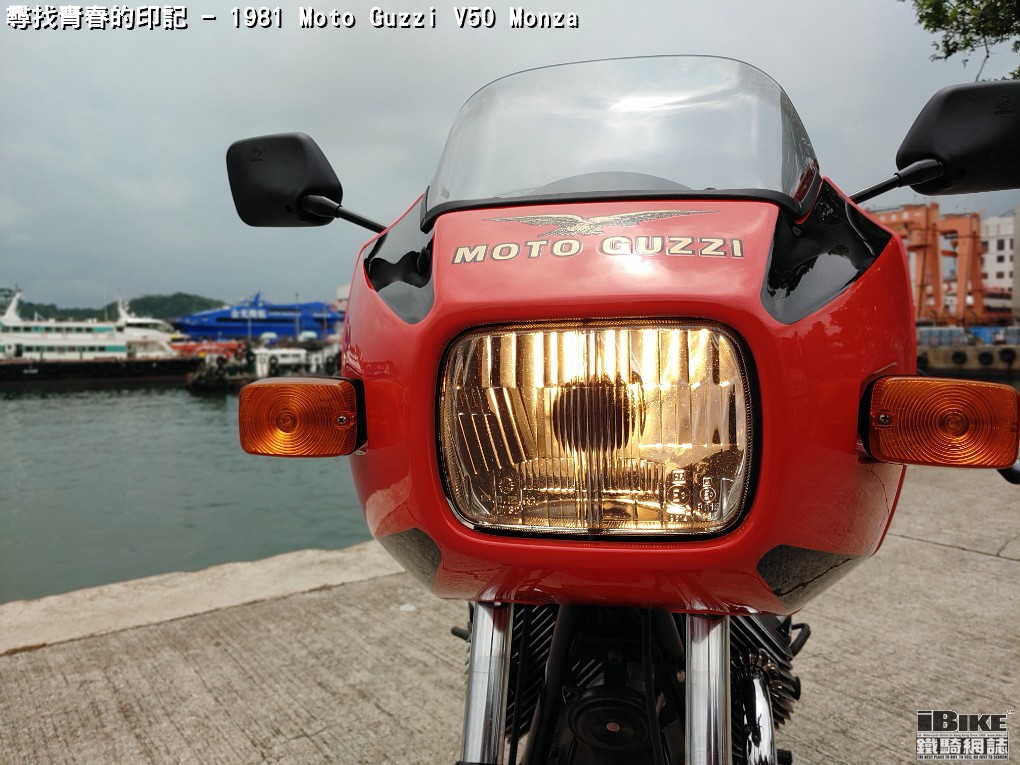

1981 - 推出賽道Monza版,加大潤滑油池容量至2.5升,生氣口34.5mm,死氣口30.5mm,並把化油器直徑加大至28mm。車頭有擾流風擋,死氣喉也向上揚以提升傾斜極限。

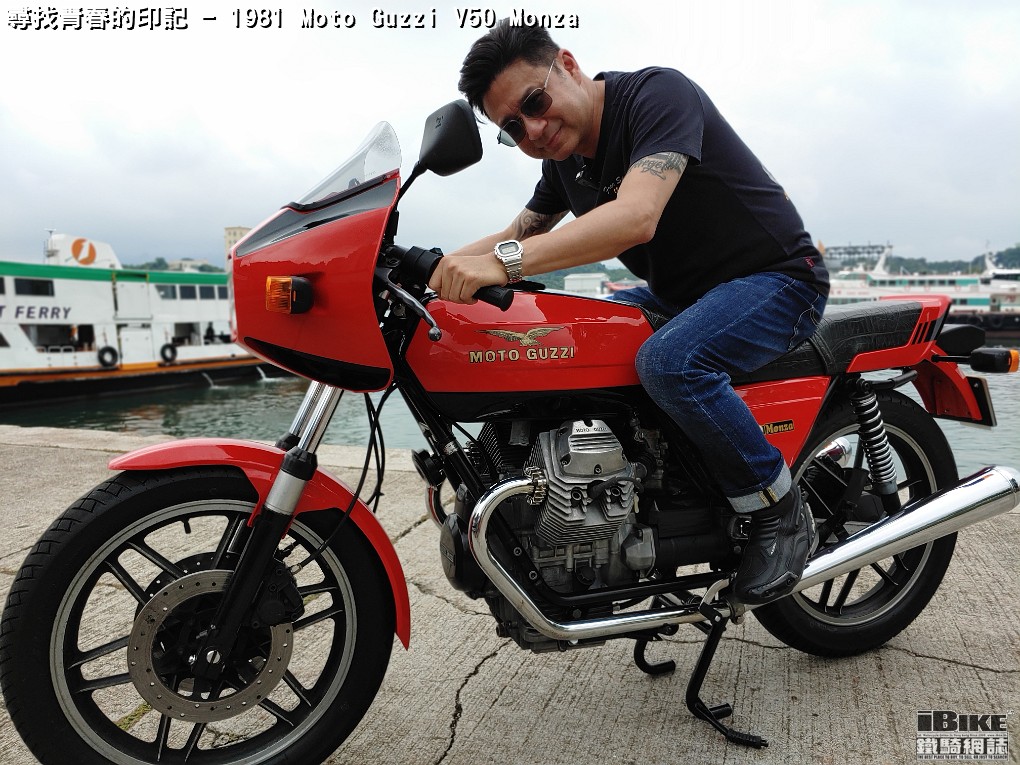

古董車當然要執,把問題逐一解決,是過程也是樂趣。
以前的電單車體積比較大,所以極速高達172km/h的V50,車身細小,軸距只有1397mm。再加上790mm座位和跑車式低把手,充滿運動感和趣味性。
直徑只有35mm的套管避震前叉,採用氣壓輔助預載的設計。即使以今天的標準,感覺仍然十分舒適。以一臺街車來說,應付日常都市道路環境完全OK。
更換原裝零件及配件,重新噴油是指定動作。金錢、時間、耐性,缺一不可。
現今V7的引擎壓縮比只有9.6:1,但當年的V50,壓縮比已高達10.4:1,再加上高性能化油器設計,跑四份一英里只需14.3秒,極速高達172km/h相當進取。
V50馬力只有45hp,扭力4.28kg-m,交足功課。座姿充滿運動感覺。一對分離式跑車轉向把手,讓駕駛者可以自然地伏在油缸上。風擋面積和表現都相當實用。

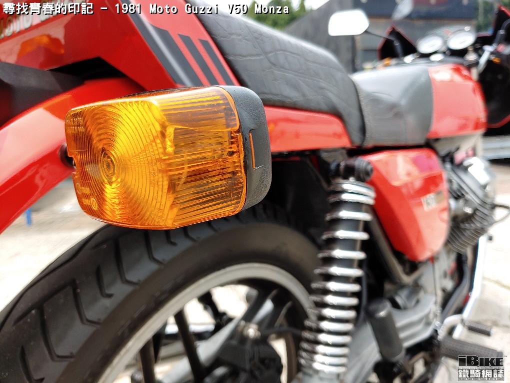

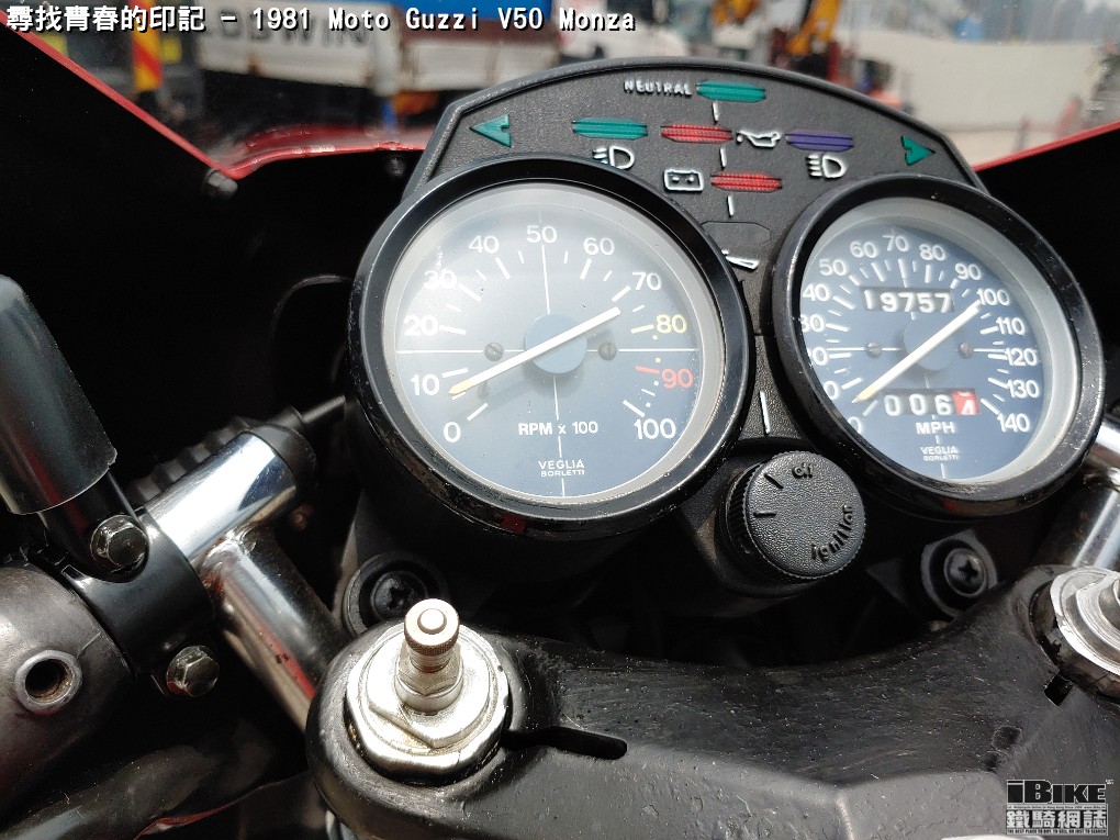

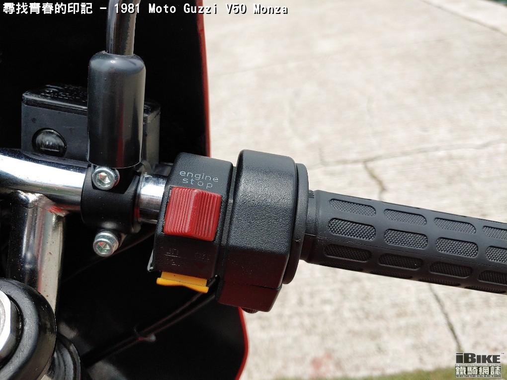

錶板警示燈、左右掣盒,引擎運轉時那份輕微左右震盪,行化油器那份稍有延慢的油門響應性,再加上古董車那份排氣聲浪,都帶出那些年raw的感覺。
論操控,舊車的操控當然不及新車。現在Moto Guzzi的V7出到第三代,已經盡善盡美。但V50那份扎實感和過彎時的循跡表現,仍然令人收貨。

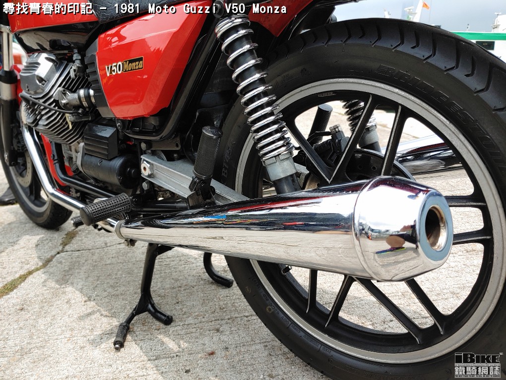

舊車的排氣聲浪,自有其獨特韻味,新車恕未能提供。

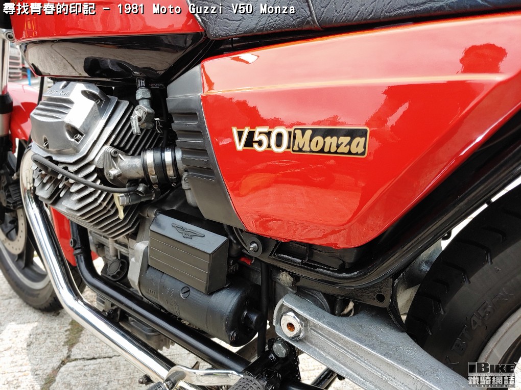

軸傳動,單碟乾式離合器,是台日電單單少有提供的選擇。轉波要得心應手需要時間摸熟它的脾性,這便是趣味之處。搞得掂的話,便會覺得新車冇味。

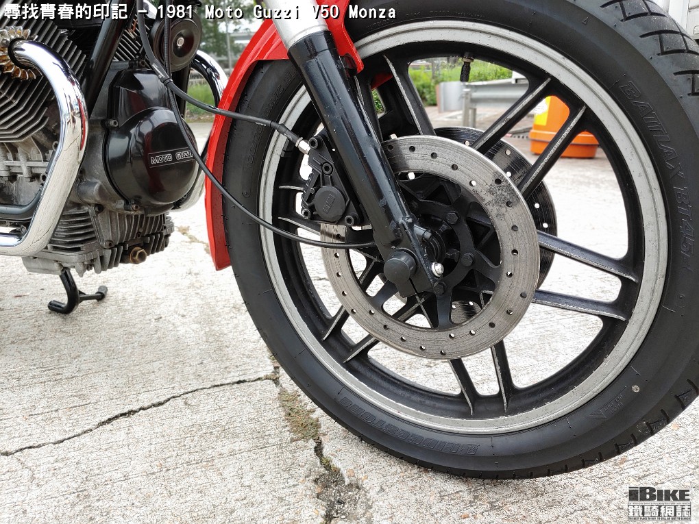

V50 Monza的煞車系統採用聯動設計,在當年屬於先驅設計。扣右牛角,只有左前卡鉗介入。踩腳制動,便會尾碟和右前碟一起介入。
由於頭碟直徑只有260mm,尾碟直徑只有235mm,制動力講真唔係勁,要一隻手指收停部車亦都唔可能。駕駛古董車的手法都係保守一點較好。
