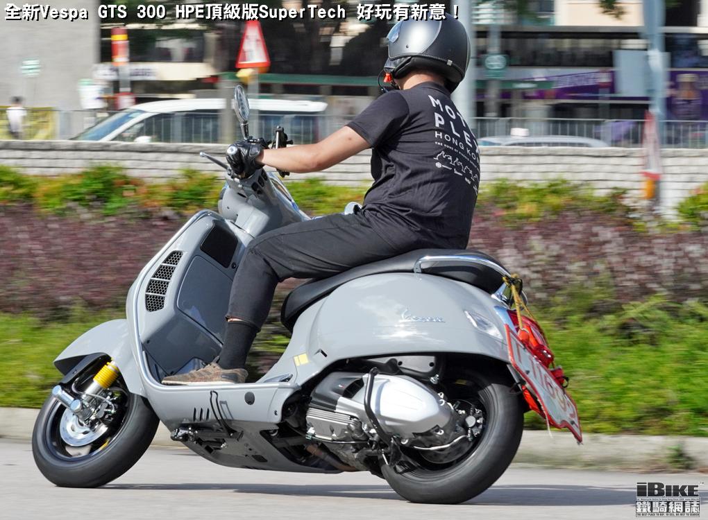

不過Vespa GTS 300的經典車款樣式,被新引擎引發出一個新同問題:豐盛的加速力,突顯出座墊承托力的問題。講緊的承托力不是由上到下,而是騎士尾龍骨位置的支撐力。 好多300級的綿羊都屬於豪華巡航款,座墊有前後高低座之分,令到騎士尾龍骨位置有支撐,可以抵抗加速時G force,不過並不是每一款300羊的輸出力度都真係需要呢個設定。新款GTS 300 HPE就需要,但偏偏佢就冇,相當諷刺。解決辦法係增加座墊表面的止滑程度。 |

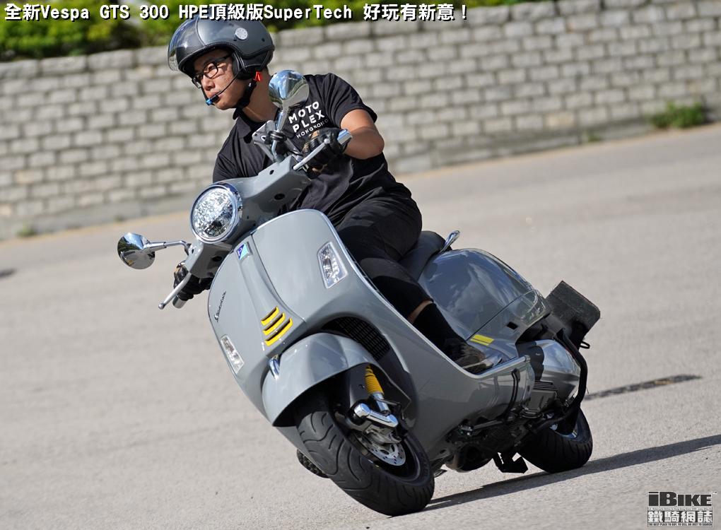

論操控,新款Vespa GTS 300的表現,在彎路中一點也不會輸蝕俾其他對手,甚至其他車種。新GTS
300在的平衡度非常高,所以很容易駕駛。輪胎抓地力和避震調較的特性,令人既放心又舒適。 即使在爛路或濕地上行車,在ABS和ASR防護系統的加持之下,都無需就住就住。試騎路段經過很多工程地盤,經常會遇到沙石和濕地,GTS 300的表現都相當好。 |

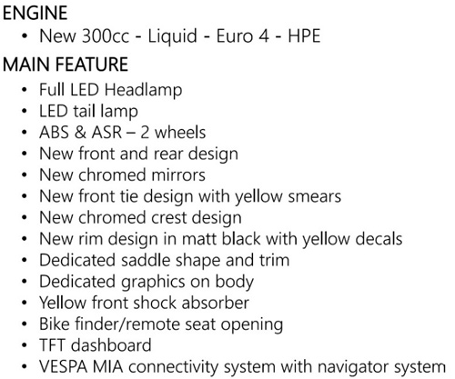

| GTS SuperTech頭擔避震彈簧顏色是獨有的黃色,黑色輪圈和Supersport相同。主菜是4.3” TFT液晶屏幕及藍芽功能,透過全新的 Vespa MIA 系統與 iOS 或 Android 等Smartphone連接。 透過專用頭盔,除了可以讓儀錶板通知來電顯示,並且可以透過車輛上的按鍵或專屬安全帽透過藍芽進行語音操作: 包括接聽電話, 播放音樂或進行導航。 |
