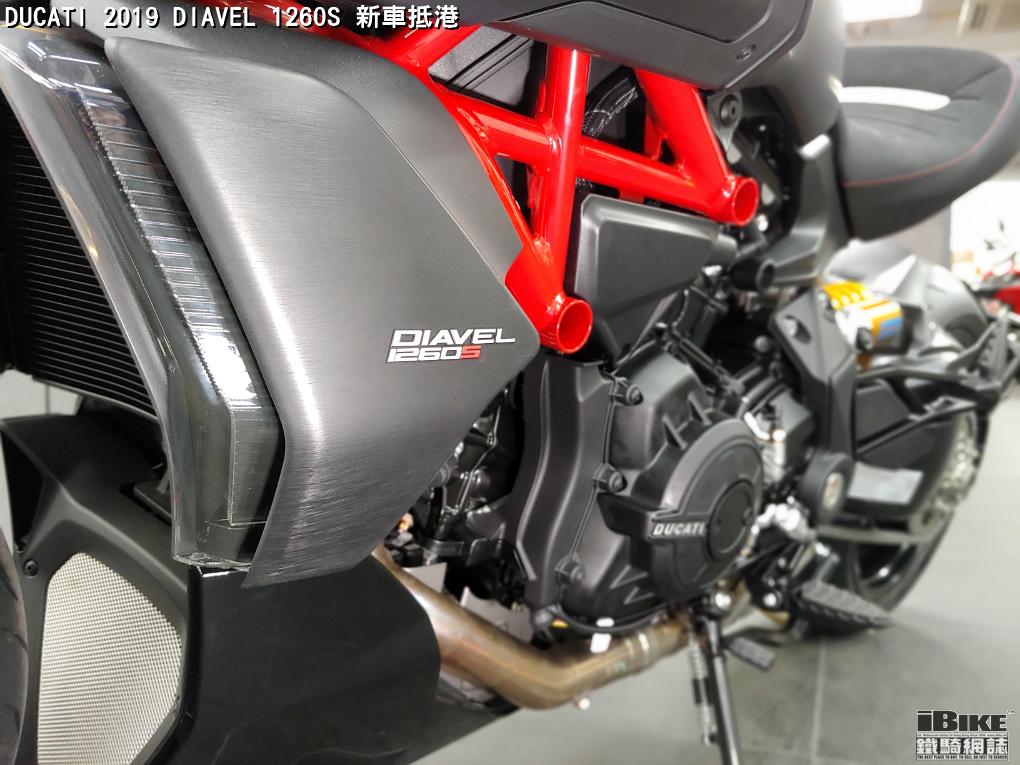

由1198cc升上1262cc,新引擎並不單只是提升排氣量咁簡單。Testastretta 1262cc L2引擎設有DVT閥門正時可變技術Variable Valve Timing,令新車油門反應更線性,在低轉時行車更平順,油門更易掌握。
相比起XDiavel,Diavel 1260出力更高。峰值馬力由152hp上升至159hp,扭力也由12.58.kg-m上升至13.14kg-m。因為Diavel的定位比XDiavel更運動化,操控性也更強,所以馬力調較上也必需更進取。留意新引擎的檢修間距更長,換一次機油,可跑約一萬五千公里才需再次更換機油,每三萬公里才需做一次閥門間隙調整,車主保養更輕鬆。

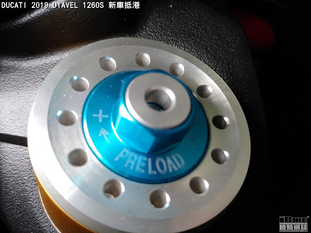

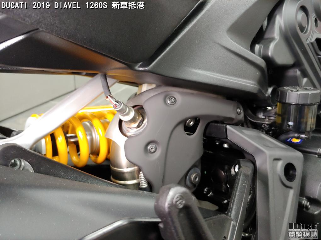

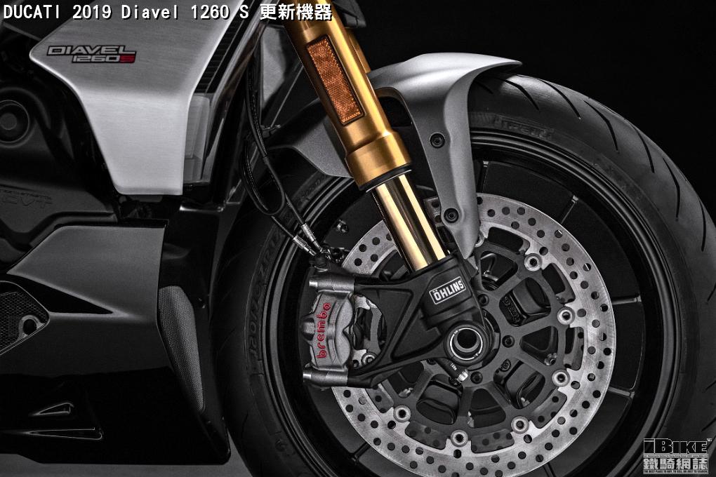

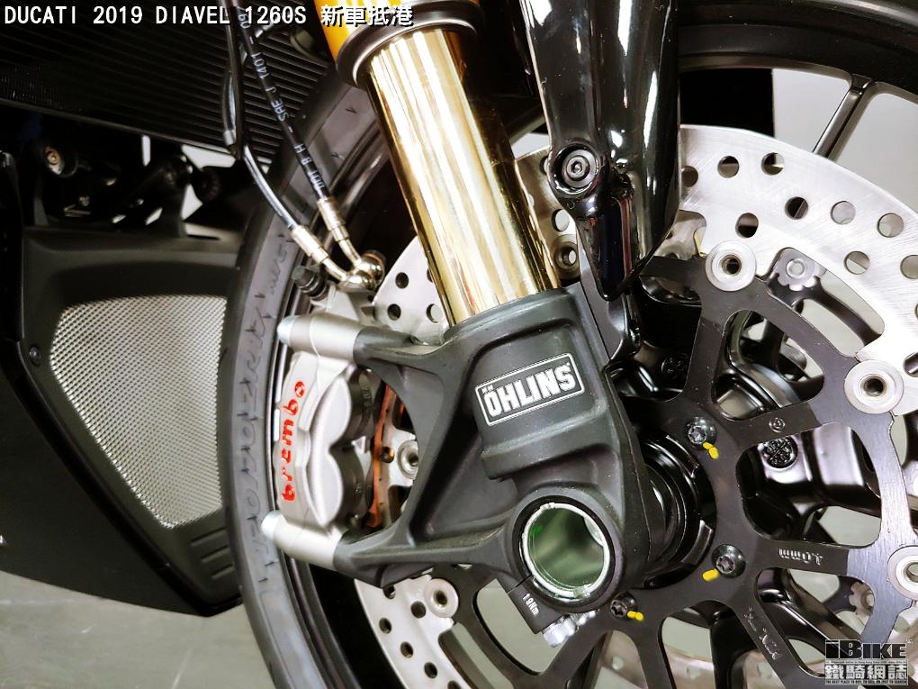

Diavel 1260和1260S的分別,除了是S版有DQS雙向快速轉波之外,主要來自避震和制動。標準版的頭尾避震是Marzocchi 50mm全調式倒叉和Sachs尾避震。1260S是Ohlins 48mm全調式倒叉和Ohlins尾避震。
制動方面,標準版是Brembo M4.32配320mm孖碟,S版則是Brembo M50卡鉗配320mm孖碟。尾碟直徑都是265mm。S版還有Ducati Multimedia System (DMS),這項和操控無關,是否用得著便因人而異。

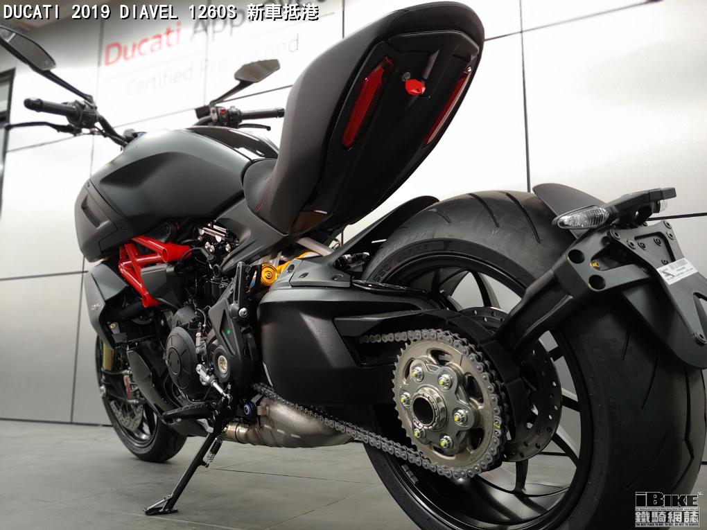

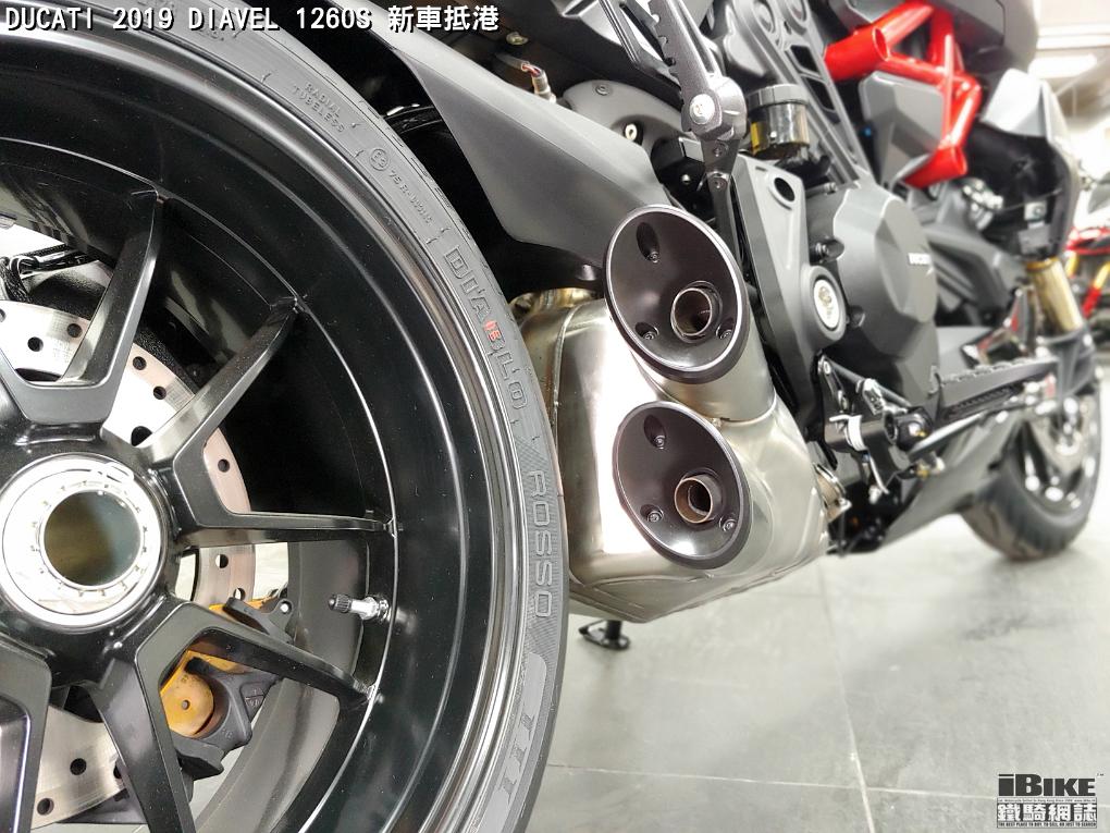

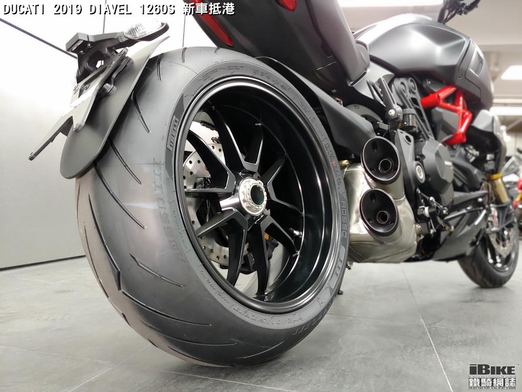

外觀方面,新和舊Diavel的配飾略有不同,但坐姿不變。標準版和S版的輪圈也有不同。標準版是14柱,S版是10柱。輪胎呎吋一樣,都是前120/70-17,尾240/45-17。S版擁有日間行車燈,標準版沒有。綜合上述咁多項不同之處,還是S版較吸引呢!
