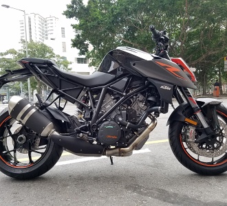

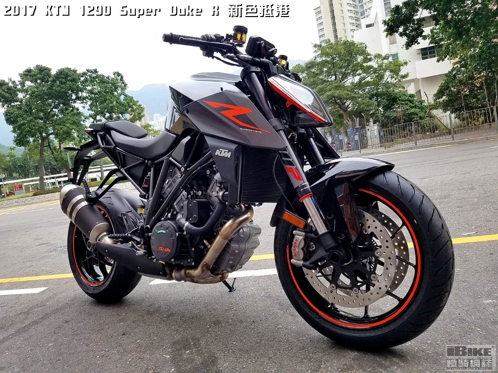

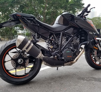

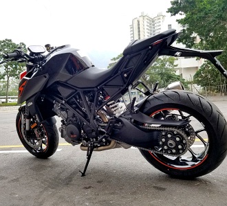

KTM 1290 Super Duke R,自2014面世三年,在2017年來到改款階段。在六月份我們看過橙色為主的車花組合,今次十二月又有黑色為主的顏色組合抵港,適合喜歡神秘和嚴肅的車友選內。 |

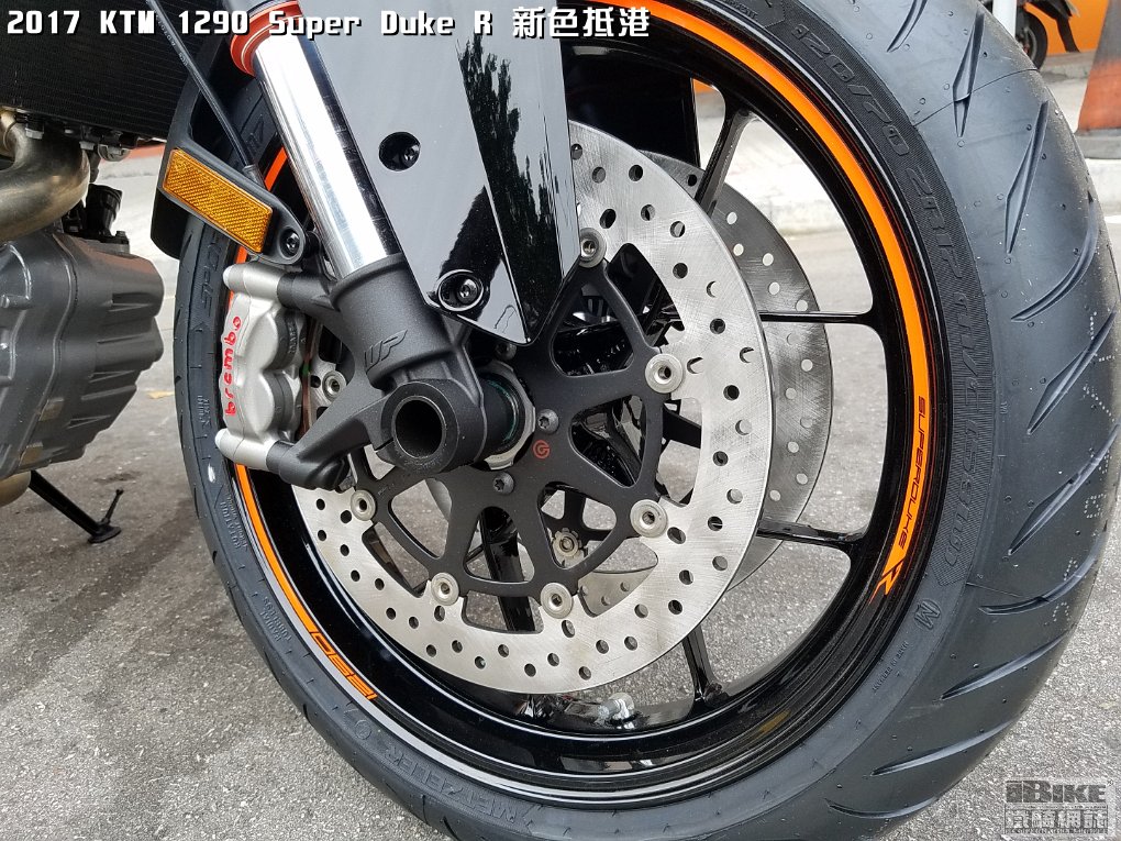

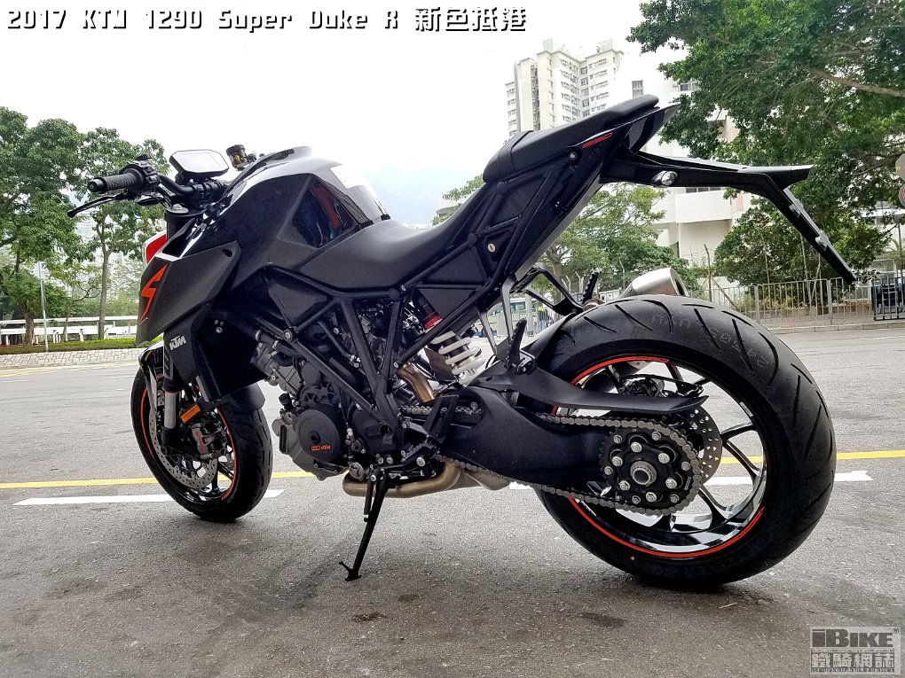

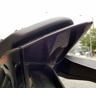

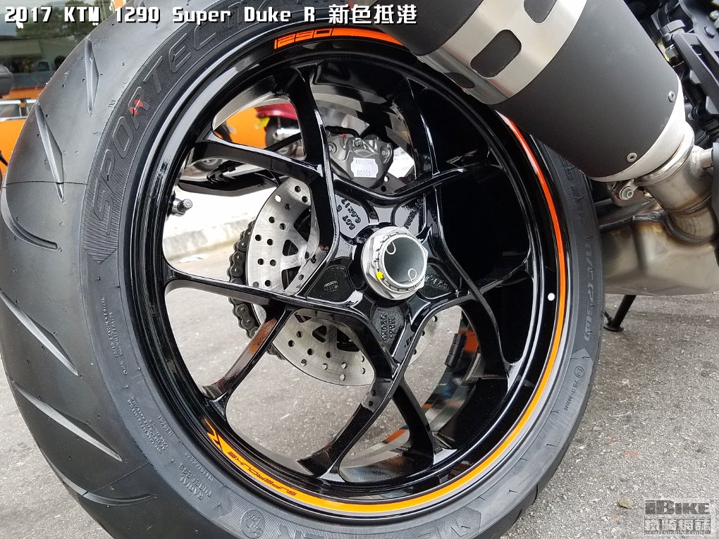

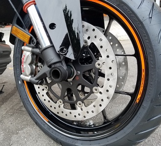

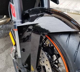

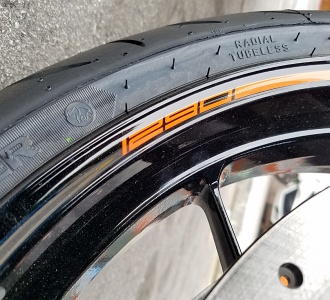

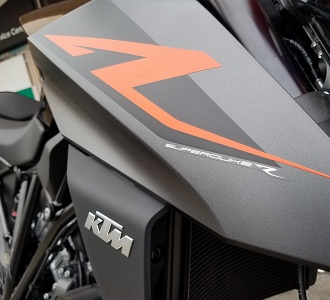

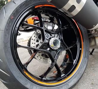

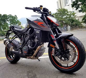

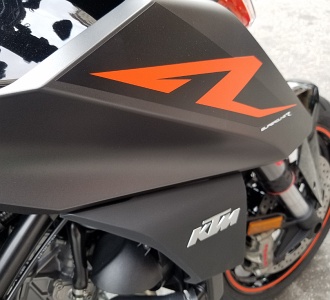

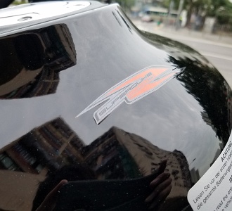

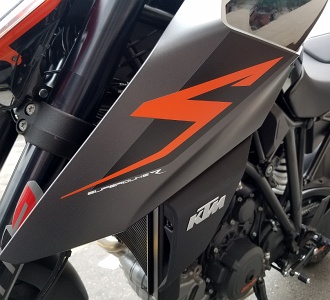

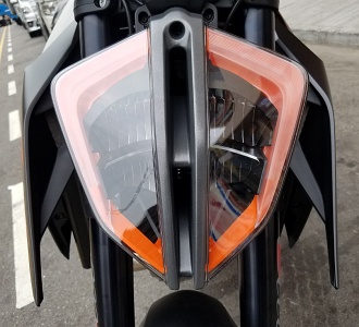

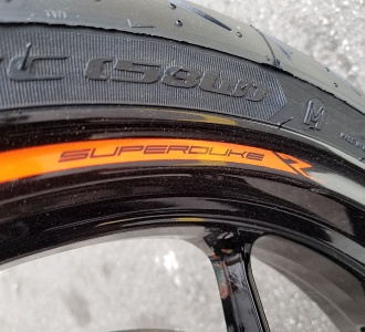

輪圈貼和油缸貼用上1290 superDuke R美術字,頭燈邊配上橙色、尾燈組是黑色底。頭fork油毯配上橙色、前沙板採用亮黑,尾沙板則用啞黑色。車架及前後輪框均以黑色示人。 |

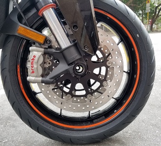

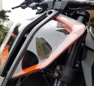

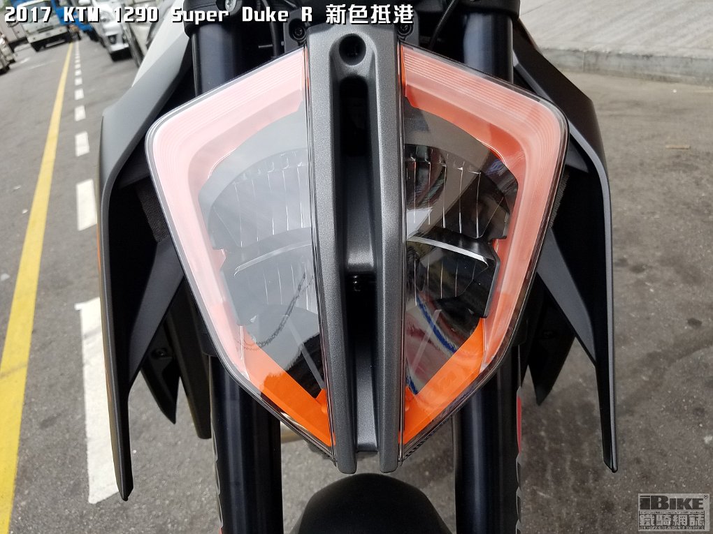

2017街車霸王 1290 Super Duke R換上全新頭燈造型,頭尾燈組都是LED規格。還有多功能TFT屏幕,外型煥然一新。1301cc V2機器馬力高達177hp。車架經過改良,提升操控極限。配上更低的轉向把手,還有Brembo M50單件卡鉗、Bosch MSC車身穩定系統、Cornering ABS和WP避震,車主更可選購雙向快速轉波器,令這位KTM野獸,徹底地提升至2.0的境界。 |

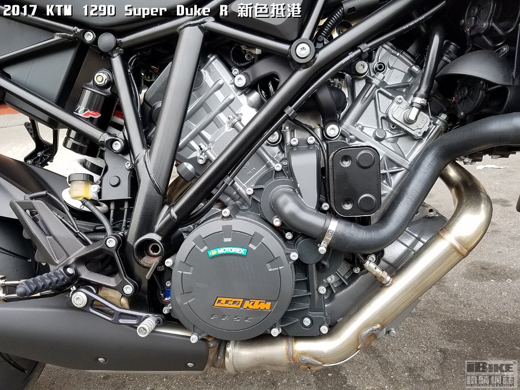

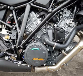

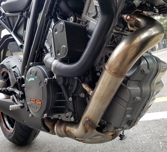

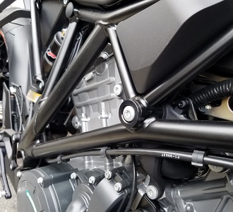

新車的引擎燃燒室採用類似690 Duke具旋渦式功能的設計,令油氣進入燃燒室時,油氣混合得更好,提升燃燒效益。結果是新車較慳油,也較順滑。引擎曲軸的硬度也有提升,作用是更耐用和減少運作時的震動。生氣閥改以鈦合金製造,壓縮比也有增加,配合進氣岐管縮短了10mm,令新車的引擎紅區延後了500rpm。 |
這是KTM馬力最強的LC8引擎,同時耗油量也較以前降低。你可能會說,2014年的1290 Super Duke R馬力有180hp呀!對,但一年後後KTM巳把馬力下調至170hp。綜合所有改良效應,2017新1290 Super Duke R即使符合歐盟四的廢排標準(多謝新的死氣喉),馬力仍由170hp增至177hp,扭力有14.38kg-m。 講完引擎,便輪到新車的防護系統。Cornering ABS有進一步優化!新車有一套名為"傾斜度感應循跡系統Lean-Angle-Sensitive Traction Control System,幫手運算Cornering ABS 。此外,車主也可額外選購一套名為Motor Slip Regulation System,負責車身進入彎道初期的循跡防護。 |
原來新車的避震也經過重新調較,WP 48mm倒叉的彈簧更硬、尾避震的油壓閥門也有修改。轉向把手也分別闊了20mm、低了5mm和向前移了18.5mm。從帳面上看,新車的駕駛姿勢更低伏更前傾更進取。但實際幅度相當輕微,向前伏的程度仍然停留在街車的範圍之內。 |

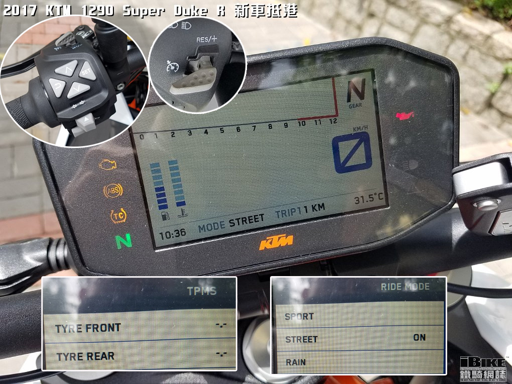

動力模式有Sport/Street/Rain三個mode,額外付費可獲Track mode。Track mode有起步彈射控制、防Wheelie起頭控制、油門反應控制,和最重要,分為九段,可選擇輪胎打滑空轉程度的MTC Spin Adjuster。 |

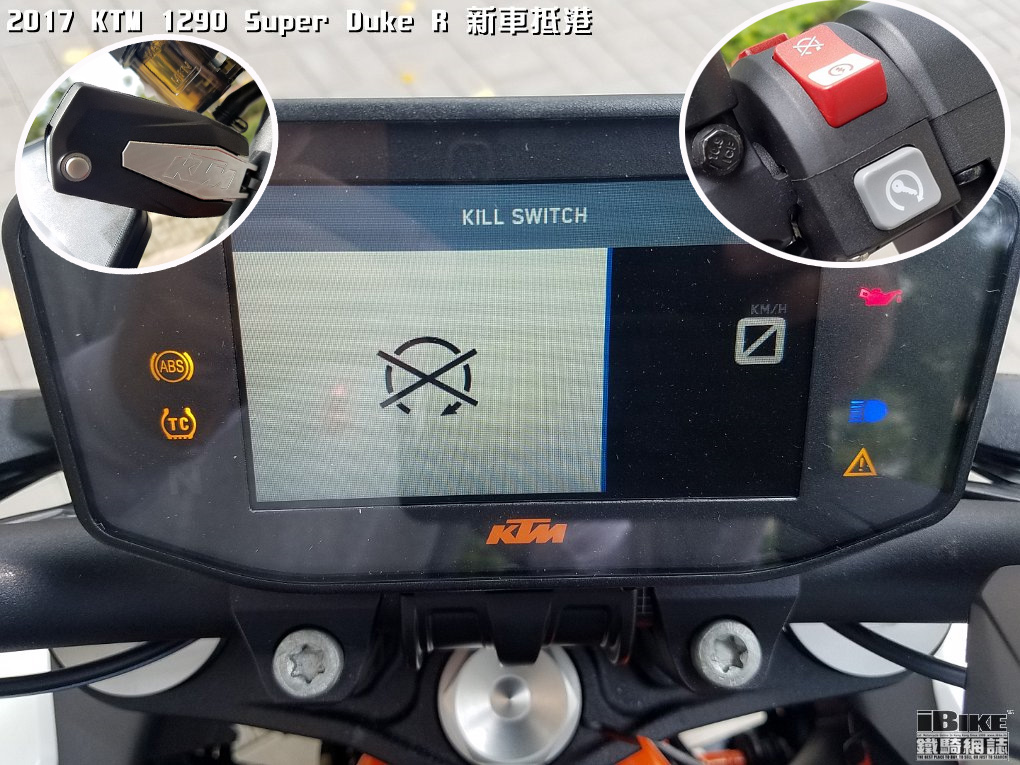

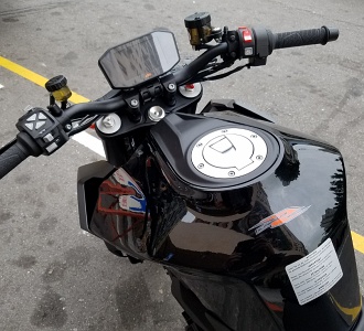

Keyless和定速巡航都是2017 KTM 1290 Super Duke的標配,不過如果你想要免扣極力子牛角、上下雙向皆可操作的快速轉波器,便要選購KTM的Performance Pack了。有了這個選配之後,智能電話也可以利用藍芽連接在新車的TFT錶板上。新車除了採用無匙keyless著車之外,更有電子鎖軚!操作方法是先左方扭盡軚,之後一按鎖軚掣盒,便可鎖車。 |
TFT屏幕,全彩液晶體顯示,清晰簡潔易讀。SPORT、STREET、RAIN 三款模式選擇,TPMS前後胎壓、電壓、油溫等等,大量車內的資訊。左掣盒設定選項,和控制定速巡航的速度。 |

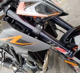

WP釘把設在頭燈下眼鏡位置 |
1290拉花輪貼配上橙色車鈴 |
