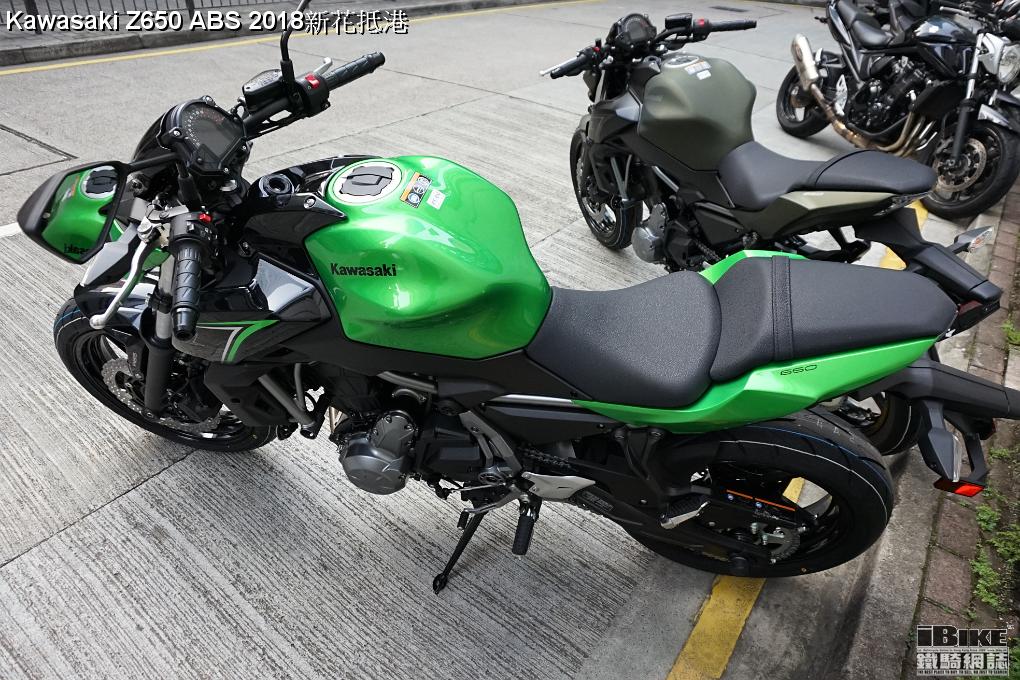

在2017年,Kawasaki ER-6F轉為Ninja 650之後,街車版ER-6n也有相同改變,新車也編入高性能街車Z系列,車款名稱是Z650。油缸上印有kawasaki高性能街車Z字樣,尾燈組也追隨Z系的造型,倍添辣味。2018年只是更新了車花組合,機件沒有改動。
Z650是Full Fairing Ninja 650的赤裸版,換上街車化的把手和燈組。因為兩車的車架、引擎、六速波箱齒輪比和減速比都是完一樣。和以往ER-6n相比,Z650的引擎仍是649cc直二機器。但新車符合歐盟四廢排要求,最高馬力由以前ER-6n的72.1ps/8,500rpm,下降68ps/8000rpm。最大扭力則由6.5kg-m/7,000rpm,輕微上升至6.7kg-m / 6,500rpm。可以見到峰值輸出的轉數有有所下降,力量早一點來。所以峰值馬力雖然下降,影響不大。別忘記新車輕了,馬力重量比甚至有得益。
DSC00008 DSC00010 DSC00011 DSC00012
DSC00014 DSC00015 DSC00017 DSC00019
Z650的前傾角和拖曳距變得更運動化。以前ER-6n是25°及109mm,Ninja 650是24.5°及110mm,而Z650則是最直的24°及100mm。原廠更為Z650準備了尾seat蓋,隨時可以把Z650變成單座版街車。

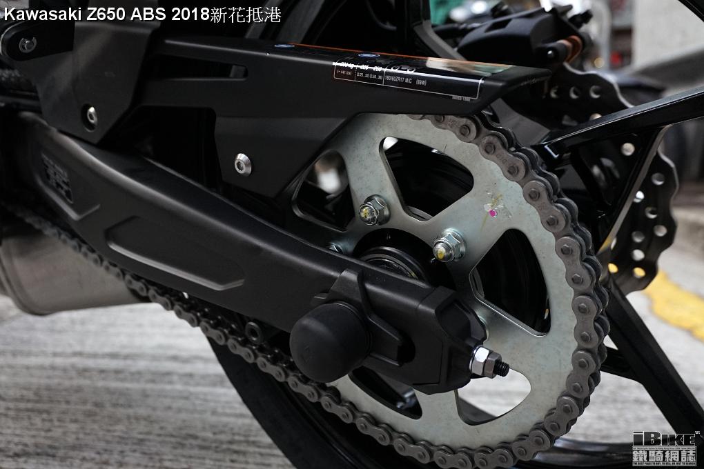

新車的重頭戲是車架:這份由高拉力鋼所組成的編織式車架是全新設計,和H2R的車架一樣塗上金屬綠。尾擔也是新作品。只有15kg重的全新車架,和只重4.8kg的新尾擔,是減磅行動的其中一個重要功臣,也提升了剛性,對操控有一定的補助。
因為省卻了Ninja 650的車身啡呤,Z650裝備重量由190.6kg減輕了187kg。如果和ER-6n的204kg相比,Z650減了整整17kg!和Ninja 650一樣,Z650的尾避震躲進傳統尾擔連接車架的中央位置,車身右側再看不見尾避震。新車座高只有790mm,比ER-6n的805mm,矮了15mm。
