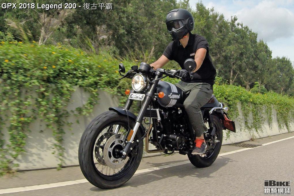

| 風油冷單缸200引擎的Legend和Gentleman,兩款車都是採用泰國品牌YSS避震。Legend 200走cafe racer路線,而Legend Gentleman 200則揉合了街車和Scrambler原素。在規格表上看到兩車的輸出數據雖然一樣,都是25HP/8,000rpm,但Legend 200的油門反應較Gentleman柔和,原因是Legend 200被死氣喉和風盒管制了。 |
起步時,轉數最好超過2500rpm才順放極力子。當轉數進入6000轉時,便開始進入狀態。當新車經過磨合後,再換入靚機油,便可以把轉數催上8000轉的區域,充份發揮GPX這顆風油冷200單缸引擎的潛力。多謝六前速波箱,可以更輕易地引擎轉數保留在發力甜區。廠方表示Gentleman和legend的極速都是137km/h,但根據車上的哈哈錶顯示,極速不止137km/h。 從兩車配套上可以看到分別,表示廠方想籍此分割出兩種定位。雖然車架機器避震相同,但制動、死氣喉、咪錶、跟車輪胎和風盒都不一樣。兩車雖然都是雙頭碟,但Legend頭煞車是傳統兩活塞卡鉗,而Gentleman是徑向式四活塞卡鉗,迫力碟和Hubs的設計也不同,兩車是街車級和跑車級的分別。Gentleman的制動表現較為線性漸進,而Legend 200的制動反應較直接,當中尤以尾避震反應非常敏感,新手上車踩尾煞時,記得唔好咁大力。 |

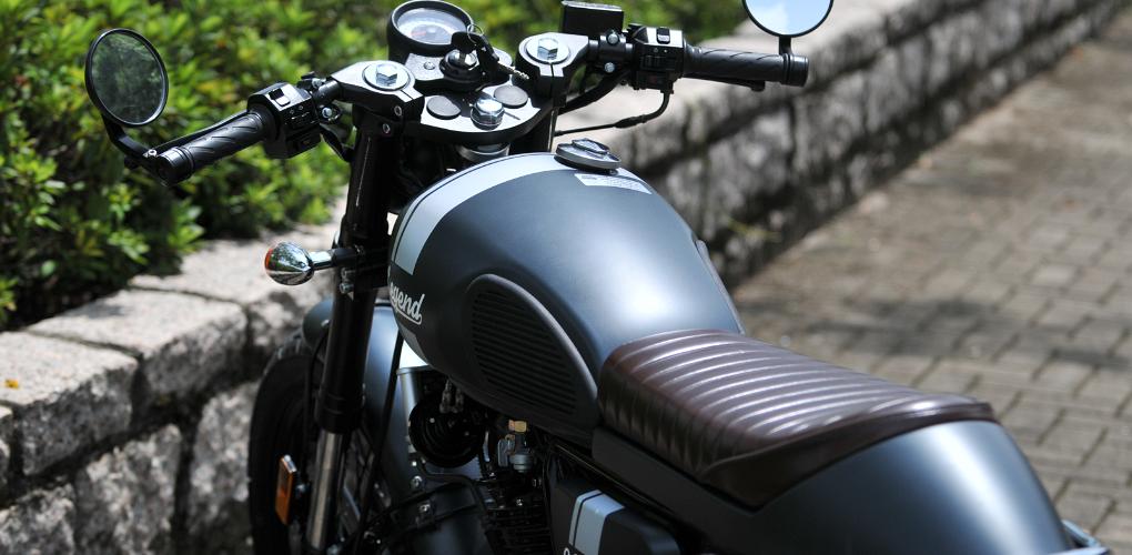

| 相反,Legend 200以一身復古形象出現,扮野味道最濃。看看一字式座墊便知道不是為加速而生。Gentleman 200的司機座墊的後方是有支撐功能,加速時可以讓駕駛者借力。而Legend 200的一體化座墊便沒有支撐功能。不過這個設計很美觀,也可以和後座乘客保持零距離的親密接觸。死氣喉設計雖然幼身,但線條優美,Vintage味濃厚。 |
