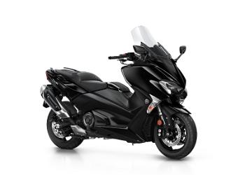

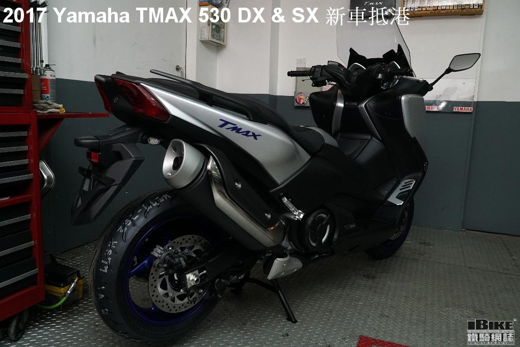

Yamaha Max系列代表高性能綿羊,陣中旗艦級作品TMAX在2017年大升級,一拆三,推出標準版、運動SX版和豪華DX版!Yamaha代理萬里達率先運來了SX版和DX版。你會點揀?
TMAX是世上第一臺雙缸綿羊,面世十五年,經過多代改良:鋼車架改為鋁合金車架,並列雙缸引擎的排氣量由499cc上升至530cc,由正叉改為倒叉,鏈傳動改為皮帶傳動。銷量高達二十三萬三千臺,是Yamaha最好賣的電單車型號。性能和操控,一直是TMAX的強項。來到2017年,Yamaha為TMAX注入更多便利及豪華元素。大部份改良,在標準版Tmax身上已經有。SX版加入D-mode動力模式,DX再引入豪華原素,包括發熱手筒及座墊、定速巡航和電動風檔。

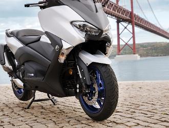

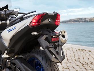

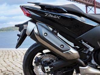

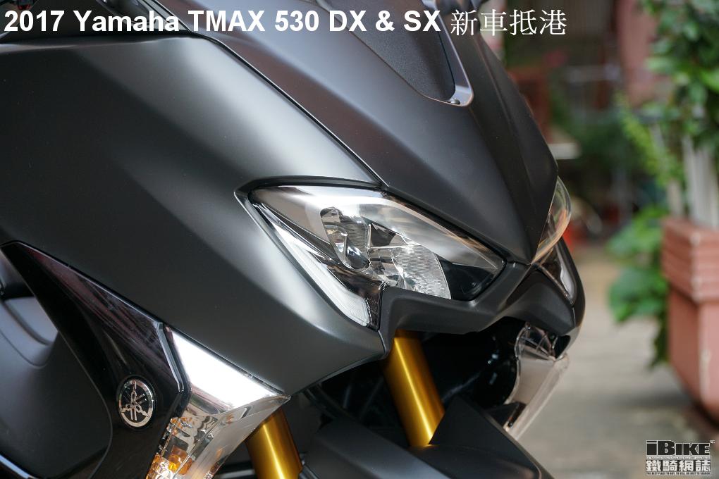

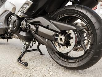

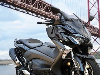

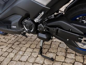

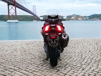

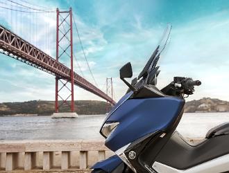

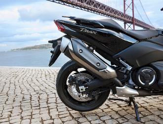

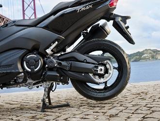

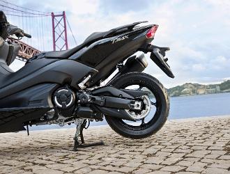

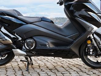

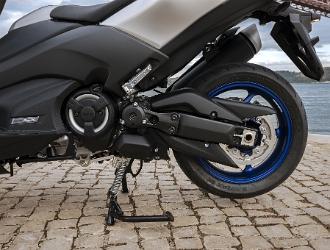

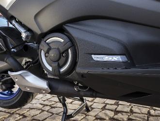

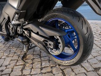

新頭燈由四顆LED組成,也有位置燈,令新車外型更有神。為增加操控性,新TMAX的尾搖臂增長了。從車身右邊望,會看見機器殼和新的樞軸設計。傳動皮帶和普利盤也是全新設計。傳動皮帶採用碳纖維製作,剛性更高,重量更輕。所以新車的傳動皮帶闊度由40mm縮窄至只有25mm。普利盤也可以做得輕巧一點,令加速更敏銳,運動性能更強。死氣喉也是全新設計,指天角度更高,運動氣息更強。為符合歐四要求,催化和和風盒的設計都經過修改。

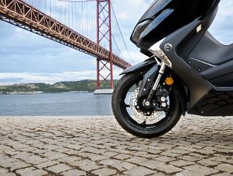

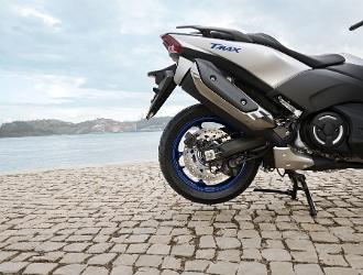

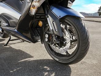

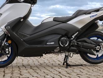

TMAX之所以如此獨特,是因為它是世上第一臺把引擎放入車架中央,而不是連著尾搖臂上下擺動的綿羊。重心歸一,帶來電單車級的操控表現。2017全新TMAX的鋁合金車架,再次經過優化改良,不但重量減輕了,更配上增長了40mm的尾搖臂。尾避震連桿也是全新設計,吸震筒以水平式擺放。避震特性是漸進性,保證了低速行車的舒適性和高速時的支撐能力。配合重新修改的轉向幾何和重心分配,令新車操控更上一層樓,跑彎更定,高速更穩。

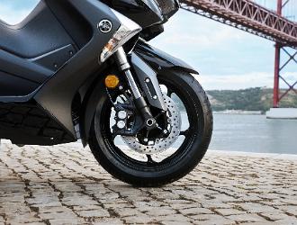

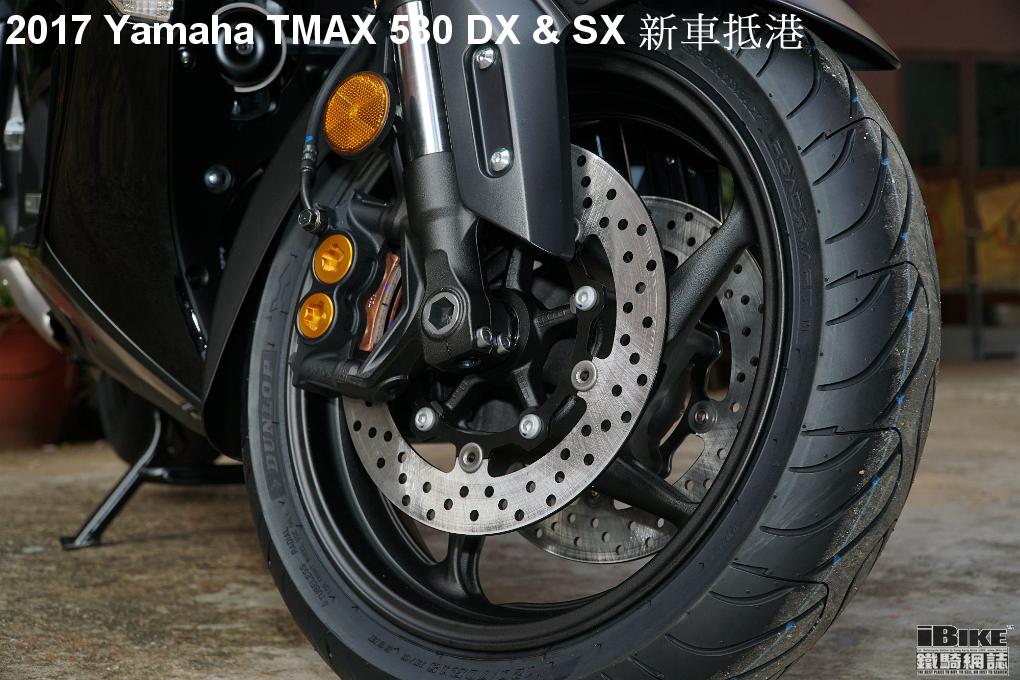

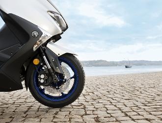

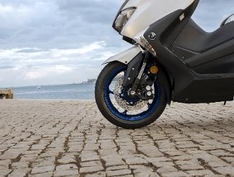

新TMAX因為車架和傳動機構的改良,令重量減輕了九公斤。為進一步提升操控性,非懸掛重量也必需減少。新車的尾輪圈闊度,縮至4.5吋,但仍然採用160/60-15尾胎。頭胎呎吋也不變,是120/70-15。跟車的輪胎是低阻力輪胎,乾濕地表現良好,但重量會較輕。

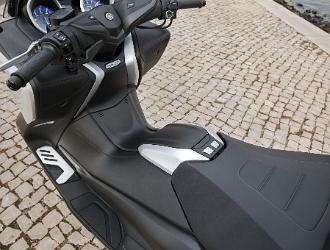

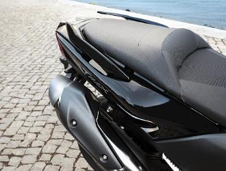

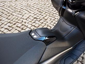

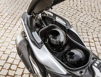

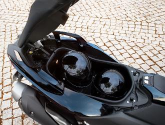

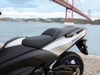

也許TMAX最重要的改良,是增加座下儲物空間。新車的副車架經過全新設計,令座下儲物空間有所增加,可以收納兩頂開面頭盔。雖然不是全罩式,但起碼長度和深度有所增加,令新車更便利好用。

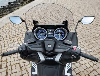

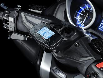

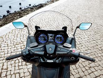

TFT顯示屏並不是頂級跑車的專利了。現在連TMAX也配有TFT顯示屏,可以更清楚地展示更多行車資訊。除了基本資料之外,也有實時油耗數據、氣溫、TCS、D-Mode、定速巡航等狀態顯示。

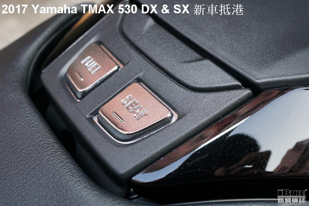

現款TMAX己採用keyless系統,新車仍然沿用這設定。Yamaha說這是全新設計,車匙放在袋內,除了撻車之外,也能開啟座位和其他儲物格。連泊車大架都可以利用keyless來上鎖或解鎖。希望新系統在閑置狀態下能減少耗電量。

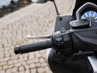

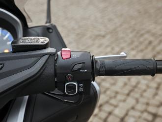

TMAX SX版和DX版除了擁有以上賣點之外,右手掣盒還有Yamaha D-Mode選鍵,提供T-Mode Town riding和S-Mode Sport riding模式,增加慳油或趣味。喜愛Dainese D-AIR氣囊保護衣的騎士,必要要買SX或DX版。因為TMAX SX版和DX版備有對應Dainese D-AIR Street Jacket氣囊保護衣的能力,衣服和車身之間,是無線連接。這項功能只有極少數電單車才擁有,2017 TMAX是其中一款。當系統感應到車身有撞擊或滑行,便會自動啟動司機和乘客上身的氣囊保護衣,減低傷害程度。

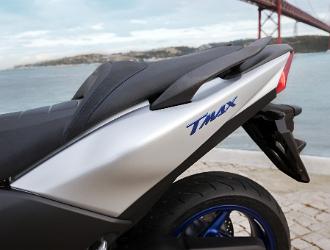

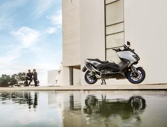

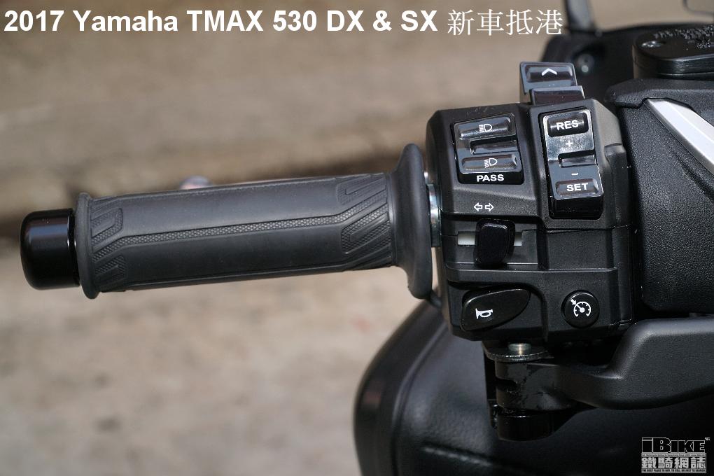

SX版車身有SX車章,內飾件噴上亮身車漆。首飾箱也有綑邊裝飾,更顯貴氣。旗艦版TMAX DX的豪華程度再上一層,除了之前所提過的所有功能之外,DX更有定速巡航功能,當時速超過50km/h時便可以啟動。透過左手掣盒按制車速,可以以每2km/h作為一個單位來加減車速。當啟動煞車或扭動油門時便會取消定速功能,按Resume便可以重新返回定速設定,車速是之前設定的速度,相當方便。

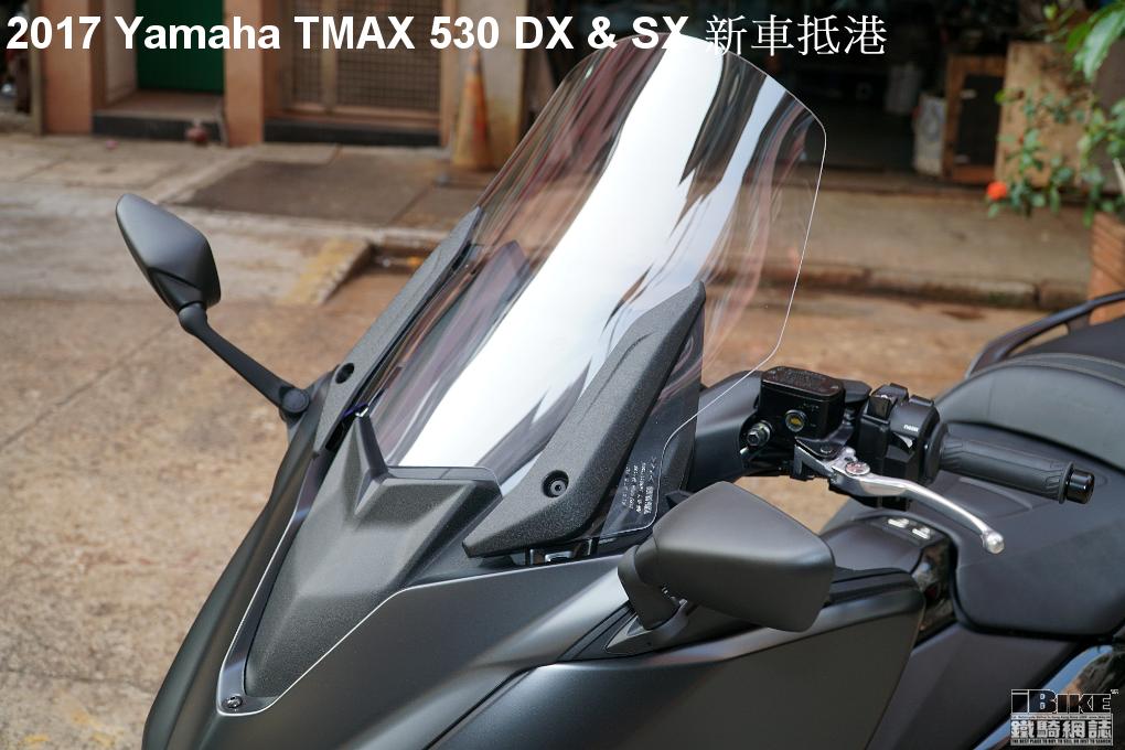

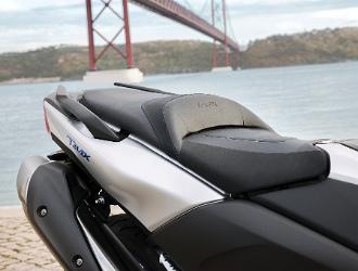

DX版的電動調較風檔,透過左手掣盒,能作上下135mm幅度調整。標準版和SX版的風檔,可以手動調較,但幅度只有55mm。為了提升DX版的豪華程度和長途行車的舒適性,手筒和座墊都有發熱功能,配合高風檔,長途行車簡直是樂事一樁。DX的尾避震可以調較預載和油壓阻力,單騎雙騎或載貨都可有最佳設定。

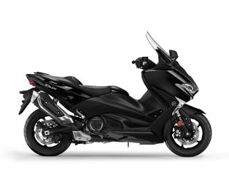

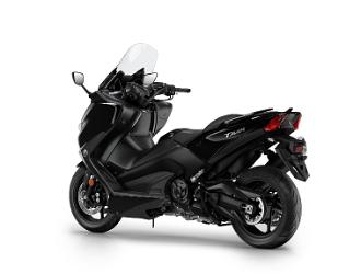

TMAX有Midnight Black,TMAX SX有Matt Silver和Liquid Darkness,並採用藍色輪圈。TMAX DX有Phantom Blue和Liquid Darkness。Yamaha會製作一系列不同用途的配件供應予TMAX車主,唔好以為買車後便唔使用錢呀,大把玩具跟尾呀。
