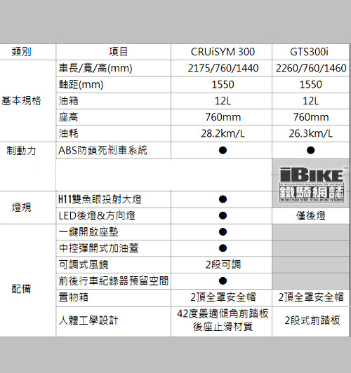

| SYM CruiSYM的正式中文名字是雷神,請留意相比起去年新車發佈時,實際市販版本取消了錶板連接智能電話功能和三種動力模式。執筆時公佈售價是HK$ 51,800。售價雖然突破了五萬元的心理關口,但其實比起GTS 300i ABS Sport版,新車得售價也只是多了HK$2,900而已。但SYM為了多收你兩千九元,卻做出很多改良和升級。即使你拿一萬元把GTS 300i改裝,也改不到CruiSYM的操控、感覺和享受。 |

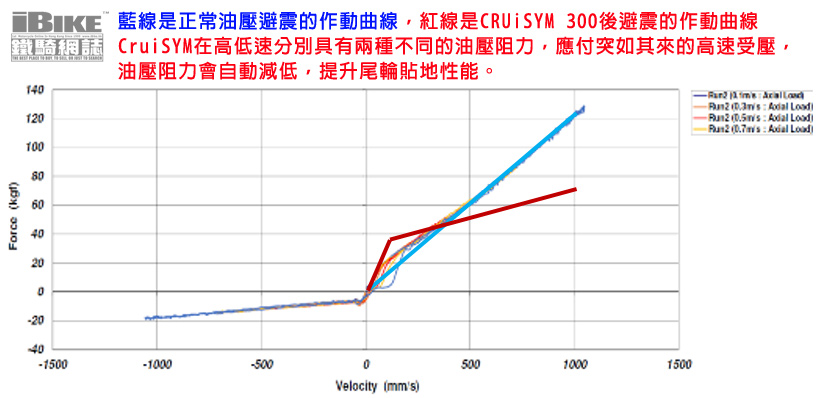

| 先假設閣下對CruiSYM的設備有基本認識,我們直接講試騎感受:CruiSYM比起GTS 300i的最大分別是落腳更容易,車身重心更低。避震反應更平順,避震行程在應付低速受座和高速受壓時,都表現得恰如其份,彈跳感被抑壓著,帶出舒適感及保持尾輪的貼地性。 |

| 以下時間,再談車身細節和好處。CRUiSYM 300 導入SYM 旗下最新的Clean Power 引擎技術,在最大馬力在7,750轉時便能湧現,相較GTS 300i 提早了250轉。CRUiSYM 300 排放潔淨度更達到標準的5倍!達到Euro5 (現行Euro4)的排放標準,耐用度也提高33%,油耗從26.3提升11%來到28.2km/L。 |

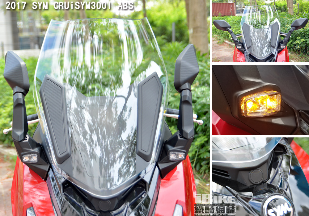

| 風擋雖然可作兩段式調較,但需要使用工具作業,不算方便。試騎時風擋在Low的位置,保護力仍然足夠。除非是在寒冬要避冷風,否則不用再花時間調高風擋。而且調高風擋後,由於風鏡角度不變,鏡身沒有隨著升高而向後仰,會進一步侵佔騎士的臉部空間。 |

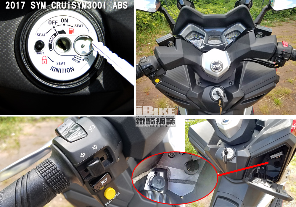

| 可摺合的後鏡相當慳位,指揮燈在後鏡支臂的根部,相當搶眼。中控匙膽總共有三個位置可以開座位,左手掣盒還可以按鈕打開座位,無論你是鎖了軑,未著車,甚至是著了車,都可以打開座位。 |
| 前置物空間設置於把手下方,採用可開閉的外蓋設計,可以輕鬆放入一般的手機或隨身小物,另外還有設有一組USB充電座和車充插座。 |
H4魚眼燈、雙眼齊亮不是獨眼龍。 尾燈組全是LED規格 |

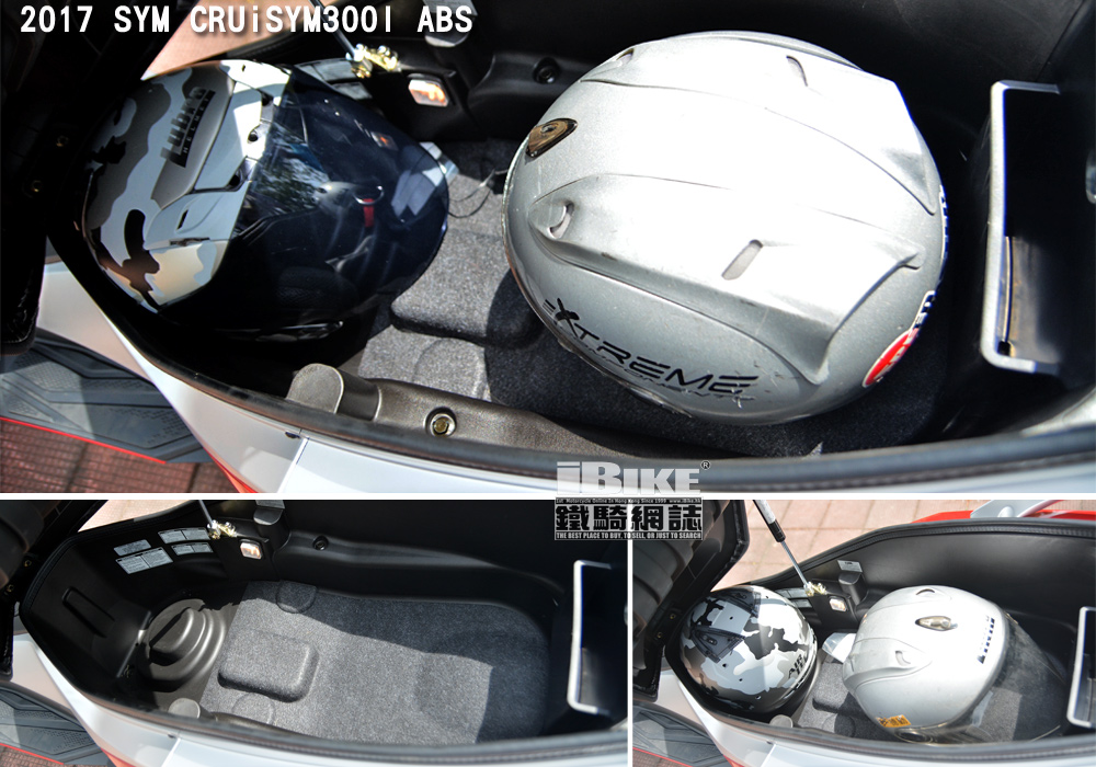

| 一般綿羊 座下空間,對頭盔的擺放方法有指定方向。但CruiSYM座下空間可讓頭盔隨意前後擺放,一樣可以把座墊關上。 |
