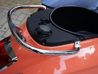

設計師在召喚傳統記憶之餘,不忘加入創新科技及吸睛新意思。座位電動開關,並加入彈弓臂來固定打開的座位。櫃桶內左邊按鈕是座位的後備開關制,冇電都唔使驚。新車和Vespa 946一脈相承,邊位設計意念係來自946,車身線條典雅,令人一望便知這是新的Vespa作品。感謝946 Project的經驗,令Vespa在製作全新Primavera時更得心應手,由設計到組裝,整個生產流程都更順暢精準。

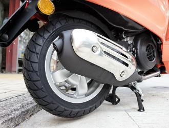

和LX150相比,Primavera的座高和燃油容量相差不大,最明顯的改動是新車的尾輪直徑由10吋增大至11吋,令頭尾輪都是11吋直 徑。此外,新車的軸距拉長60mm,尾煞車鼓也由110mm加大至140mm直徑,令制動力更強。

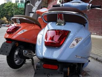

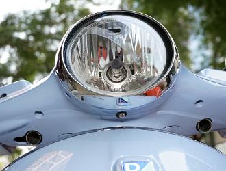

新車的座位高度較低,地台闊度也收窄了距離,讓騎士雙腳更易落地。LED指揮燈、LED尾燈和LED日間行車燈組都刻意地控制著面積,用意是避免 破壞車身線條,從而保留經典感覺。但各位不用擔心光度不足,因為燈組都採用最新科技製作,光度十足,一望便知是新車。

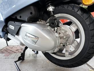

3V單缸引擎的安裝方法也有改良,新引擎由一支位置臂增加至兩支位置臂,也選用雙重吸震膠來吸收震盪感。所以新車的座位、把手和腳踏,震動感都會較少。單缸SOHC單頂置凸輪軸配電子燃油噴注系統,但外型注入新活力,主菜更是配置150cc全新3V四衝程單缸3氣閥引擎。
相比傳統的一生一死氣閥,3V引擎採用兩個生氣閥和一個排氣閥設計,好處是提高進氣效率。配合新火咀位置,新引擎有較佳的燃油霧化功能 。 3V引擎機械部份也透過種種改良去減低機器阻力,來提高性能同時減低油耗和廢排。曲軸組件內的擺動臂軸經過全新設計,減低運作阻力。 缸徑和衝程數值都有改動,缸徑變小,衝程加長,用意營造較豐滿的扭力和加速反應。

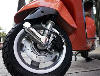

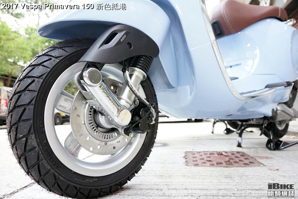

新車的頭避震雖然是單擔設計,但其實細節經過修改,用意是減低避震芯滑動的阻力。支撐油壓芯的零件改用鋁合金製作,並以鉸鏈鞘針連接頭輪。這設計比起以前LX用兩顆鏍絲固定在頭輪,阻力更少,也更舒適。Primavera當然使用單殼式鋼板作為車架,但這是全新設計,在重量沒有增加的前題之下,提升了剛度。鋼板車架沒有多餘塑料,雜音比塑膠羊 少,感覺更扎實。

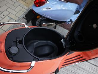

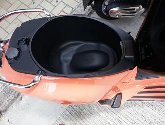

最值得讚賞的改動是新車把電池位置搬向地臺近中位置,騰出更多空間讓座下空間的容量由14.3公升增加至16.6公升。除了可放入更大體積的頭盔之外,維修機件也相當方便,打開座位便可直接把儲物兜拿出,露出機器。   Primavera的電子燃油噴注系統、電撻飛輪、CVT組件也是全新設計,令新車的燃燒效益更高,起動時更寧靜、變速更順滑。廠方表示,以50km時速行車,最樂觀的情況是每公升電油可跑64km。而維修間距長達一萬公里。
