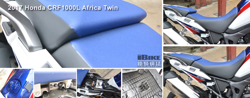

CRF1000L的座位高度可以透過插入不同坑槽來改變高度。調較比起其他擁有調較座高功能的車款方便很多。不過改為低座之後,兩段式座墊會有一個明顯的兩級差別。 以850mm低座位來說,身高175cm的人便可雙腳平穩著地。事實上Africa Twin離地距高達250mm,前避震行程長達230mm,但座高只有850mm,而且車身重心也相當低,這絕對是一件非常不可思議的事情,充份展現出Honda在車架研發的水平。CRF1000L座姿很自然,感覺是坐在車內而不是坐在車上。原因之一是車架近座位前方很窄。停車時方便落腳,坐下時大腿不會被打開太多,站立時又方便夾車。今次負責試騎的Mr.K,之前從來沒有接觸過重型歷奇車種,但仍然覺得Africa Twin很輕盈和靈活。站立駕駛時,也很自然舒適。 |

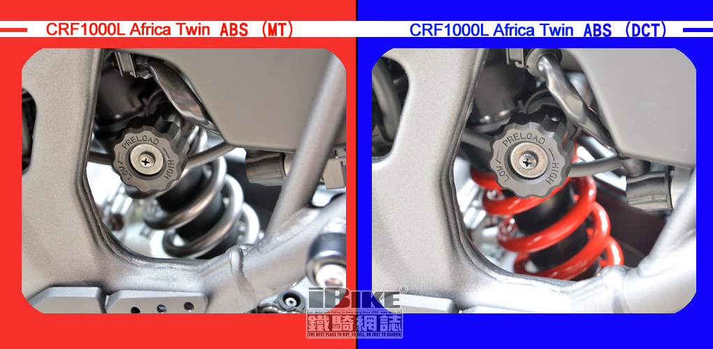

| 入門版本CRF1000L的轉波結構和輔助滑式離合器,沿用CRF250R/450R路設計。半搖籃式鋼管車架在設計考慮到高速行車的穩定性、越野爛路的表現和低重心。長衝程倒立頭避震來自Showa,配上310mm雙頭碟和Nissin徑向式4 pot對向制動卡鉗。尾避震同樣是Showa作品,和CRF250R/450R一樣,都有油壓彈簧預載度調較。座位高度分別是850mm和870mm,想平穩落腳不是夢想。18.8公升容量的油缸,續航距可達到400km。 |

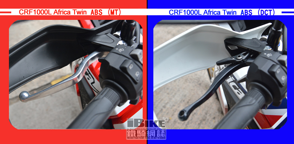

![]() DCT版在牛角上有泊車手掣 |

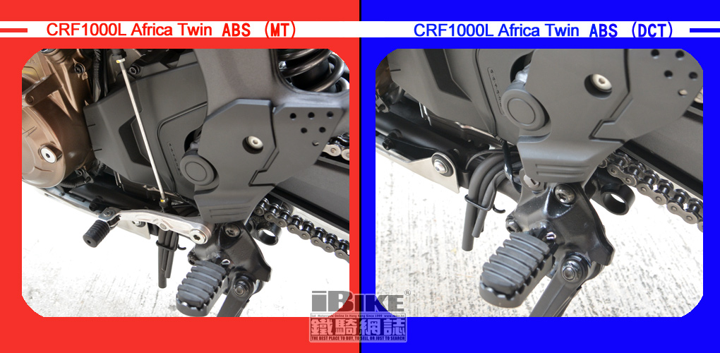

![]() DCT版的左腳踏沒有轉波桿 |

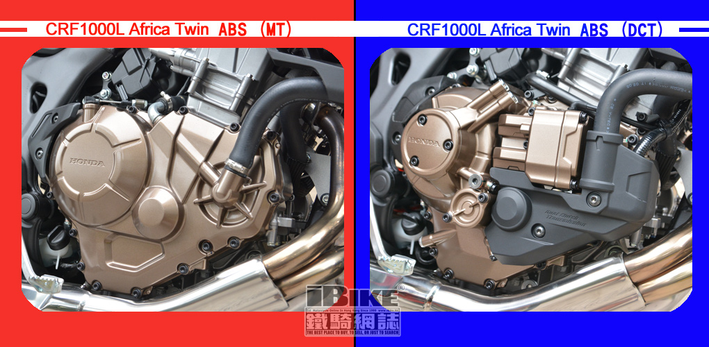

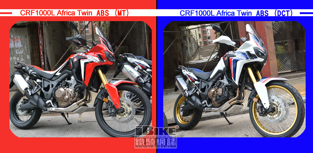

![]() DCT版的機器殼和MT版有很大分別 |

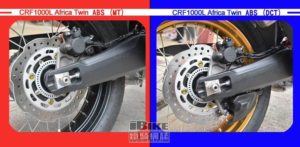

![]() DCT版尾碟下方多了泊車掣動組件 |

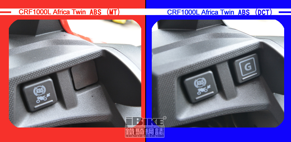

![]() DCT版獨有的G點按鍵,一按G點,快感泉湧:) 無論在那一個駕駛模式當中,只要一按G點,便馬上提升尾輪循跡表現,同時減少轉波時離合器的打滑 |
