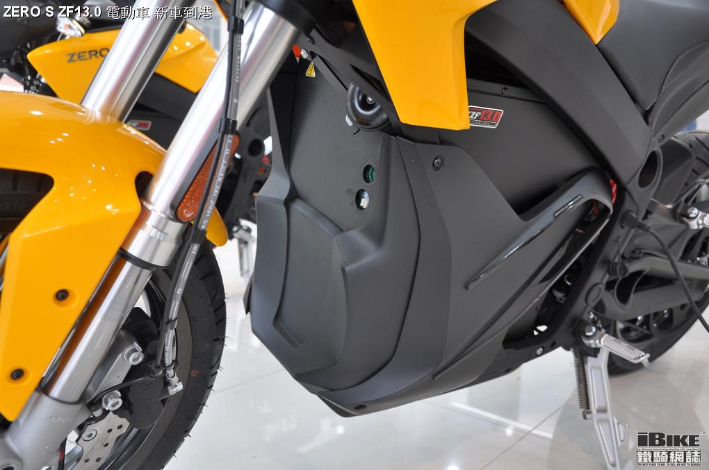

大家都知道電動車輛的好處,包括電費比電油便宜多倍、電動馬達扭力強大隨時來料,馬達運作時寧靜、行車不產生廢氣等等,無需再多介紹。身為車迷, 最有興趣知道的事情仍然是1)售價、2)充電方法和所需時間、3)續航距、4)性能和5)耐用程度。今次獲得多個政府部門採用的美國Zero S Streetfigher系列的ZF13.0電動車,採用Z-Force Li-ion鋰離子電池,容量高達13.0kWh。控電模組是420amp三相無刷式控制器,電動馬達是Z-Force 75-7風冷無刷式馬達。Zero S ZF13.0屬於廠方新一代產品,性能全面上調,但售價則向下調整。除了電力管理和無刷馬達的科技更先進之外,車架避震等用料都更精良:全新車架只重 10.4kg,負重能力高達166kg。最重要是新車電力更強勁,但充電時間更短,制動時更有動能回收設計,十分環保。

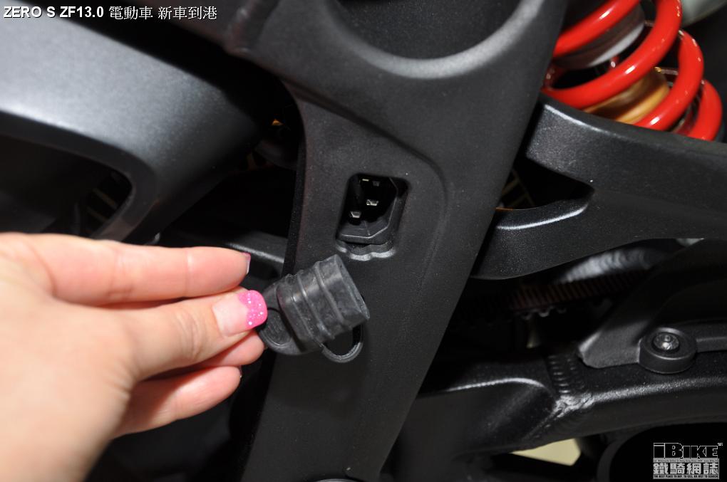

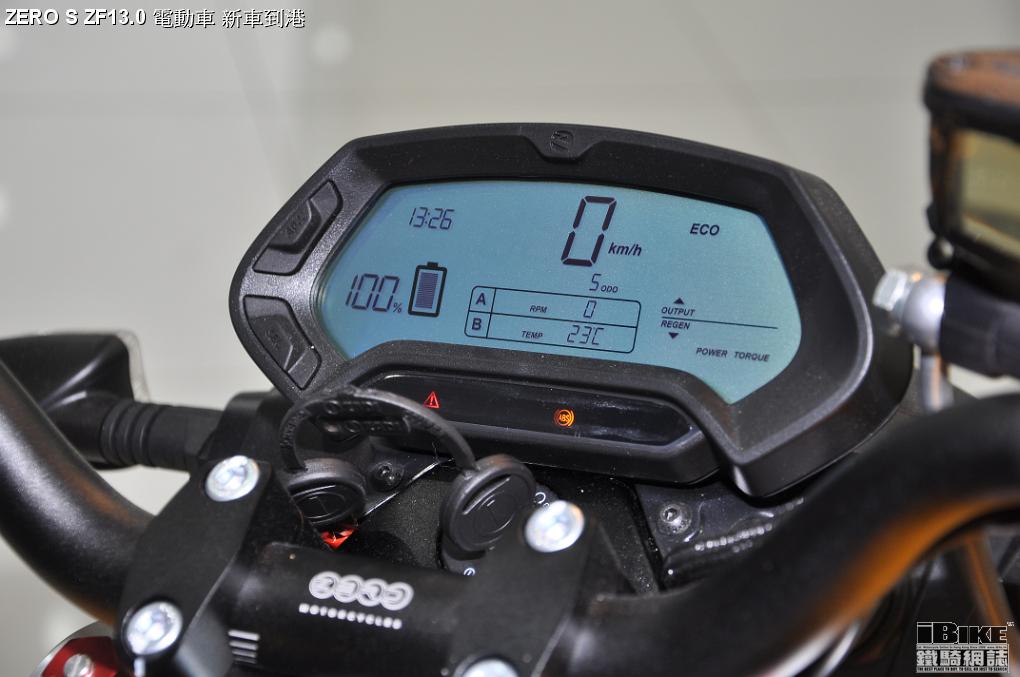

| 2)充電方法和所需時間 再來是充電方法,Zero S ZF13.0只需使用家用插頭便可進行充電。由0%電量計算,家用充電需要8.4小時才能95%充滿。但如果剩餘電量有50%的話,家用充電只需三小時便 可100%充滿。充電時錶板會顯示餘下充電時間和電量。 |

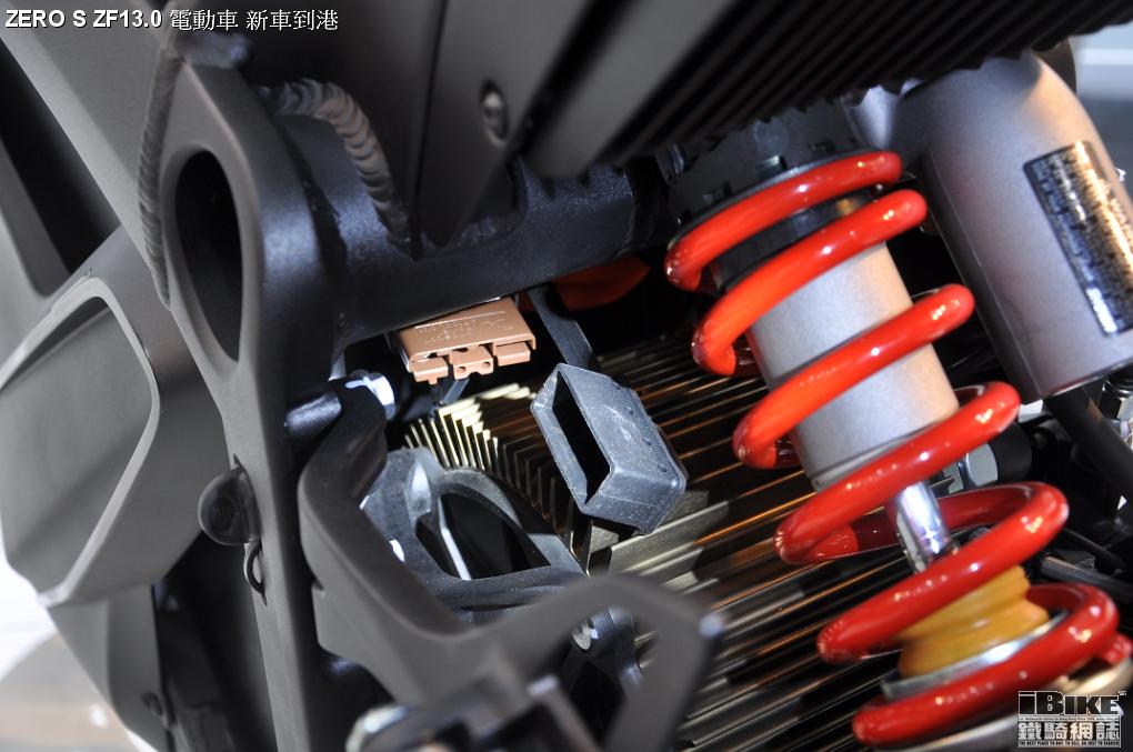

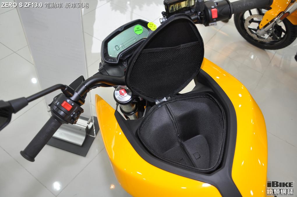

| 想再快一點?Zero S ZF13.0全車共有三處地方可接駁充電,每當接駁多一組充電器時,充電時間可以再快一倍。第一組充電接口在車架左側近腳踏位置。第二組充電接口在車架之 內,尾避震之後。第三組充電位是原廠額外選購的Power Tank,放在轉向把手之後,油缸預留的空洞之內。當接上三組充電組件之後,由0%電量計算充滿95%電可快至2.1小時! |

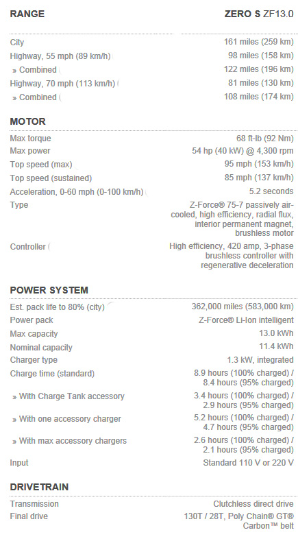

| 3)續航距 電動車輛和內燃機的續航距特性剛好相反,電動車輛在城市之中開開停停,續航距反而會增加。Zero S ZF13.0在城市使用的續航距長達259km,但如果以113km/h巡航的話,因為電池持續處於放電狀態,續航距只有130km。以合併模式估 算,Zero S ZF13.0的續航距是174km。若每天代步上班短途來回30公里計算,一星期可能只需充電一次便夠。 |
| 如果接上Power Tank配件,城市使用的續航距長達317km,以113km/h巡航續航距有158km,合併模式的續航距是211km。安裝了Power Tank雖然可以增加續航距,但重量由185kg增至205kg,極速雖然不變,影響由0-100km/h的加速時間由5.3秒放慢至5.8秒。 |
| 4)性能 電動車的強項是扭力強大,加速表現相當驚人。無需像內燃機要儲轉數,強猛扭力隨傳隨到。Zero S ZF13.0峰值馬力只有54hp,但扭力強達9.38kg-m!由0-100km/h只需5.3秒,極速是153km/h。 |
| 和高性能電單車一樣,Zero S ZF13.0備有馬力模式,包括ECO慳電模式,Custom自選模式和Sport運動模式,可以透過智能手機app在手機調較。據試過車的代理職員表 示,即使是ECO模式,加速力已經很強勁。Custom模式可為頭段、中段和尾段設定不同的強弱組合。如果老編是車主,便會把Custom模式設 為頭段弱,中段強,尾段又變弱的濕地模式。因為Sport模式力量非常恐佈,職員表示兩次試過在加速時差點被甩開手!Sport模式一定要在靚路 乾地才能使用。所以平時用Eco,濕地用Custom,靚路Full Gear先用sport mode,應該是最理想的設定。 |

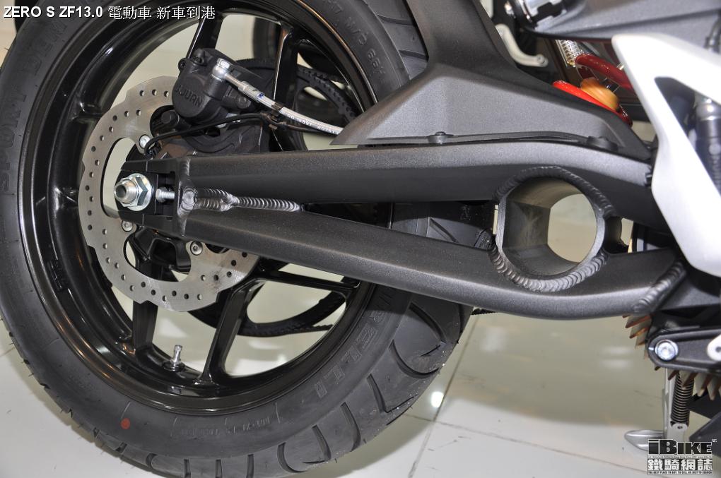

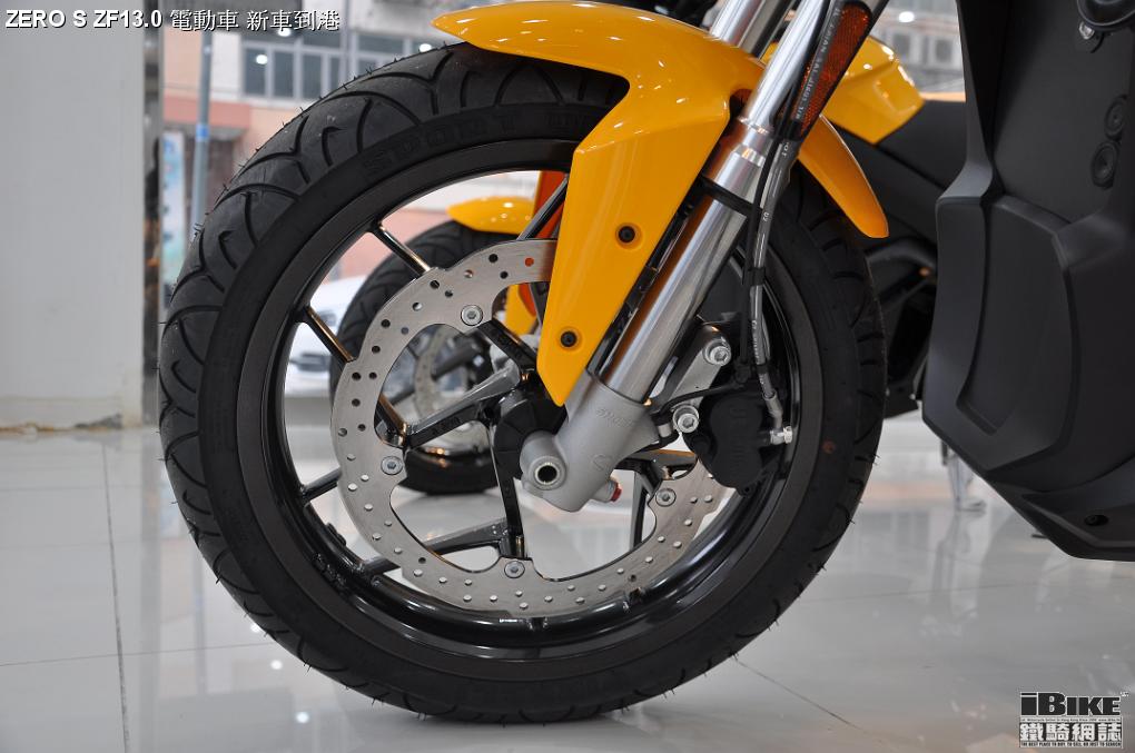

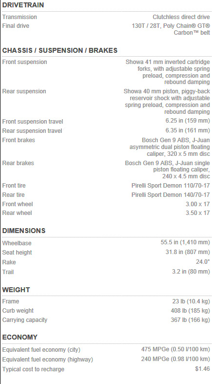

| 正因為Zero S ZF13.0的性能如此強勁,所以新車的車架、避震都經過全新設計。車架闊度收窄,更有利騎士操控。避震採用名廠Showa中上級的出品。頭尾碟煞都是 Bosch Gen 9 ABS規格,煞車碟直徑分別是320mm和240mm。 |

| 廠方建議如果長期不用車,車身可以接上電源。當電量流失至一定水平時便會自動充電,讓電池維持最佳狀態。廠方預計Zero S ZF13.0的電池壽命長達五十八萬三千公里!你沒有看錯,是583,000km。比起內燃機更耐用多倍!傳動皮帶方面,Poly Chain GT Carbon傳動皮帶預計壽命超過四萬公里。 |
