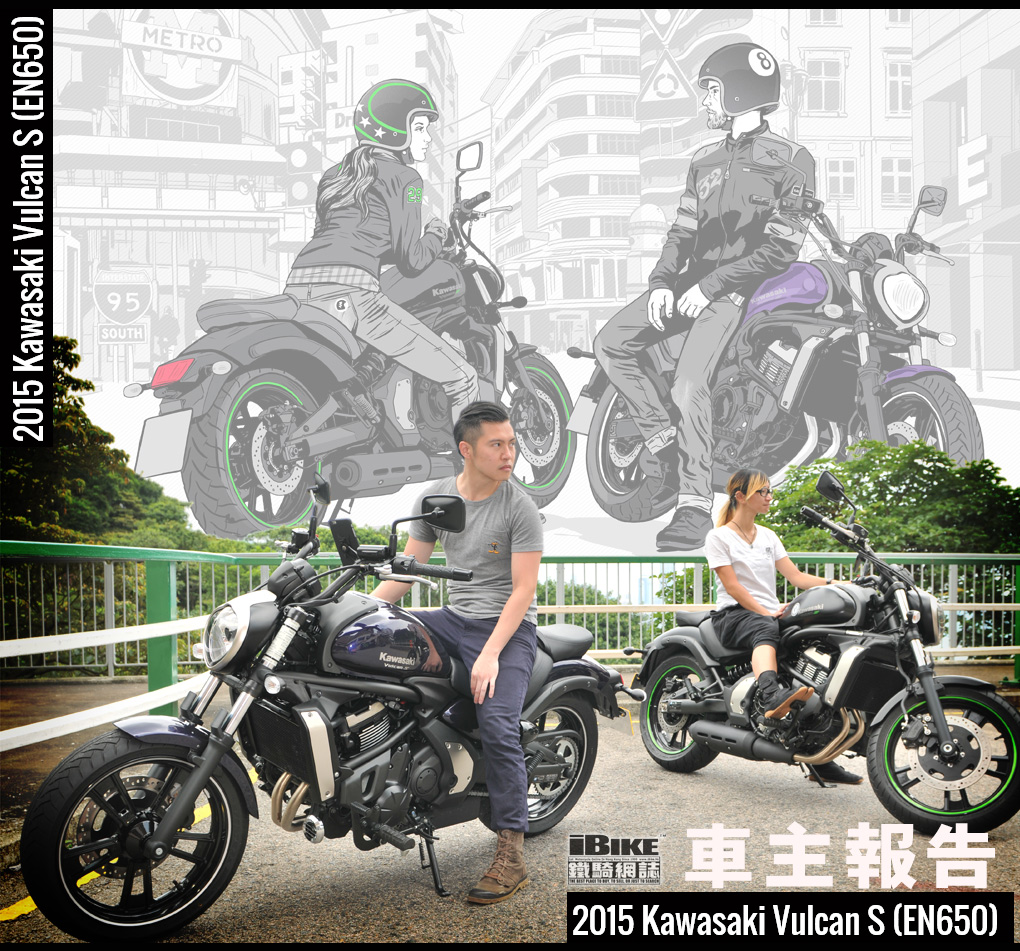

| Kawasaki中量級美式巡航車Vulcan S以時尚外型和運動性能見稱,深受晉級車友歡迎。2016新推出Cafe版,車價貴了港幣三千元,其實只是車身拉了粗間新花,還可以額外選配車頭上的小風檔。其餘設定和現有的Vulcan S一樣。但原來Vulcan S Cafe版的小風檔,屬於額外選配項目,不是標準配備。不過車友買車可以向代理嘗試講價,例如是 iBike忠實讀者,代理應該會送出這個風擋給你,無需額外購買。 |
| Vulcan S分有標準版及ABS版,而Cafe版全部都是ABS版本。動力心臟採用ER-6n的四衝水冷649cc直二機器,峰值馬力由72ps被調低至63ps,扭力仍是6.5kg-m。車體仍沿用相近的車架和避震佈局。41mm直徑的套管頭叉,行程由125mm增加至130mm。尾避震行程則縮短至80mm。輪胎呎吋依舊是頭120/70-17,尾160 /60-17。 |
