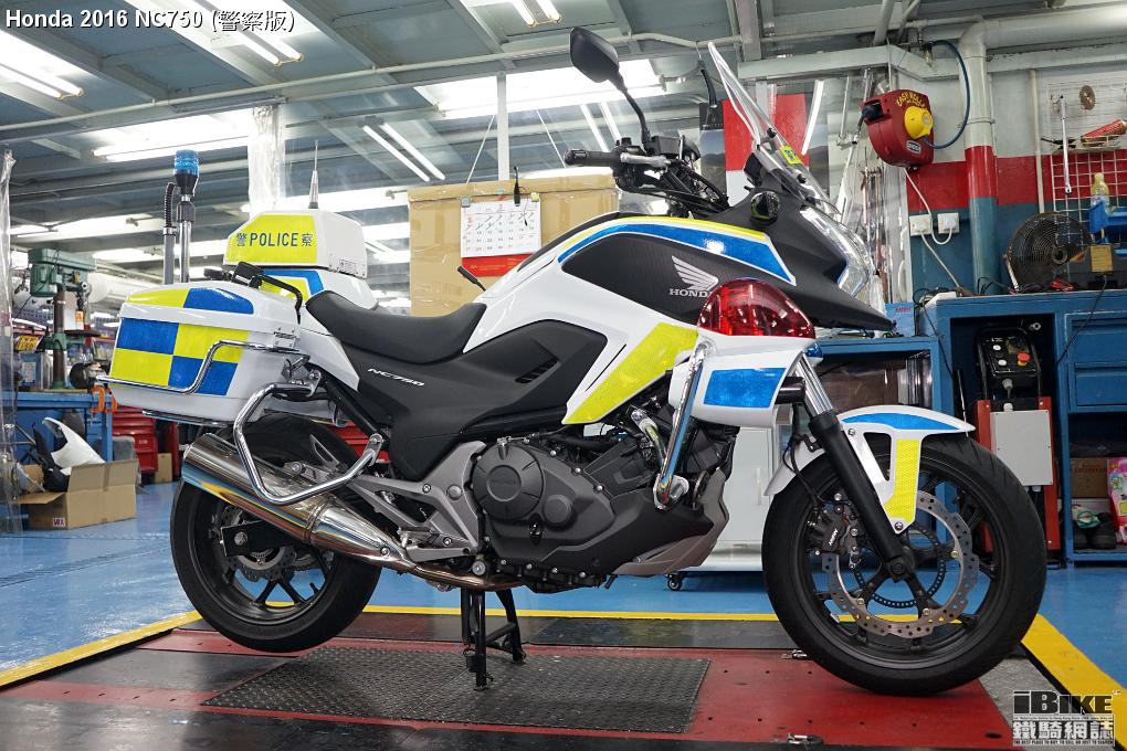

NC750P是Honda原廠警察電單車,標準裝備包括一體化的LED警燈、多音頻警笛及擴音揚聲器。警察版的風擋也比民用車高約5吋,可令警察 駕駛時減少風壓之苦。跟隨這套高風擋還有一個保強支架,以增強風擋的承托力,令風擋更穩固。這套高風擋組件和支架,民用車也可以fit 位安裝。
把手左邊掣盒的操控和民用一樣,有死火燈、高低燈、指揮燈和Horn。較特別的地方是應警察標書的要求,左手拇指位置增設一個push to talk的無線電按鈕。當警察佩戴了通訊頭盔並接上通訊線路之後,左手拇指保持按下,便可以直接和警察通訊中心通話。如果警察下了車除了頭盔,便可以用車 尾對講機與電台保持通訊。車尾也有一小型的揚聲器,播出電台通訊員的聲音。
右手邊掣盒沿用Honda警車的控制佈局。撥式死火掣、多音頻警笛關關、警燈開關、和揚聲器開關。當啟動揚聲器模式之後,警察的說話便直接從電單 車左右的揚聲器跑出來。如果想和電台通訊,必需關上揚聲器按鈕,左手重新按PTT掣,便可和電台通訊。
多音頻警笛共有三種變奏可供選擇。香港警察並沒有規定那一種音頻適用於什麼情況,三種音頻可以隨便混合使用。總之變奏越急,越能引起途人注意。
在 揚聲器上也有音量調節,晚上可能會細聲一點。老編最愛車尾那支可以伸長升高的pole light,當警察在交通意外現場時,這支閃動藍光的pole light便能提醒遠方駕駛人仕減速改道甚至停車,為現場人仕提供安全保障。
之前說過NC750P單是換一個高風擋也有保強支架。大家可以想像到警車前左兩側都有護架、邊箱、揚聲器和警燈,車架的加焊功夫自然做得更足。留 意車尾左方增設一個滅火筒,也是按照警察標書要求而設。
本田雖然提供了警察版電單車,但因為各地政府的警察都有不同裝備,所以對電單車的要求也不一樣。今次這臺NC750P,燦基按照標書要求,增設了 不少設備,例如車尾額外的紅藍兩閃的警燈、無線電通訊和相關配套,花費了很多心血。研製時間遠遠超過以前的VFR800P。
大家都會有興趣知道,警察電單車的左右尾箱是放什麼。先講後座正中央阻住人上車果個盒,原來是無線電。車尾右箱,是安放後備電池的位置。只有車尾左側邊箱才是吉的,可以讓警察放文件包。
由於警車後座了安放無線電,警察上車時只能站在車側,正面抬腿像踢門般跨上車。如果筋骨硬一點,腿短一點都會有點難度。有見及此,NC750P警版的座高會較民版稍低一點方便上落,同時也可以減低座墊被警察長靴後扣刮爛的機會。
只得車尾左側邊箱可放物件,唔夠用?大家別忘記NC750的傳統油缸位置,其實是一個可存放頭盔的儲物空間。既然警察未必會把頭盔放在這裡,大可用作其他儲物用途,這是其他警察電單車都沒有的實用功能。
據燦基電單車行有限公司高級經理莫志輝先生透露,NC750P外表看似簡潔,但其實內部線路相當複雜。因為車體內部空間相當緊湊,改裝走線確實費 煞思量,要經過數十次嘗試和改變,才能逐一達到要求。所以燦基內部保留了一臺sample警車,以作日後維修保養時供員工參考之用。
