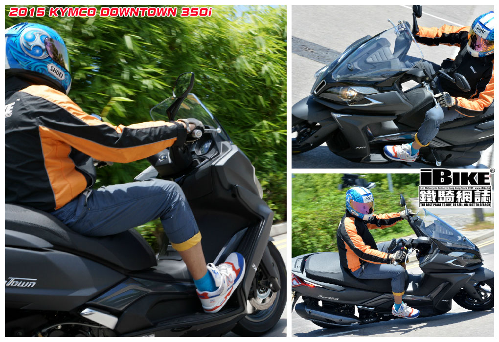

上款Downtown 300i的加速力很快,新車更快。雖然沒有秒錶在手,但由靜止起步到120km/h,所需的時間相當短。等待的時間以都市綿羊來說相當合理,看看風景便到。最重要是加速過程當車身表現平順,引擎和CVT皮帶傳動的運作很幼滑。油門響應性很高,皮帶傳動效率也很直接,扭油即行,沒有討厭的空轉。引擎轉速無論是在3000rpm或5000rpm或7000rpm,車身震動都差不多。這令到駕駛者很樂意扭動油門,而不會令神經變得緊張。

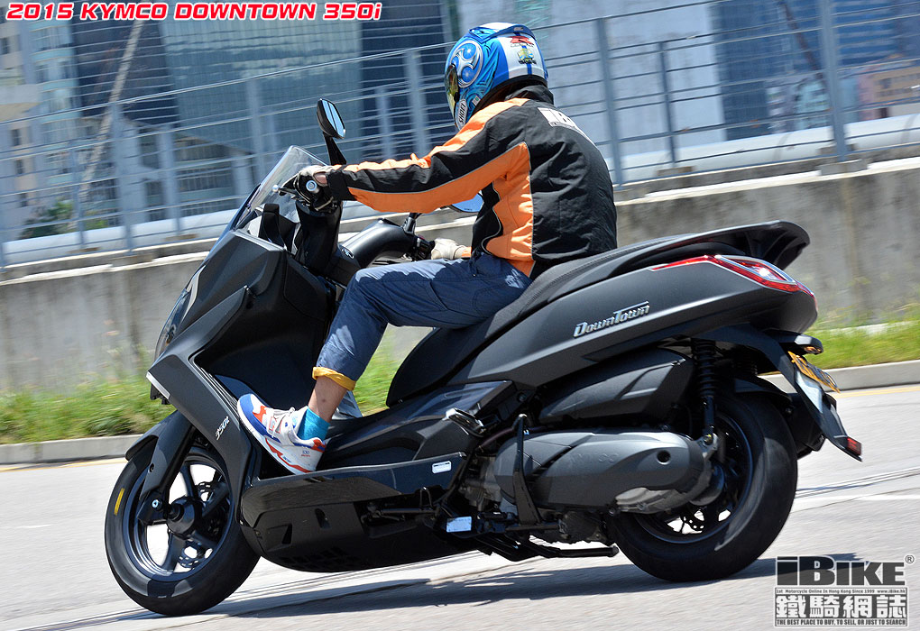

新車在怠轉時的震動相當輕微,程度只像125綿羊。相比起DT300i在怠轉時後鏡明顯在發抖,新車的後鏡明顯平順很多。Downtown 350i / ABS顏色選擇有啞黑,啞白,亮黑,銀和灰色。首批特價只售$40,900和$45,900,相當吸引,可以放膽粗用。平時去旺區泊骨位,坐在車上單腳起大架也相當輕鬆。唔知講緊乜?請看 >>骨位逃生術<<

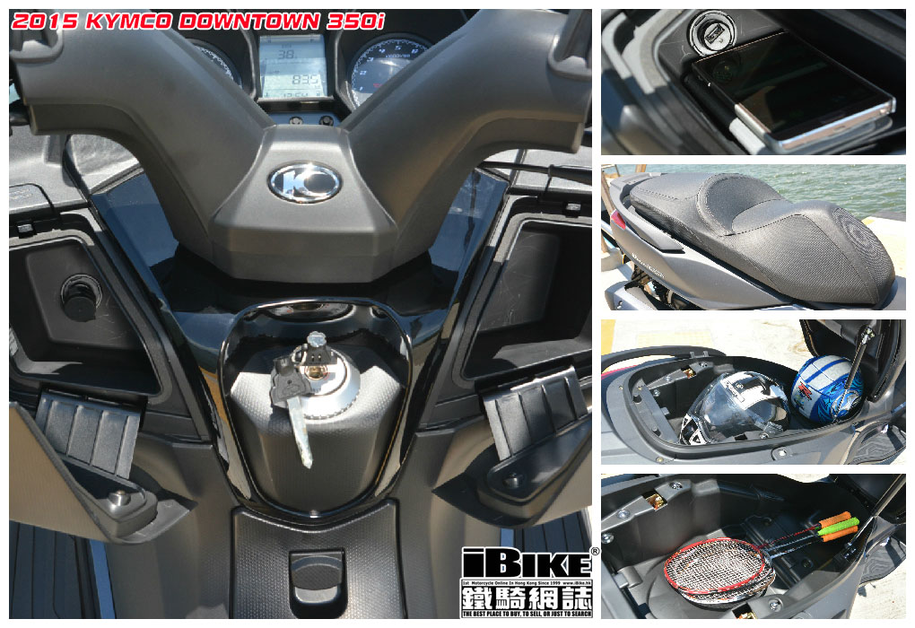

一樣米養百樣人。有人可能會把Downtown 350i當高性能跑車看待,但老編只會當它是生活上的拍擋,代步的伙伴。所以新車的便利性能,更令老編擊節讚賞。790mm座高可收納兩個大男人的full face頭盔,無花無假,唔係開面帽,唔係細碼頭盔,係一個XL一個L size的大頭佛。唔使換高座位,也可輕鬆關上座椅。座下空間的長度也十足,何止是羽毛球拍,簡直是畾球棍也可收納!愛打網球、壁球或羽毛球的車友們,Downtown 350i不容錯過啊!
男人冇手袋,平時上車如果冇揹袋的話,要把電話、銀包、煙仔、紙巾全部塞晒係身上其實幾痛苦。DT350i車頭左右櫃桶深度十足,即是係5.5吋屏幕的智能手機都可輕易收藏,左邊更內置USB充電插座,為GPS或外攝鏡頭提供電源更方便。如果泊車需要入閘卡,又要過海俾隧道費的話,卡和錢放在櫃桶也相當就手。不過櫃桶冇得鎖,泊完車記得拿走呀。
新車地臺近落腳位置有收窄,方便騎士停車落腳。座位包覆式很高,以正常駕駛姿勢無需刻意坐後,都可被厚厚的座臺包裹著,相當舒服。後座的乘座面積更是廣闊,可以放心約肥婆去街了,因為DT350i的後座很平坦,面積更比起跑車尾座足足大了三倍呢!找了一段斜路來試試加速力,模擬雙騎情況,結果令人相當滿意。全新320cc高扭力舒適水冷噴射引擎,扭力高達2.9kg-m/6500rpm。中量級高扭力的舒適優勢,令New Downtown 350i 更適合道路駕駛者追求,減少震動兼具市區街道敏捷操控,動力傳送直接又順滑,加速力不俗,車身震盪也很小。駕駛著DT350i雙騎出遊,由加速力到乘客的舒適性到兩人頭盔的存放,所有環節都沒有問題。

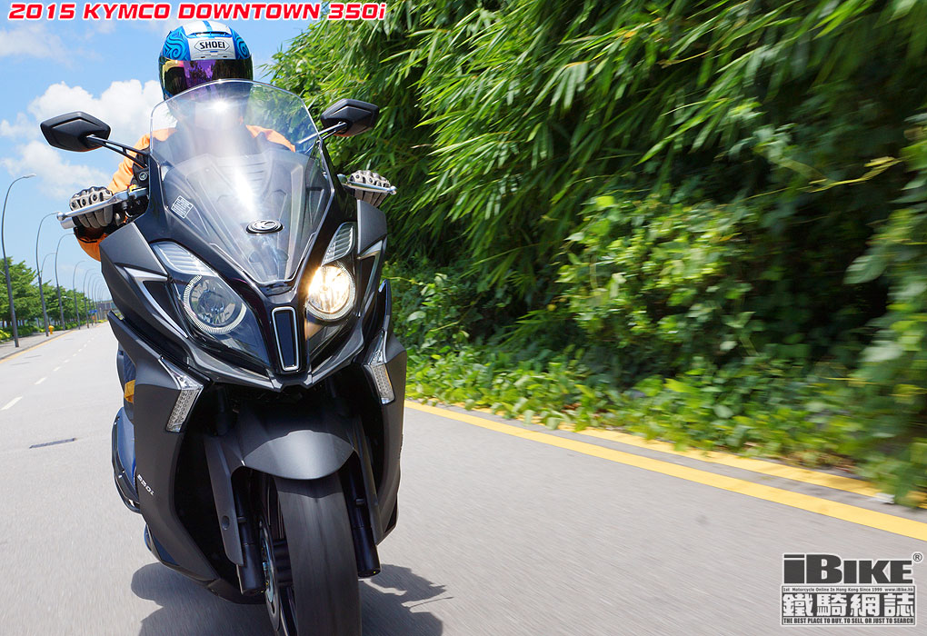

新車賣點很多,包括260mm 前浪大碟制動 、清晰多功能LED 液晶體錶板、設計前衛科幻的前大燈組合造型、4 汽閥單汽缸水冷引擎、可調式雙後避震、可調多角度後視鏡和240mm 後浪花大碟制動。高剛性輕量化物料,雙骨車架設計,高速行駛下舒適操控更穩定!流線型隔熱外觀排氣喉,車身備有多功能雜物箱,同級特大內置雜物箱和一體式人工學舒適設計座墊。原裝車的風檔高度一般,擋風能力不算很強。心口冇風吹到,但臉會吹到。如果不關頭盔風鏡,由風擋跣上來的氣流便剛好吹入你的眼睛。此外,當引擎空轉至3000rpm時,風擋的抖動會開始明顯。

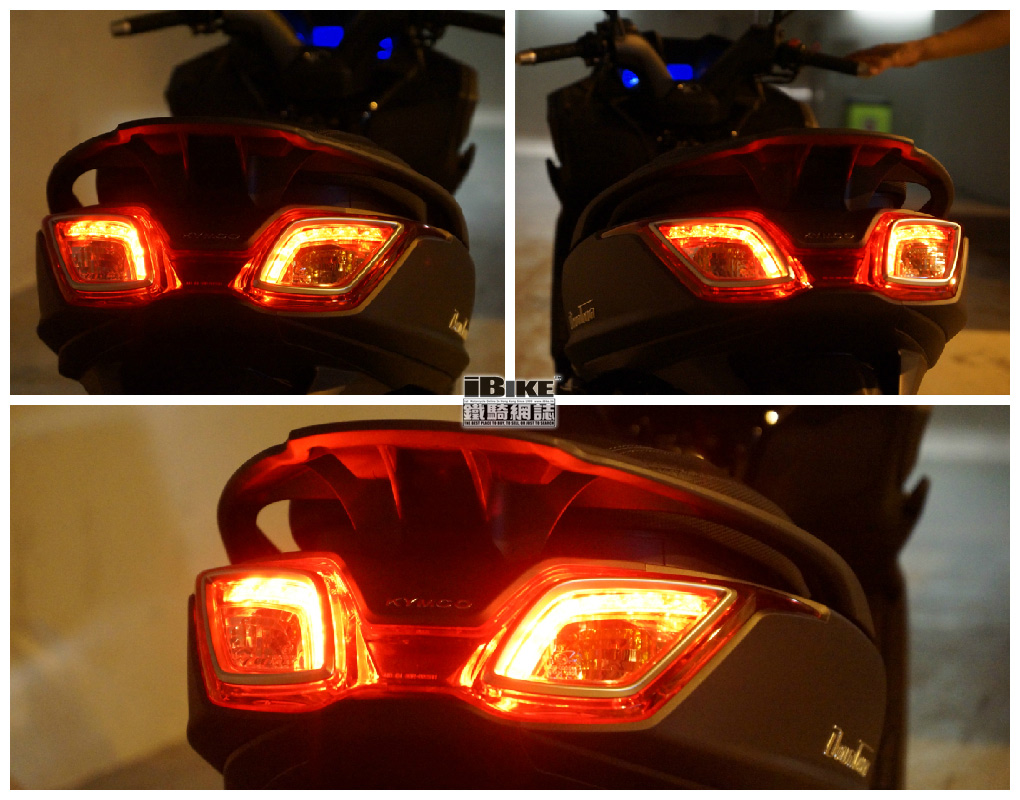

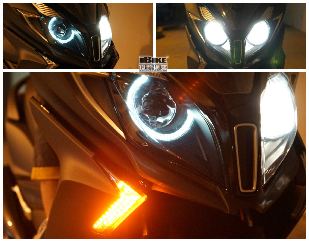

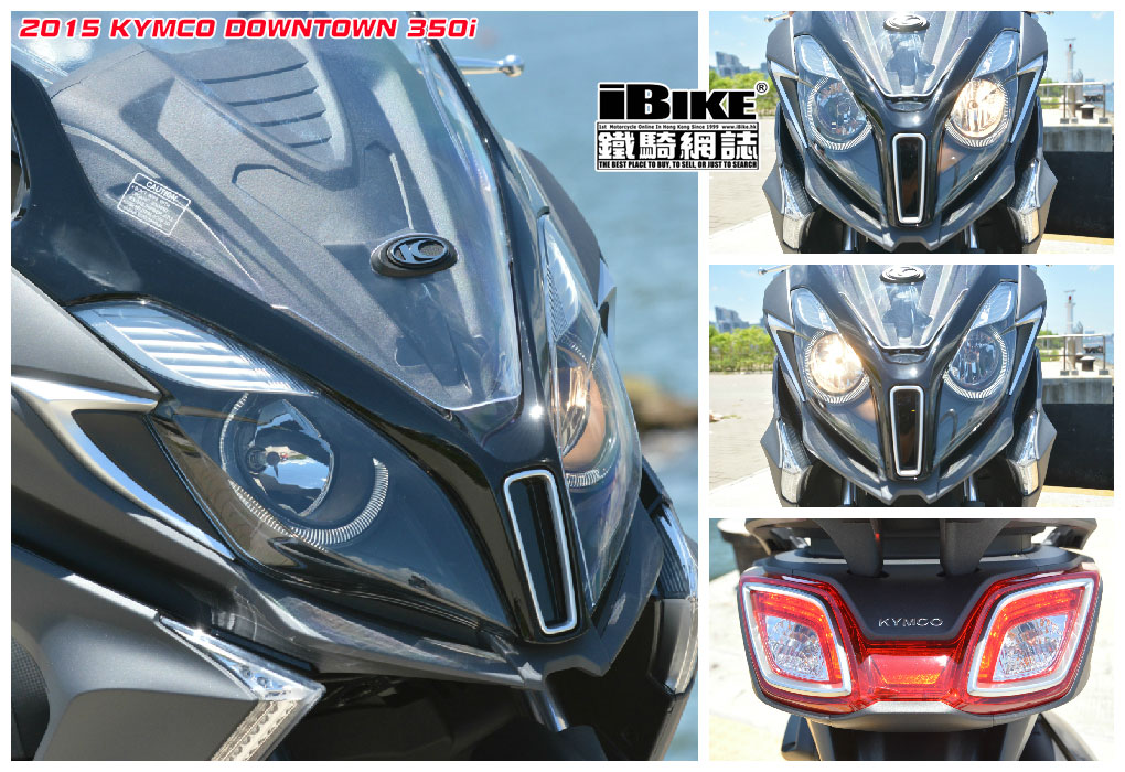

新車燈組大量採用LED,光度十足。雖然是左大燈右高燈設計,不是雙燈齊亮,但有angel ring總比獨眼龍好。
引擎常用轉數在5000rpm至8000rpm之間。俾少少時間,順扭油門:5000rpm有80km/h,7000rpm有110km/h。車身唔震,機器唔伸"月利"。正常代步,唔係蝦蝦霸霸,DT350i絕對夠用。

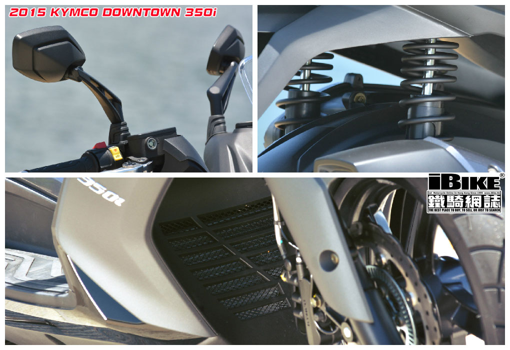

雙筒尾避震有五段調較。後鏡造功精美,甚有汽車味道,震盪也很輕微,視野清晰。新車的散熱水箱入氣柵面積增加了30%。
DT350i的避震和制動反應都相當中性。避震承托力高而不忘舒適。相比起舊款DT300i,尾避震設定偏硬,舒適度和對路況的包容性都不及新款。新車的制動力度仍是以尾制動為主力。左右制動牛角的手感,也是以左牛角尾制動較好。收車力度正常,沒有特別優異也沒有令人投訴的地方。配備ABS 系統要貴五千元,值得買嗎?這絕對是一個見人見智的問題。總之你不代表眾人,眾人不代表你,自己決定吧。哎喲,講到好似一定會買車咁:) 係呀,top sales只會問你買咩色,唔會問你買唔買。
