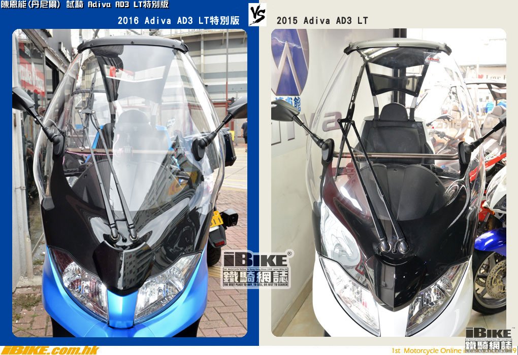

今次試騎的AD3 LT版既是特別版也是2016新款。2016年新款的第一個改動是改用面積更闊的風檔,對騎士保護能力更強。第二個改良是水撥設計,當水撥運作時會更寧靜暢順。

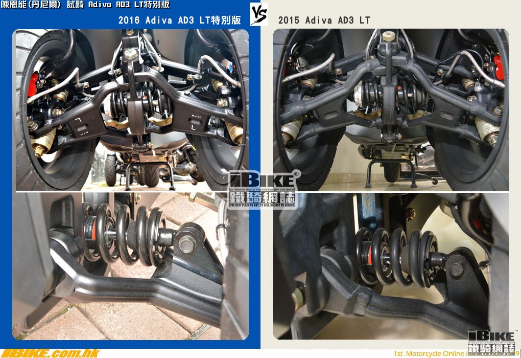

2016年款第三個改良是頭擔雙A柱式搖臂變得更粗壯,令頭擔剛性更強,高速時表現更穩定,也提升轉向操控感。

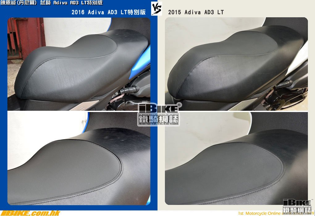

2016年款第四個改良是座墊設計,新車的座墊增加了凹位,提高舒適性之餘,也降低了座高,讓騎士雙腳更易著地。新座墊的止滑功能也做得更明顯。
此外,特別版共有四點值得留意。首先是車頭風擋多了一支橫頂巴,連接後鏡。這支橫巴非常好用,除了提升剛性和增加風擋穩定性之外,也可以提個一個地方放置揚聲器和手機和GPS導航和車Cam。

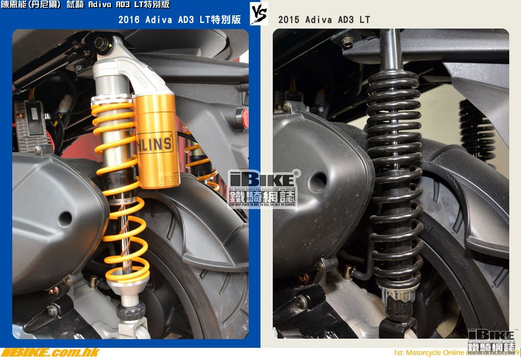

特別版第三點要留意是,尾避震改用Ohlins絞牙式氮氣避震,左右雙槍。大幅改善了以往原裝避震過硬的問題。這對避震自已出街買,估計都要七千元以上。現在特別版包橫bar送喇叭還有這對名廠尾避震,索價只是比標準版貴八千元,實在非常抵買!

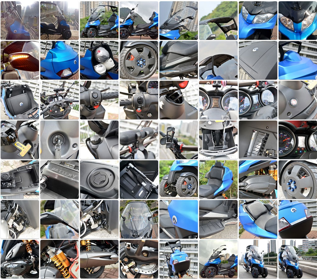

AdivaAD3,在處理如何吸引新相識上車、和上車後如何進一步交流這兩個關鍵性的層面上,真的有房車的功能,幫到手。哪,優點講左咁耐,點都要講下缺點。不過請睇完以下圖片庫之後先再講。
首先是headroom問題,對於身高180cm以上的騎士來說,戴上頭盔後,便很易掂到硬頂。同樣道理,身型高大的男乘客如果戴上頭盔的話,也會感到頭部空間不足的問題。第二點是泊車大架,操作時需要一點氣力。如果坐在車上要落大架,高風擋限制了騎士上身向前傾發力推車的幅度。如果戴了頭盔的話,情況會變得更明顯。
最後是硬頂和大風擋這個組合,對於喜愛自由自在的電單車發燒友來說,其實會有點侷促的感覺。尤其是對於擁有高性能房車/跑車和大馬力電單車的車友,AD3所提供的優點,對於他們來說都用不上。反而一臺輕盈的小綿羊,更為適合他們代步。
