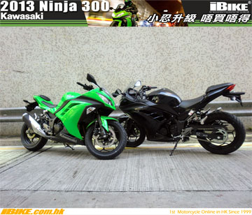

新300排氣量由249cc增加至296cc,電子燃油噴注系統的節氣閥口徑由28mm增加至32mm。
排氣量增加了,供油份量又增加了,所以新300的馬力和扭力分別增加了18%和25%,峰值馬力由33ps提升至39ps,扭力也由2.24kg-m增加至2.8kg-m。
Photo: Eddy Text: Dave
新車查詢:泰力摩托車中心
不過新車的油缸容量由17.8公升輕微減至17公升。續航距會較250少。其實250和300的缸徑仍是62mm,不過300的衝程由41.2加長至49mm,令扭力更強。新機器的壓縮比也由11.6:1降低至10.6:1,減低熱量。
300的前傾角也有輕微修改,由26°增加至27°。拖曳距也由82mm增長至93mm,令新車跑直線時會有更穩定的表現。
座位升高10mm

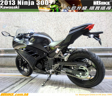

尾避震仍是採用Uni-Trak單筒氮氣樽油壓避震, 但行程由130mm增加至132mm,並附有5級預載調較。
Ninja 300的尾胎也由250的130/70-17提升量140/70-17,令車尾更有霸氣,配合車頭啡呤全新造形,令小忍馬上成為我最想擁有的2013年入門新車。
Ninja 300制動系統的規格雖和250一樣,但ABS版本的感應器會採用最新模組,可縮短反應時間和製作更精準的制動。離地距、車身三圍呎吋和軸距也有輕微修改,不過相信影響輕微。
留意Ninja 300的座高由250的775mm升至785mm,有助提升彎性操控之餘,仍保留低座優點。

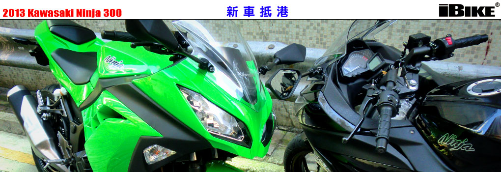

2013全新Kawasaki Ninja 300配備全新引擎和改良車架,外型進一步ZX-R化。
揉合ZX-10R的風檔和ZX-6R的雙頭燈,再加上ZZR1400的啡呤和輪圈設計,Ninja 300無論外在或內在都有所提升,令小忍的吸引程度提升至前所未有的耀眼層面。

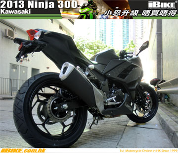

全新死氣喉外型更有跑味,再配合140mm尾胎,進一步營造重車感覺。

新的鑽石形鋼管車架除了提升剛性之外,也有減震和增進散熱的功能。新啡呤有導流設計把熱風帶離車身遠離騎士,減低不適感覺。散熱風扇也有風隔把熱空氣由車底導走。
