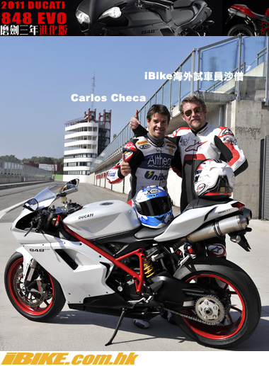

今次我有幸和兩次WSBK冠軍Carlos Checa同場試騎新車,他現在效力於Pramac Ducati,以前也是MotoGP賽車手。所以我唯一有望可以和他對抗的方法,便是扮friend請佢突然食雞批。但係Carlos Checa食完後仍然可以超越我,再以快我一倍的速度處理完一個彎道然後揚長而去。
