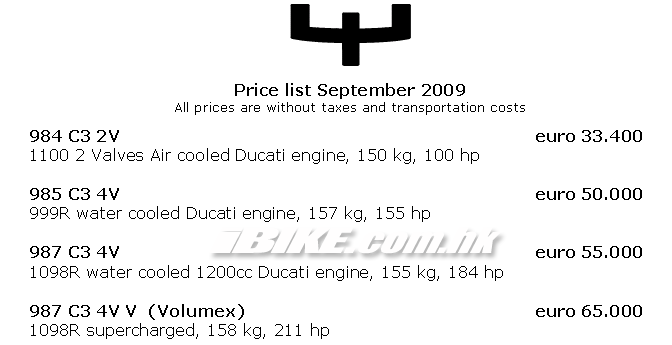

Vyrus共有四級選擇,第一級是984
C3 2V,採用Ducati風冷兩氣閥1000DS引擎,馬力雖然只是100bhp,但重量只有150 kg。售價也只是33,400歐元。第二級是 985 C3 4V,採用Ducati Testastretta
999R水冷引擎,重量只有157kg,輸出有155bhp,售價是50,000歐元。當Bimota在08年推出Tesi-3D,引擎採用Ducati
1100DS四衝風冷引擎,馬力只有95hp時,Vyrus的985 C3 V4己採用Ducati
999R的水冷引擎,馬力高達155ps。有關984和985的細節,可以直接看官網介紹。現在我們主要看廠方最新研發中的作品987
C3 V4。
第三級是車重下調至只有155kg,但馬力高達184bhp的987 C3 4V,採用排氣量達到1198cc的Ducati
1098R水冷引擎。第四級終極之選987 C3 4V
V,在輕量增壓的調較下,4VV的馬力增加了27bhp,重了3kg,但足以奪下世界上最快的生產性電單車寶座。

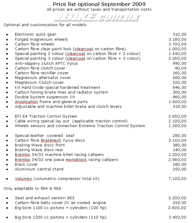

尊貴性往往和價錢成正比。別以為付了車價打了稅付了運費便沒有地方再花錢。請看以下補品價錢表: |
