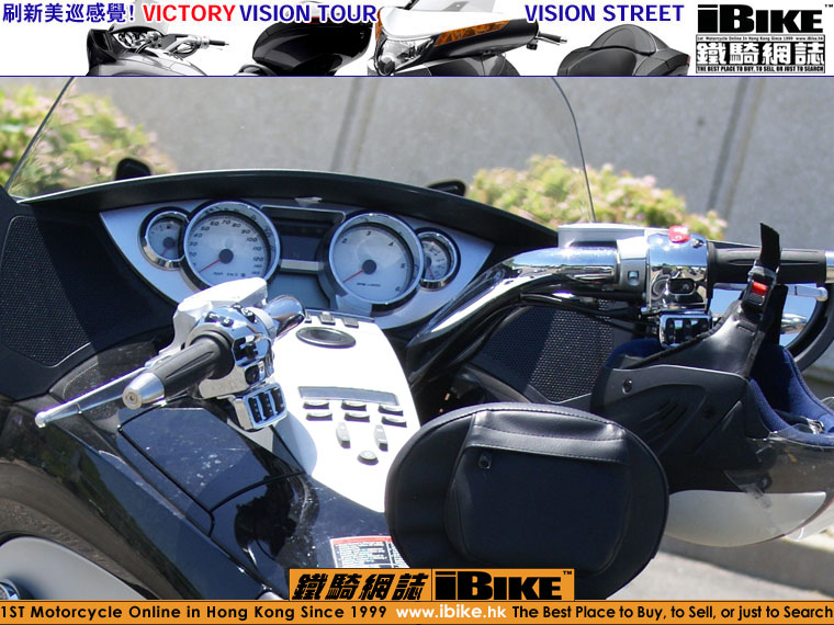

在無事可做的情況下(well,美國直路多嘛),我開始研究車上的設備。電控調整風擋高度的功能,我很快便玩厭。於是我開始研究定速巡航功能。原來在啟動了定速巡航功能後,我還可以按鈕以每一英里作為單位來調整車速。如果取消,只消施加制動或拉入離合器,便會取消定速巡航功能。操作相當容易,讚! |

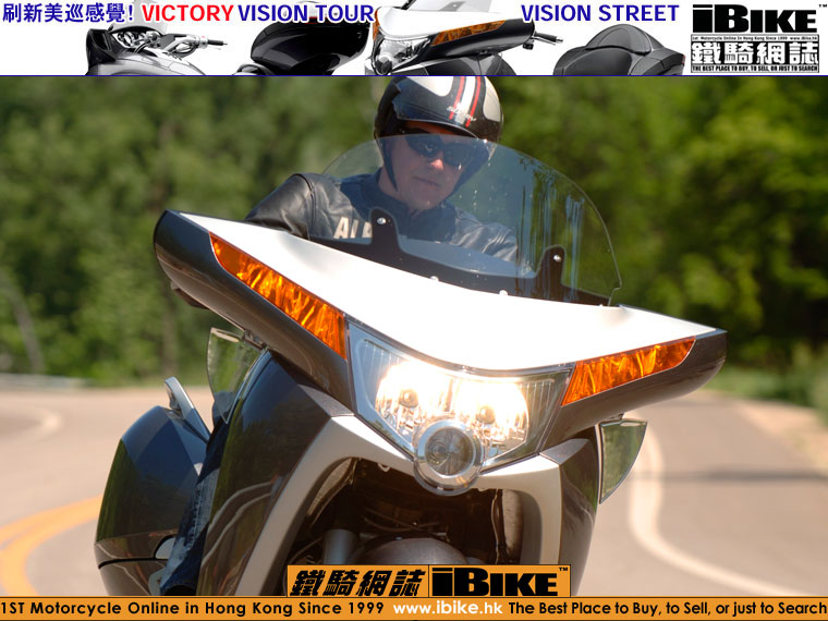

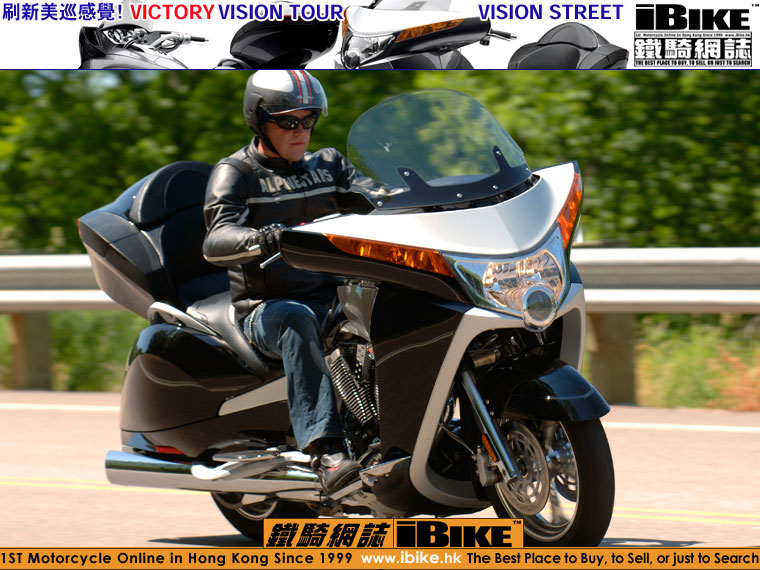

旅程終於遇上了一點彎道了!我連忙提起精神,進入工作模式。把這臺龐於巨物開進彎道中流連,是一件頗為有趣的事。以它的重量和設計,彎性表現超出我的預期呢!43mm套管頭叉和氣壓式單筒尾避震,在處理車身牽引力上有良好的表現。在150km/h左右時頭擔較易跳動,但仍可以接受。 |
Vision的制動系統是頭尾聯動設定,我發現要有效制停這巨物,頭尾迫力一起應用才是最有效的操控方法。我發現Vision的頭輪重量轉移效應很低,如果只用頭迫力的話,鎖了頭轆也不會停車。 |

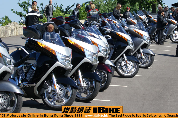

Vision是一臺很搶眼的電單車,尤其是當我們試車時,超過三十臺Vision排在一起的情況,簡直可以用壯觀來形容。無論是騎士還是乘客,都會享受到舒適豪華的二輪旅程,和途人的艷羡目光。 |
