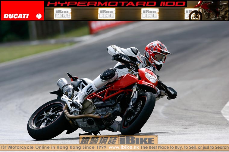

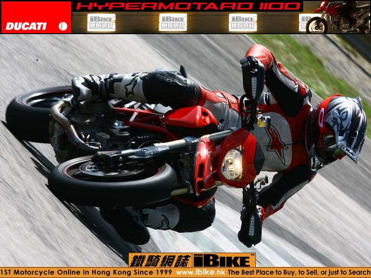

在實地試騎時,我使用了兩種不同騎姿。首先是傳統的越野電單車姿勢:過彎時向前伸出內彎腳,盡量提升頭輪牽引力和盡量壓低車身。第二種姿勢是傳統的街車姿勢,即是雙腳安份地放在腳踏上。因為闊把手和窄座位的關係,我發現如果轉彎想快一點,還是採用越野電單車姿勢過彎比較好一點。因為窄長的座位很方便我移前移後改變重心,伸腳過窄彎比搬身過窄彎更有效和更舒適呢!
操控
把Hypermotard 1100衝入一個髮夾彎是一件很過癮的事情。入彎的車速有很高的寬容度。速度過高嗎?強勁的制動系統有效地把車收慢至你認為合適的車速。其實HyperMotard真正「合適」的過彎車速,比我想像中高得多。無論是車架反應和操控表現,HM都表現得十分準繩,也不抗拒駕駛者在彎中的臨時修正指令。

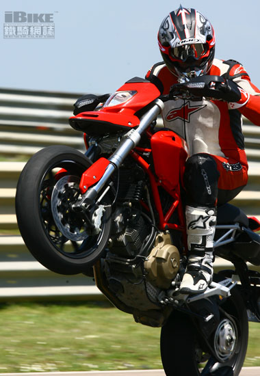

雖然Hypermotard擁有雙份徑向式活塞卡鉗和直徑粗達50mm的倒立前叉,但在闊把手的幫忙之下,操控尚算靈活輕盈。比起中量級單缸supermoto來說,尤其是在細彎低速的情況下,駕駛hypermotard無可否認氣力會用多一點,但絕對可以接受。

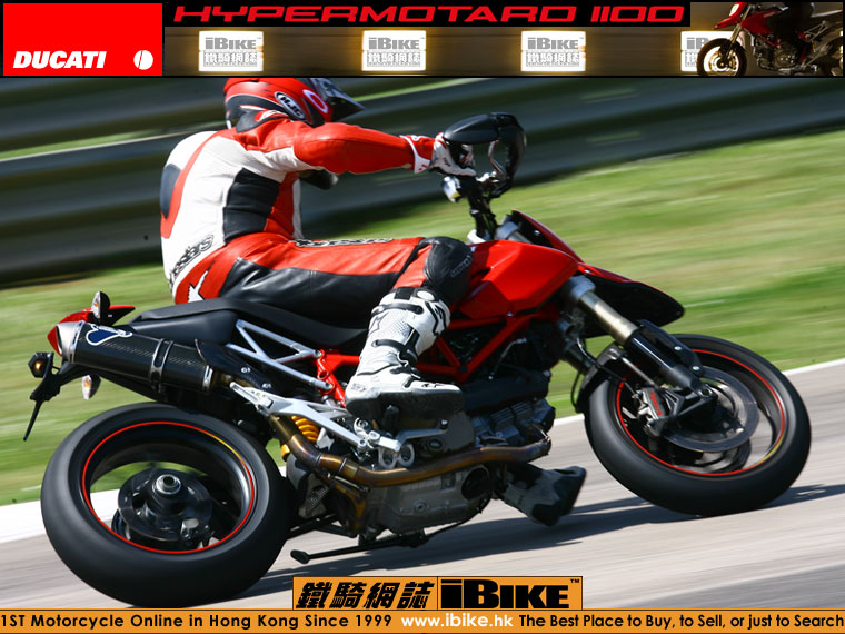

先說明一下,我們在賽道上試騎的Hypermotard 1100是加上補品後的S版,比原廠S版更kit。原庄S版在頭尾避震、輪圈和制動部門的規格都要高,而我們試騎的S版更換上2出1的賽車式直出單喉,令馬力提升了5hp。換了喉的Hypermotard,在盡油時發出扣人心弦的排氣聲,加速感覺也比原庄喉利害。標準版和S版相比之下,S版的操控更佳和制動力更強。
我以正常速度繞了三圈探路,等到輪胎聚積了足夠熱力之後,以180km/h衝完直路入T1時,把上身坐直高速壓車推向極限的感覺十分好玩。即使應付各式不同組合的彎道,Hypermotard的179kg車重也令人容易掌握。即使我偶有失誤出現波勾,也很容易修正救車。
究竟Hypermotard在直路上表現較好還是在彎路上表現較佳呢?我認為Hypermotard處理彎道的能力較直路強。因為這臺90度V2引擎(或者你喜觀說是L偈)的表現,最高扭力在4750rpm出現,而打後要呆等3000rpm才到最高馬力,令人感覺到Hypermotard的高轉表現,不及中低轉來得新鮮生猛。

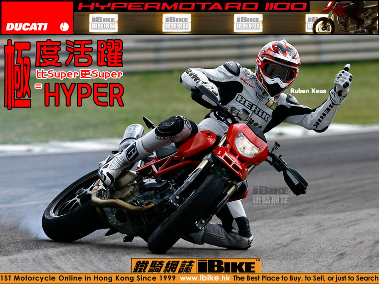

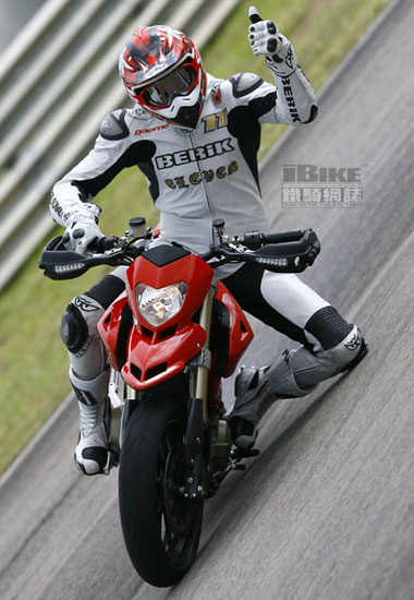

我有幸和世界級車手Ruben Xaus同組試車(有難先真!)。開車前腦裡不停地想著:到底上月才以Ducati 999勇奪WSBK第一回合冠軍的Ruben Xaus,會lap我多少個圈呢?
「硬著頭皮」的感覺很快消失,因為我可以近距離地,不,正確來說應該是我仿似坐在特別席上,觀賞他高速地「滑」過彎道的優美影像。我約略算過,在這個圈速約一分鐘的賽道上,平均每五分鐘Ruben Xaus便會在我身邊經過一次。其實當我認真時,Ruben Xaus也不能擺脫我的苦纏(只限一隻彎起,兩隻彎止)....哈哈。
Hypermotard落在Ruben Xaus手上,顯得如虎添翼。他混合著越野車和跑車的過彎姿勢,以飛跪 + 側滑的手法來處理彎道,著實令人嘆為觀止。
